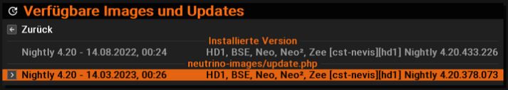

warum zeigt mir das Online Update eine niedrigrere Versionsnummer als das derzeit installierte Image an?

Die ersten beiden Werte zeigen die Versionsnummer (4.20). Der Wert nach dem dritten Punkt zählt die Comits seit der letzten Markierung (https://github.com/neutrino-images/ni-buildsystem/tags). Der letzte Wert zeigt den aktuellen Tag im Jahr.
Aus irgendeinem Grund war auf dem Buildserver eine Markierung falsch gesetzt. Da hab ich sicher im Zustand geistiger Umnachtung mal irgendwas falsch gemacht. Das hab ich letzte Woche repariert. Drum ist da dieser Unterschied zu sehen.
Die jetzt angezeigte Versionsnummer ist jedenfalls die richtige.
