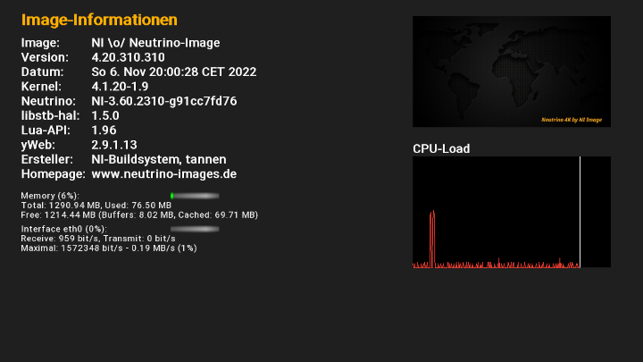

Schwitz… Schwitz… ich habe fertig
Build done for Armbox VU+ Zero 4K (vuzero4k)
möchte mich bei allen die geholfen haben bedanken und vielleicht kann es der eine oder andere auch gebrauchen.

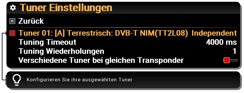

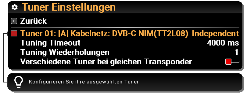

da das umschalten der Tuner bei der VU+ Zero 4K im NI Image nicht funktionierte wurde ein Image für DVB-C und ein Image für DVB-T2 eingerichtet und beim wechsel brauchte man nur das andere Image zu starten durch die Einträge in der rcS
rcS - Tuner DVB-C
# switch tuner
echo -n 00000000 > /proc/stb/frontend/0/mode
rcS - Tuner DVB-T2
# switch tuner
echo -n 00000001 > /proc/stb/frontend/0/mode
das funktionierte seit 3 Jahren und jetzt nicht mehr.
rcS - Tuner DVB-C
# switch tuner
rcS - Tuner DVB-T2
# switch tuner
