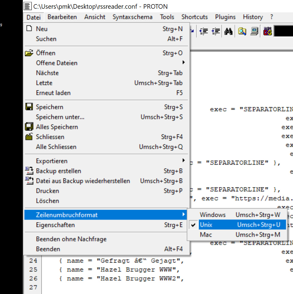

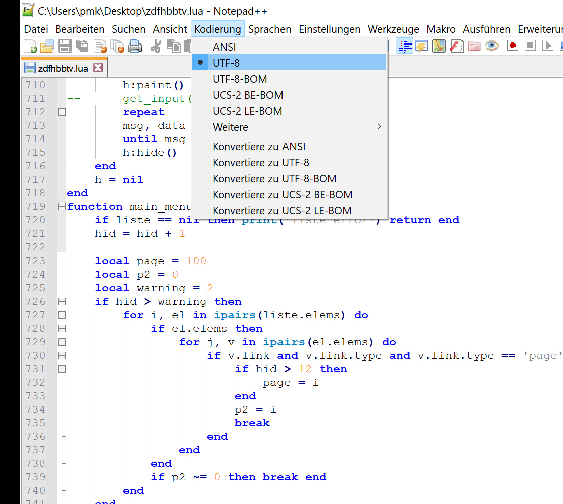

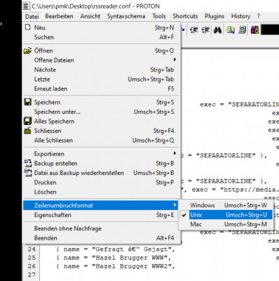

Re: tobackup.conf funktioniert nicht mehr
@kallewirsch
welchen editor benutzt du denn unter windows zum bearbeiten der tobackup.conf?
abhängig vom editor musst du nach deinem windowssystemwechsel evtl. noch die dateikodierung bzw. das zeilenumbruchformat anpassen.
siehe screenshots am beispiel der editoren proton bzw. notepad++

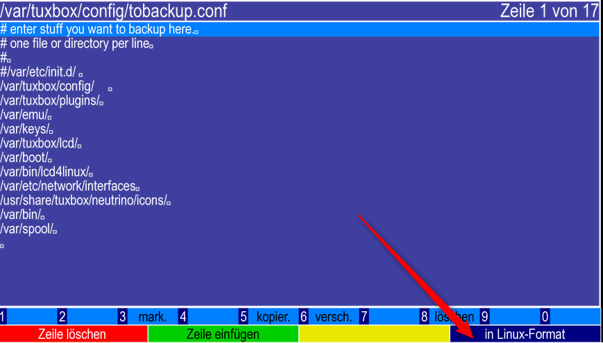

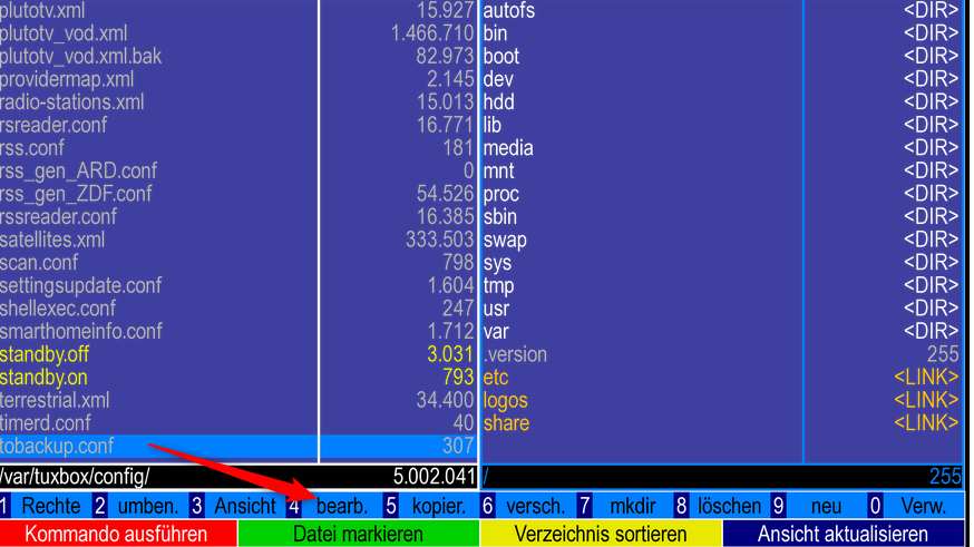

Hatte das Problem auch mit der tobackup.conf
Der gute alte TBCommander kann so einiges
Vielleicht auch Hilfreich für andere Dateien wenn FTP versagt
einfach auf bearbeiten (4) und dann (Linuxformat) mfg
