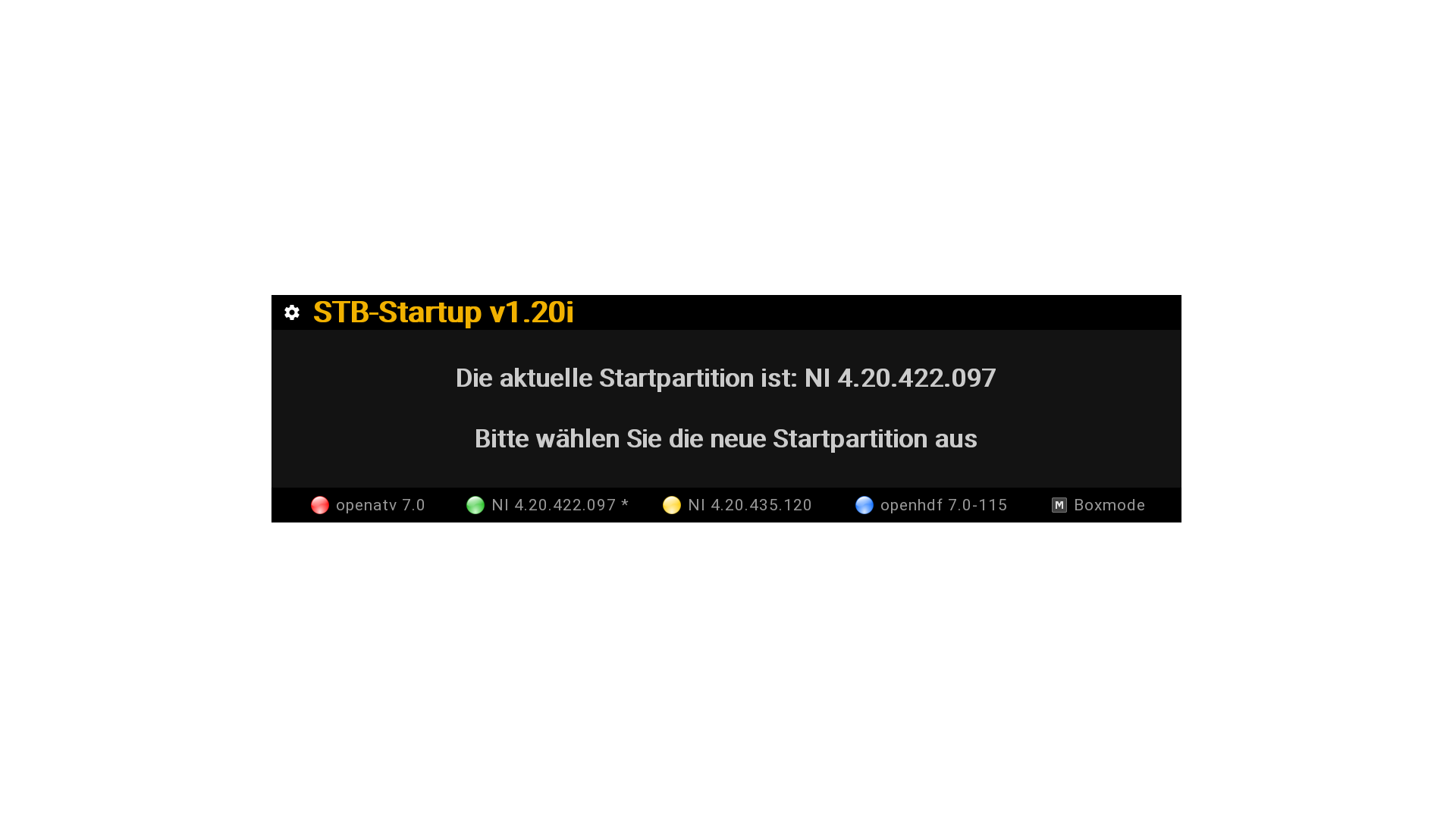

frage .. boxmode 1 oder 12 ?
1. ohne pip
12 . mit pip

Kann die Einstellung nirgendwo finden .
Beiträge: 3095
Has thanked: 70 times
Been thanked: 211 times
Re: AXAS E4HD 4K ULTRA Bugtracker
m = boxmode
Beiträge: 1667
Been thanked: 40 times
das hat bei der Axas aber keine Auswirkung, die hat nämlich nur einen Boxmode und zwar 5. :)

und was beinhaltet mode 5?
Beiträge: 3155
Has thanked: 171 times
Boxmodus habe ich dort garnicht.
Beiträge: 389
Has thanked: 10 times
Beitrag von kalle wirsch »
Gorcon hat geschrieben: Sa 6. Mai 2023, 13:14 Boxmodus habe ich dort garnicht.
Bei mir auch nicht .
