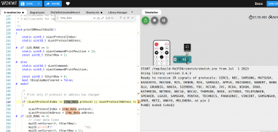

Mit einem NANO ATMEGA328P und "Arduino-IRremote" war es mir möglich die App "irplus.apk" für meine Bedürfnisse zu konfigurieren
Mit der Source ReceiveDump.ino können IR-Codes aufgezeichnet werden. Die "pronto oder raw"-Daten können dann in eine aus irplus.apk exportierte "SMARTHOME.irplus" eingefügt werden.
Schönes Video unter : "Cloning an IR remote into a smartphone https://www.youtube.com/embed/nB0GBuiQ_ ... autoplay=1"
In der App (IR Blaster am Gerät notwendig) habe ich jetzt eine Geräte-FB, die Buttons mit verschiedenen "Protokollen, Adressen und Aktionsodes" steuern kann.
Dafür habe ich das PRONTO genommen um NEC, RC5 und SAMSUNG in einem Gerät zu kombinieren.
