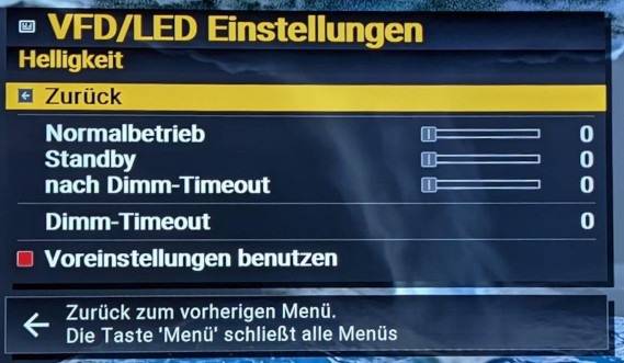

Eine Sache ist mir nun aufgefallen: Wenn sich die Box im Deep-Standby befindet, möchte ich das VFD/LED ausgeschaltet haben. Ich habe hier geschaut, allerdings sind hier nur die Optionen für Normal- bzw.Standbybetrieb:

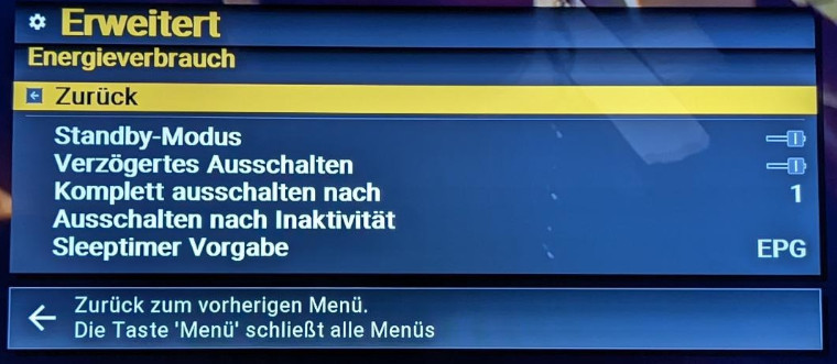

Dadurch bleibt das VFD im Deep-Standby an und hat auch den kuriosen Effekt, dass, wenn ich im Energieverbrauch "verzögertes Auschalten" aktiviere:
das Display im normalen Standby erst aus ist und nach dem Übergang in den Deep-Standby wieder leuchtet.

Die Zero4K hat kein VFD, lediglich eine kleine LED hinter dem VU+ Logo.
Die kleine LED geht auch automatisch wieder an wenn die Box abgeschaltet wird (Deep Standby). Das kommt vom Bootloader und kann nicht geändert werden. Sollte aber auch nicht wirklich stören, da nicht sonderlich hell.
