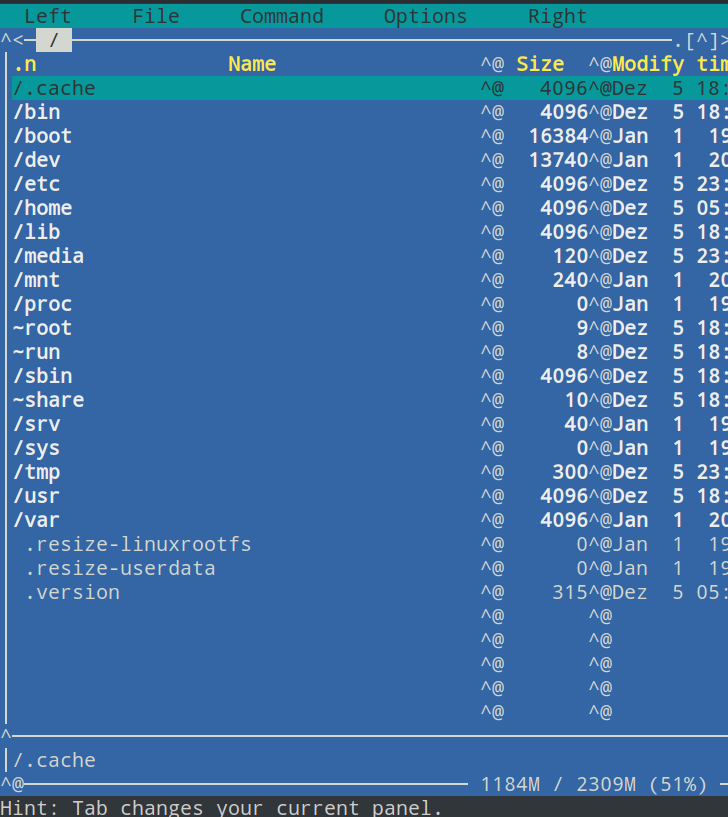

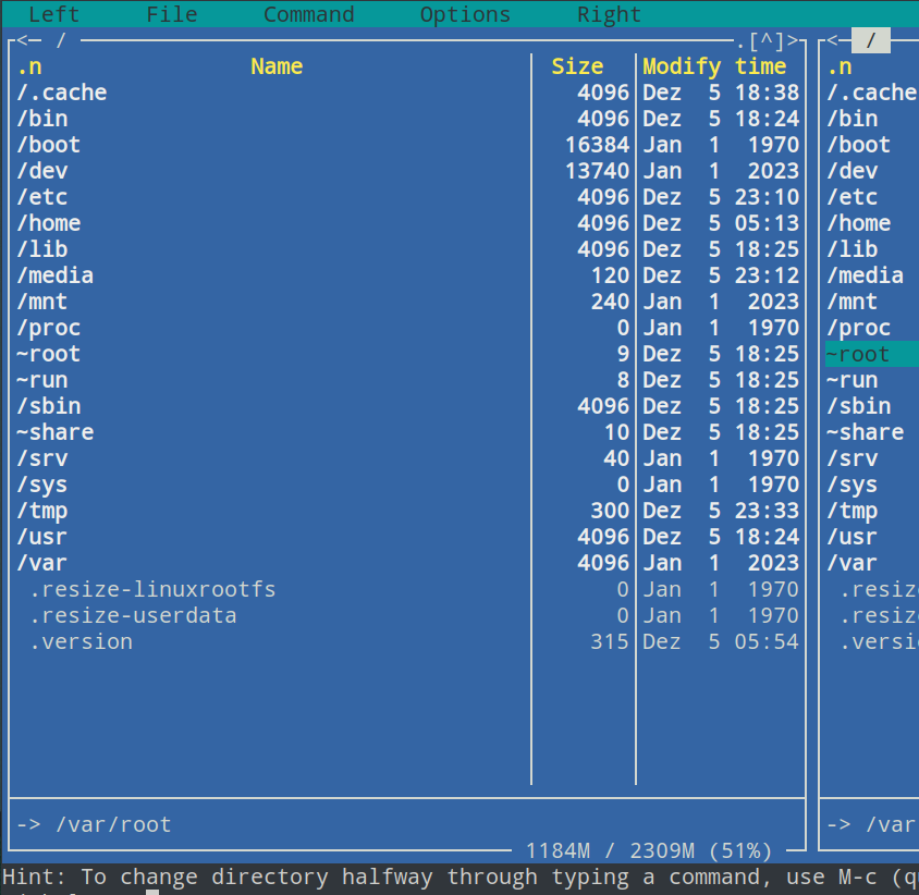

seit einiger zeit wenn ich in der console mc starte ist die darstellung nicht korrekt siehe
bild 1 .. ich muss jedesmal den mc via "bash -c mc" starten damit alles schön aussieht siehe bild 2
vanhofen .. liegt das am font oder an der bash

Das weiß ich nicht genau. Der Commit ist nur ein Versuch.
Wie der MC dann dargestellt wird, ist ja auch immer Sache des Terminalprogramms.

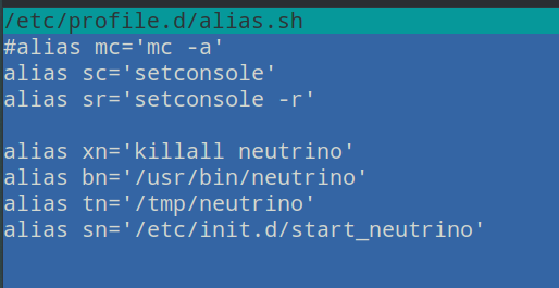

versuch macht kluch .. sagt man
hat aber nichts gebracht bei mir .. bleibe weiter beim "#" bei ..
kannste wieder rausnehmen ..
#alias mc='mc -a'
