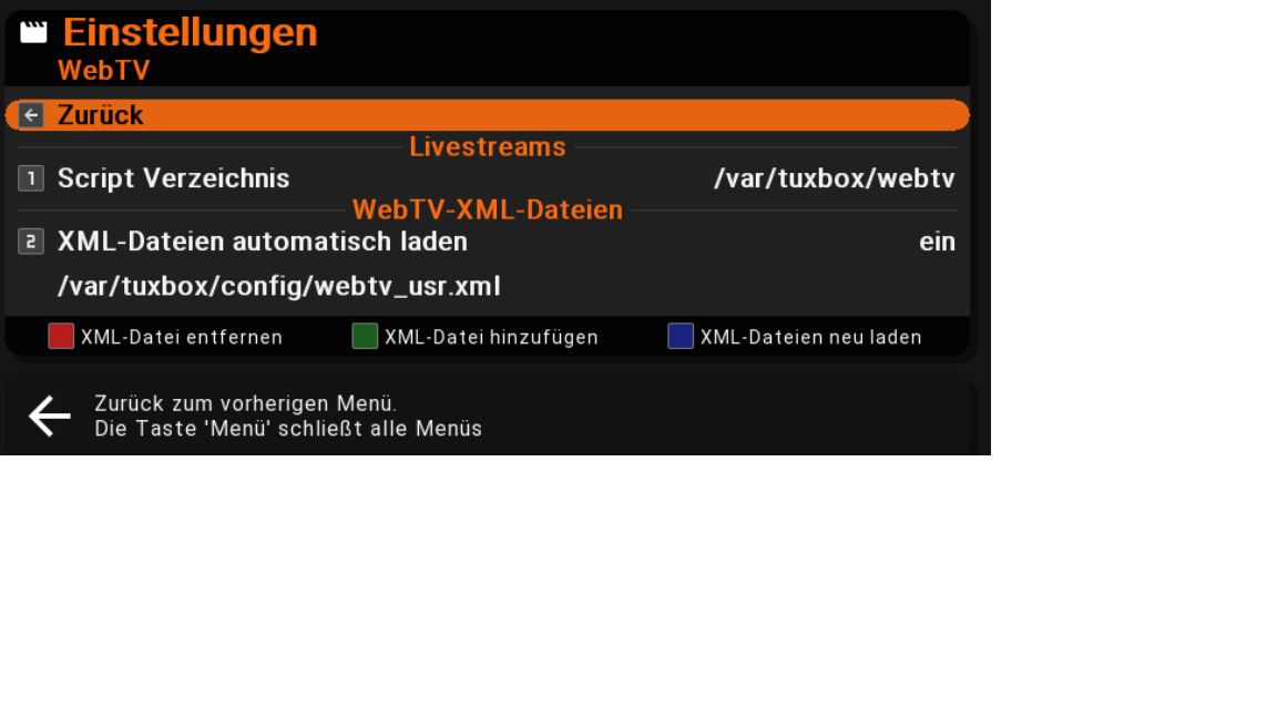

Beiträge: 3160
Has thanked: 58 times
Been thanked: 98 times
Re: EPG mit Client Box aus Sever Box auslesen
