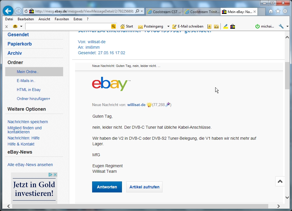

Hallo , wenn man sich heute eine Trinity beim Händler , ob online oder direkt , kaufen oder bestellen will , bekommt sehr oft die V2 - Version angeboten , also die Kronos Chip-Variante , die V1 ist mit Shiner Chip , anfangs auch Apollo genannt , aber die sind nur noch selten zu bekommen , da oft ausverkauft ... :(
Der Verkäufer weis oft nicht bescheid welche Version er da anbietet , man sollte unbedingt danach fragen , habe im Mai mal wegen der Tuneransclüsse + Chip-Version beim Händler
mal angefragt , bekam diese Auskunft , siehe Foto ...

Zur Sicherheit schaut man bei einer TRINITY in die Boxinfo bevor geflasht wird. Da steht in der Kopfzeile der Typ drin.
