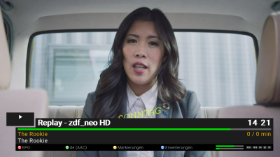

Ich habe es mal ganz schnell getestet.
Nach einem Neustart lief es zum Teil. Beim ZDF sprang der Stream in die Sendung davor.
Nachdem ich auf Das Erste dann umgeschaltet hatte und replay gestartet hatte wurde der zdf Stream wieder gestartet. (auch nach mehrfachen Wiederholungen).
Re: ARD Replay
ja aber nur ca. 1 minute
habe ich hier nicht u. hatte ich auch noch nicht .. vllt. bist du zu schnell mit deiner fernbedienung
nach dem umschalten gibt es schon ein timing bis lcd4 die daten hat .. sprich mal ne sekunde warten :wink:

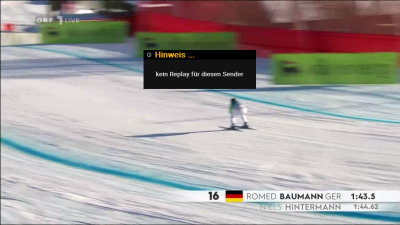

Habe eben auf ORF Sport (WebTV) umgeschaltet, selbst dann kommt nicht die Meldung das der Sender kein replay unterstützt, sondern es wird dann auch wieder zdf replay gestartet.
Nach einem reboot läuft es dann wieder, genau für einen Sender.

das plugin ist so ausgelegt das nur der stream gestartet wird wenn dessen sender /name unter bzw. in service steht
und nur der und nichts anderes .. im normalen bertrieb ohne webtv
wenn replay läuft .. replay stoppen z.b. taste down
umschalten auf den gewünschten sender .. replay starten
und die rücksprungzeit in stream wird geschätzt .. trifft man halt nicht immer genau
gestern kam das ganze timing durcheinander wegen nawalny u, dem esc .. im schnitt bei den sendern so 15-30 minuten
mal sehen vllt. bekomme ich noch ein feintunig hin .. muss mich erst einlesen i.b. fernbedienung / lua

das kommt bei mir mit webtv ..
