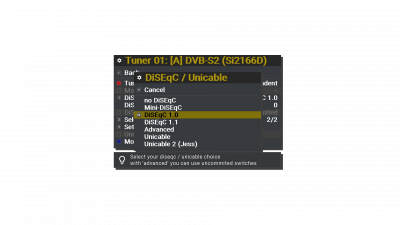

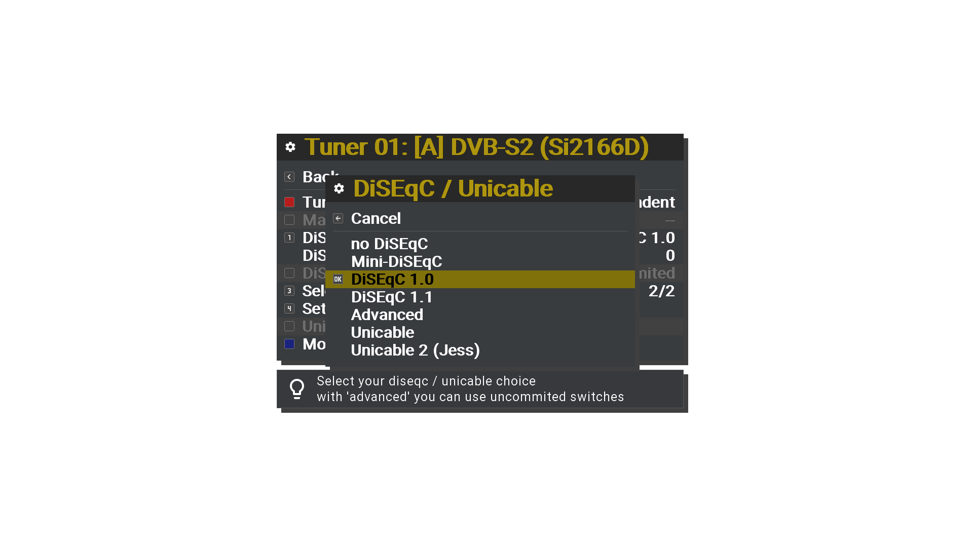

Ich persönlich kämpfe mit den gleichen Symptomen wie annie. Ich bekomme zeitweise "Kanal nicht verfügbar" wenn eine Aufnahme läuft und dann der nächste Tuner angesteuert werden soll.
Aufgrund der positiven Berichterstattung von BPanther bezüglich Unicable, habe ich mein System um diese Möglichkeit ergänzt.
Ich habe jetzt alle 3 Tuner der Axas an Unicable (nur Astra 19,2°).
Hier habe ich aber auch negative Feststellungen mit der Verkabelung gemacht:
Wenn ich alle Tuner auf Independent stelle und von Tuner 1(A) Ausgang weiterschleife, dann ist dort nur die Sat-Ebene von Tuner 1 verfügbar. Die Sender sind nicht ausgegraut, aber wenn darauf geschaltet wird, dann ist kein Signal vorhanden und es erscheint "Kanal nicht verfügbar". Wenn ich das mit der Tank oder der HD51 mache, dann sind an den Ausgängen alle Sat-Ebenen verfügbar.
Wenn ich nach der Sat-Dose einen Splitter (1 auf 3) anschließe und daran jeden Tuner hänge, dann habe ich alle Sat-Ebenen.
Warum gibt es hier einen Unterschied zwischen den Boxen? Da kann meiner Ansicht nach schonmal was nicht stimmen.
Und zusätzlich noch das Thema mit "Kanal nicht verfügbar", wenn auf einem Tuner Aufnahmen laufen und mehrere Tuner benötigt werden (s. Problem von annie).

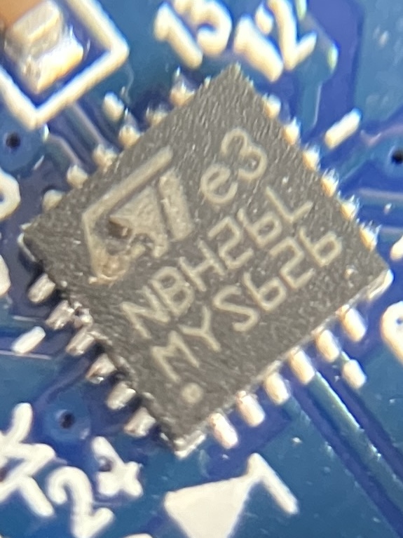

Ergänzung 1: ich habe mir die Lötstellen des zusätzlichen Tuners der Axas unter der Lupe angeschaut. Ich habe hieran nichts auszusetzen. Auch wenn ich das richtig verfolgt habe, dann haben die Leute mit defekten Stecktunern permanente Probleme damit gehabt und nicht solche Phänomene wie wir hier.

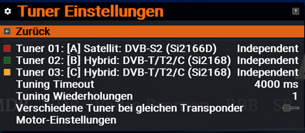

Ergänzung 2: ich habe die Tuner richtig für die Unicable-Anlage konfiguriert (SCR, Frequenz und PIN) und es gibt hier keine Konflikte.

Oder hat jemand sowas rumliegen oder Zugang dazu? Ich vermute den Fehler an diesem Bauteil (zuständig für die Spannungen und die 22kHz):
ST LNBH26LPQR
Wenn ich das Teil kaufe, dann stehen die Versandkosten in keiner Relation. Und große Mengen werde ich hoffentlich auch nicht benötigen :scream:

Ich wusste gar nicht das die Box einen Unicable Tuner hat. Oder gibt es da unterschiedliche? (bzw. wenn man einen zusätzlichen Sat Tuner einsteckt)?
Der zweite ist hier natürlich ein DVB-C/T Tuner.
Box: AX-HD51 2xSX
Re: Axas E4HD Ultra Tunersteuerung
also ich wüsste schon seit Jahren kein Gerät mehr, welches Unicable nicht unterstützt, wenn das Betriebssystem es unterstützt, natürlich die grundsätzliche Basis, dass die Funktion der Hardware abgerufen werden kann.
Im Fall des Tuners der e4hd warst du schon gnz nah dran, genau genommen ein Menü weiter :)

Bualicher hat geschrieben: So 1. Okt 2023, 13:32Ich vermute den Fehler an diesem Bauteil (zuständig für die Spannungen und die 22kHz):
ST LNBH26LPQR
So wirklich gut schaut der auch nicht aus. Das Logo links oben auf dem Chip sieht komisch aus und links an den Anschlüssen 2 und 3 scheint ein Lötpunkt zwischen die beiden geraten zu sein.
