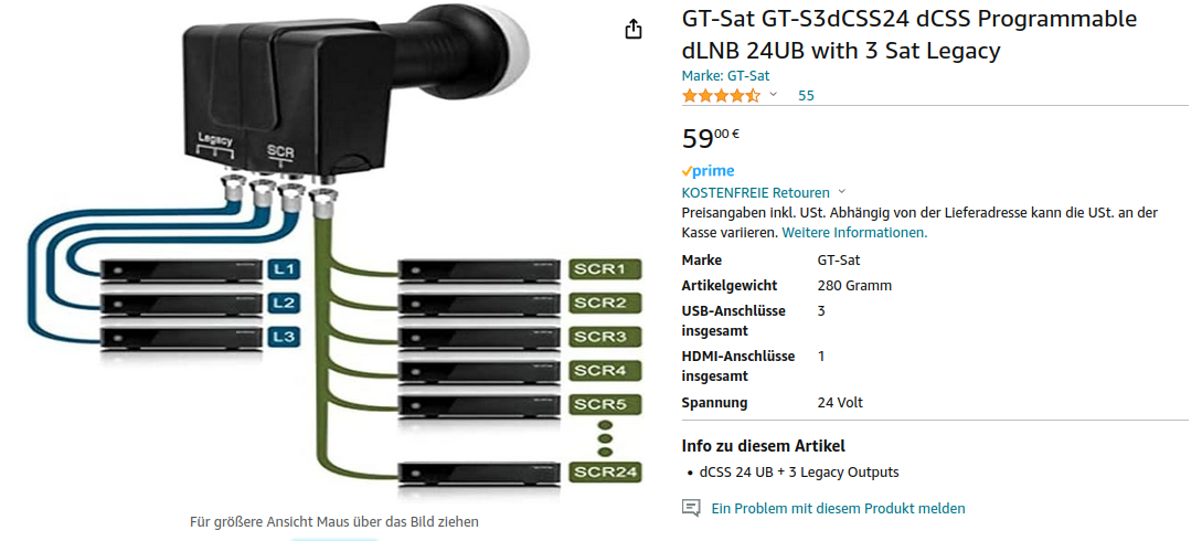

und da kann man jetzt nicht schreiben welches LNB es ist ?
vielleicht eines von denen dabei ? https://www.satshop-heilbronn.de/Unicab ... ungen.html
z.B. das GT-Sat Unicable-LNB. Da passt die letzte Frequenz nicht, da ich 2024 nirgends sehe mag es auch ein Schreibfehler sein ?
vielleicht mit dem reinen LNB nicht so leicht zu erkennen wie in der Liste, aber bei Linux nicht unüblich das "1=0" ist: also Channel 1 ist SCR0

Re: Unicable
Je nach Endgerät bginnt die ID bei 1 oder 0, Neutrino beginnt bei 0, Samsung TV bei 1, Sky Boxen bei 1, usw...
Mein Unicable LNB von GT Sat hat andere Frequenzen.
GT-Sat GT-S3dCSS24 dCSS Programmable dLNB 24UB with 3 Sat Legacy
SCR Frequenzen:
CH00: 975 MHZ
CH01: 1025 MHZ
CH02: 1075 MHZ
CH03: 1125 MHZ
CH04: 1175 MHZ
CH05: 1225 MHZ
CH06: 1275 MHZ
CH07: 1325 MHZ
Ch08: 1375 MHZ
CH09: 1425 MHZ
CH10: 1475 MHZ
CH11: 1525 MHZ
CH12: 1575 MHZ
CH13: 1625 MHZ
CH14: 1675 MHZ
CH15: 1725 MHZ
Ch16: 1775 MHZ
CH17: 1825 MHZ
CH18: 1875 MHZ
CH19: 1925 MHZ
CH20: 1975 MHZ
CH21: 2025 MHZ
CH22: 2075 MHZ
CH23: 2125 MHZ
CH01: 975 MHZ
CH02: 1025 MHZ
CH03: 1075 MHZ
CH04: 1125 MHZ
CH05: 1175 MHZ
CH06: 1225 MHZ
CH07: 1275 MHZ
CH08: 1325 MHZ
Ch09: 1375 MHZ
CH10: 1425 MHZ
CH11: 1475 MHZ
CH12: 1525 MHZ
CH13: 1575 MHZ
CH14: 1625 MHZ
CH15: 1675 MHZ
CH16: 1725 MHZ
Ch17: 1775 MHZ
CH18: 1825 MHZ
CH19: 1875 MHZ
CH20: 1925 MHZ
CH21: 1975 MHZ
CH22: 2025 MHZ
CH23: 2075 MHZ
CH24: 2125 MHZ
