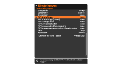

Wollte unter Einstellungen auf der FB PIP Taste zuordnen,
geht aber nicht.

ich meine, dass das funktioniert, allerdings musst du dafür die Box zwingend in den Boxmode 12 umstellen.
Das machst du über das STB-Startup-Plugin in Menu->Service (kann gerade nicht nachgucken).
Die Box bootet dann neu in den Boxmode 12. Danach kannst du das in den Einstellungen einrichten afaik. Die Menueinträge sind im normalen Boxmode nicht zu sehen.

HD51 Boxmode 12 da sind Standardeinträge.
Taste < zeigt PiP, nochmal die Taste beendet PiP
Taste > tauscht PiP mit Normalbild
