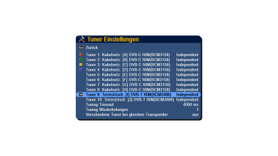

Und jetzt kann ich mal weitertesten, was die parallele Nutzung mit dieser Konstellation angeht
Der Wechsel der Tuner-Steckplätze hat Nichts gebracht.
Auch damit sind die Tuner mit den zweistelligen Nummern dem falschen Master (des anderen FBC-Tuners) zugeordnet und nicht zu editieren.
Da das bei Enigma (OpenATV 7.3 und 7.5) nicht falsch ist, kann es eigentlich nicht an irgendwelchen Treibern liegen. Ich tippe weiterhin auf die "Nichtberücksichtigung" der [falschen] numerischen Sortierung der Frontends.
Vielleicht würde eine Wandlung
von frontend0, frontend1, frontend10, frontend11 ... frontend15, frontend2, frontend3....
in frontend00, frontend01, frontend02, frontend03 .. frontend10, frontend11 ... frontend15
in Neutrino etwas nützen.
Eventuell über eine Verlinkung á la
ln -sf frontend1 frontend01 usw. ???

Hmm, wenn Neutrino das wirklich falsch machen würde und die alphabetische Reihenfolge nutzen würde wie sie das Verzeichnislisting ausgibt, dann müsste doch bei mir der Dual C/T mitten in den beiden FBC Tunern auftauchen, und zwar zwischen 1 und 15 und danach würde 2 folgen - Rest des ersten und zweiten FBC-Sat-Tuners, macht er aber nicht. Der Dual-C/T wird hier auch korrekt als 16/17 angesprochen. Es wird zudem auch nim_sockets benutzt und so die Bezeichnung und Funktionen etc. vergeben. Oder habe ich da was falsch verstanden?
Re: Fehler: Neutrino für Duo4K mit DVB-S2X Twin-FBC
Ich vermute eher, dass der Fehler nur bei der "Registrierung" der FBC-Tuner zum Tragen kommt.
Single- und Twin-Tuner werden wahrscheinlich korrekt behandelt.
Mein FBC-Tuner im Tunerport B wird ja "twinartig" auch korrekt intialisiert als 8/9,
erst bei 10 und den Folgenden bis 15
wird aus dem 'independent' (in der Bildschirm-Anzeige der Tuner)
ein "Slave" von 2 des Tuners von Port A (in der eigentlichen Konfigurations-View).
Zumindestens in der Einrichtungs-Konfiguration dieses Tuners unter Neutrino.

BPanther hat geschrieben: Mi 25. Dez 2024, 09:41Habe inzwischen den BCM3466 nun auch hier und er funktioniert ohne Probleme als reiner T/T2-Tuner
jetzt bestätigst du ja das es ein reiner DVB-T/T2 Tuner ist ich habe bei dir im Board gelesen da schreibst du ich zitiere mal „Zudem ist es besser "Hybrid" zu benutzen“ da war wohl der Fehler den Tuner als DVB-C/T zu behandeln.
es hat im NI Image von Anfang an funktioniert das bestätigt auch der User bei dir im Board aber du hast Ihm wohl auch nicht geglaubt.
Been thanked: 72 times
Bitte richtig und auch mal vollständig lesen. -> https://forum.mbremer.de/viewtopic.php?t=3432#p54338
Ja, es ist ein reiner T/T2 Tuner, ABER er meldet sich als Hybrid, daher bin ich anfangs auch von einem Hybrid ausgegangen. Das gleiche Problem hatte am Anfang auch E2. Deswegen war auch letztlich der Patch im GIT notwendig (auch bei E2), damit er eben nicht als Hybrid gilt. Somit hat er sich auch als T/T2 zu melden, nicht als C und das macht er hier auch korrekt. Nur wenn man mit Gewalt den Mode umschaltet via proc meldet der sich entsprechend als C, denn die Umschaltfunktion ist nur bei Hybrid aktiv. Und da NI den Hybrid-Teil eh nicht drin hat, betrifft es das auch nicht - daher auch nicht verwunderlich.

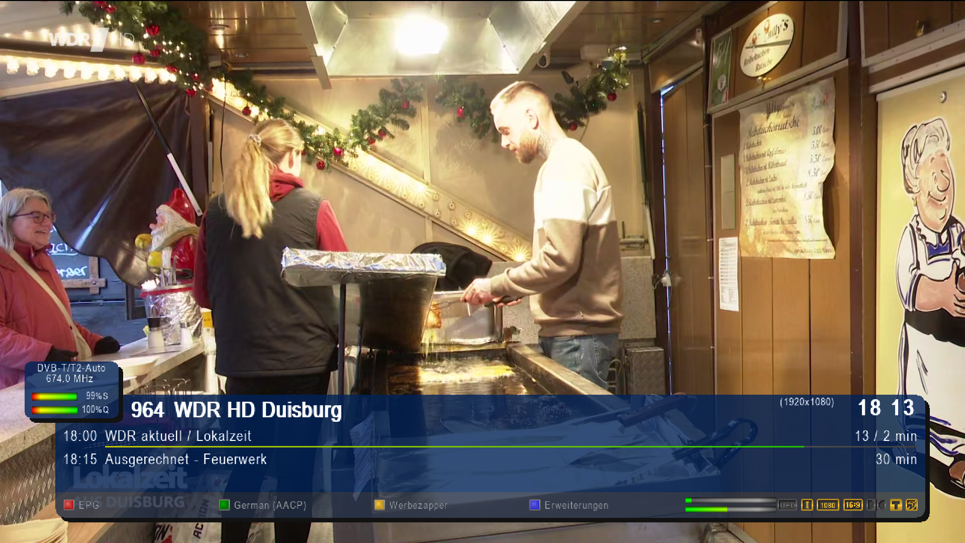

hatte heute Zeit und hab dein Image vom 24 Dezember getestet nach dem Start ist der Tuner als TWIN DVB-T/T2 richtig eingetragen
wenn man(n) jetzt in den Tuner Einstellungen die 5 Volt zuschaltet switcht der Tuner auf DVB-C und es ist vorbei.

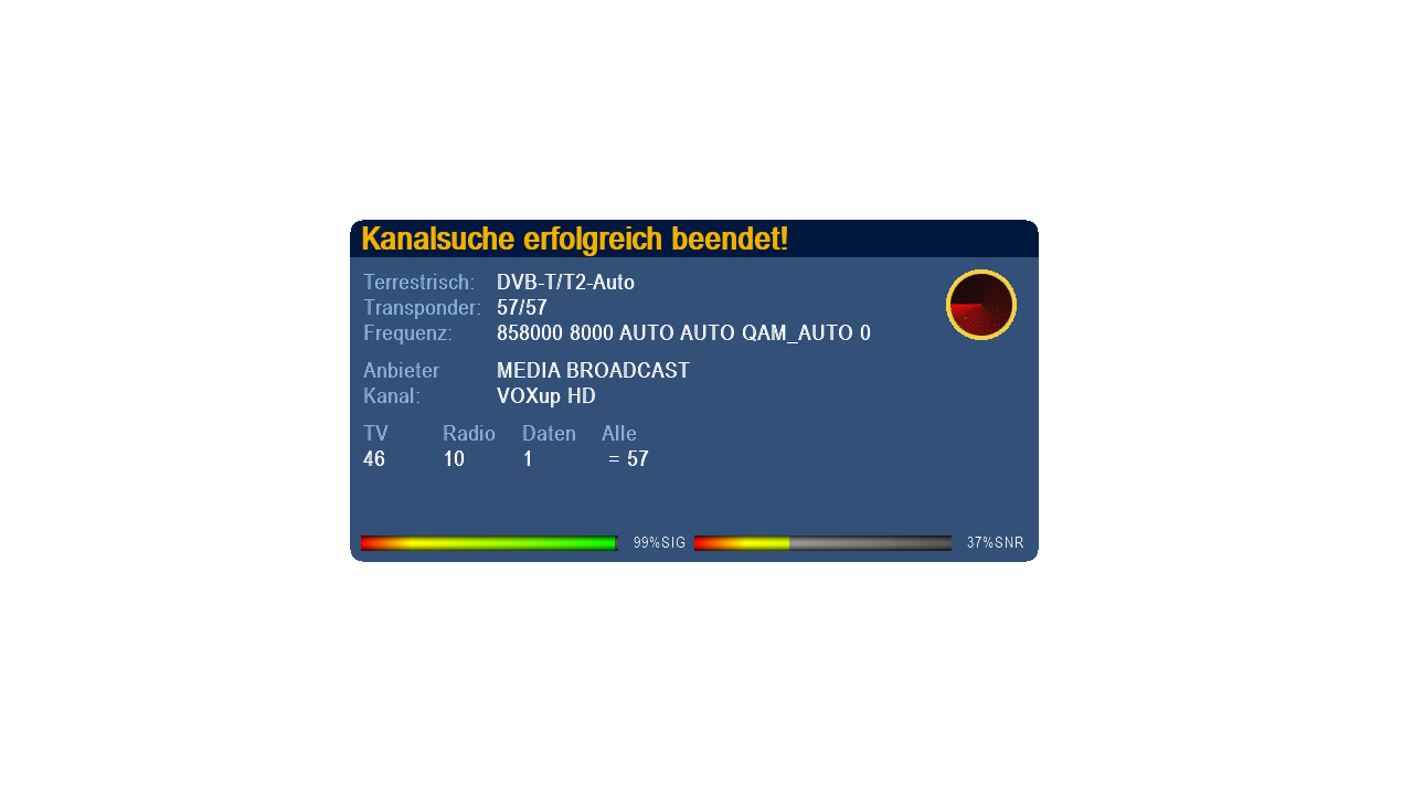

na… jetzt passt es auch bei deinen Image vom 30 Dezember :thumbsup:
5 Volt Einstellungen bei DVB-T/T2 bleiben erhalten bei der Sendersuche werden alle DVB-T/T2 Sender gefunden.
