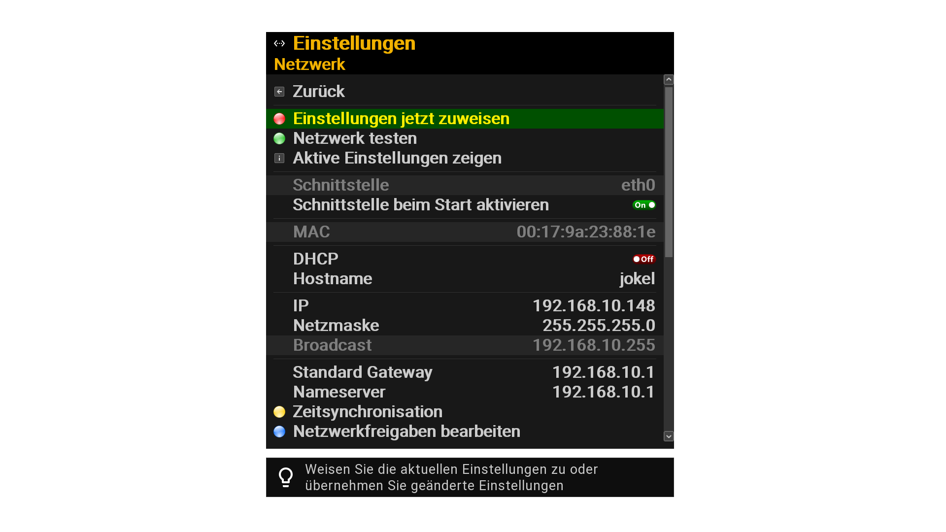

Re: Komme mit einem Image 4.20 für eine Neo2 und einer WLAN- Bridge nicht ins Internet
genau und dann sollte es so aussehen ..
wichtig ist der punkt .. jetzt zuweisen
wobei ich davon ausgehe das bei dir dhcp ausgeschaltet ist ..
den bei eingeschalteten dhcp .. wäre das nicht passiert .. sollte dann alles automatisch zugewiesen werden
aber et is wie et is .. alles gute .. wird schon werden

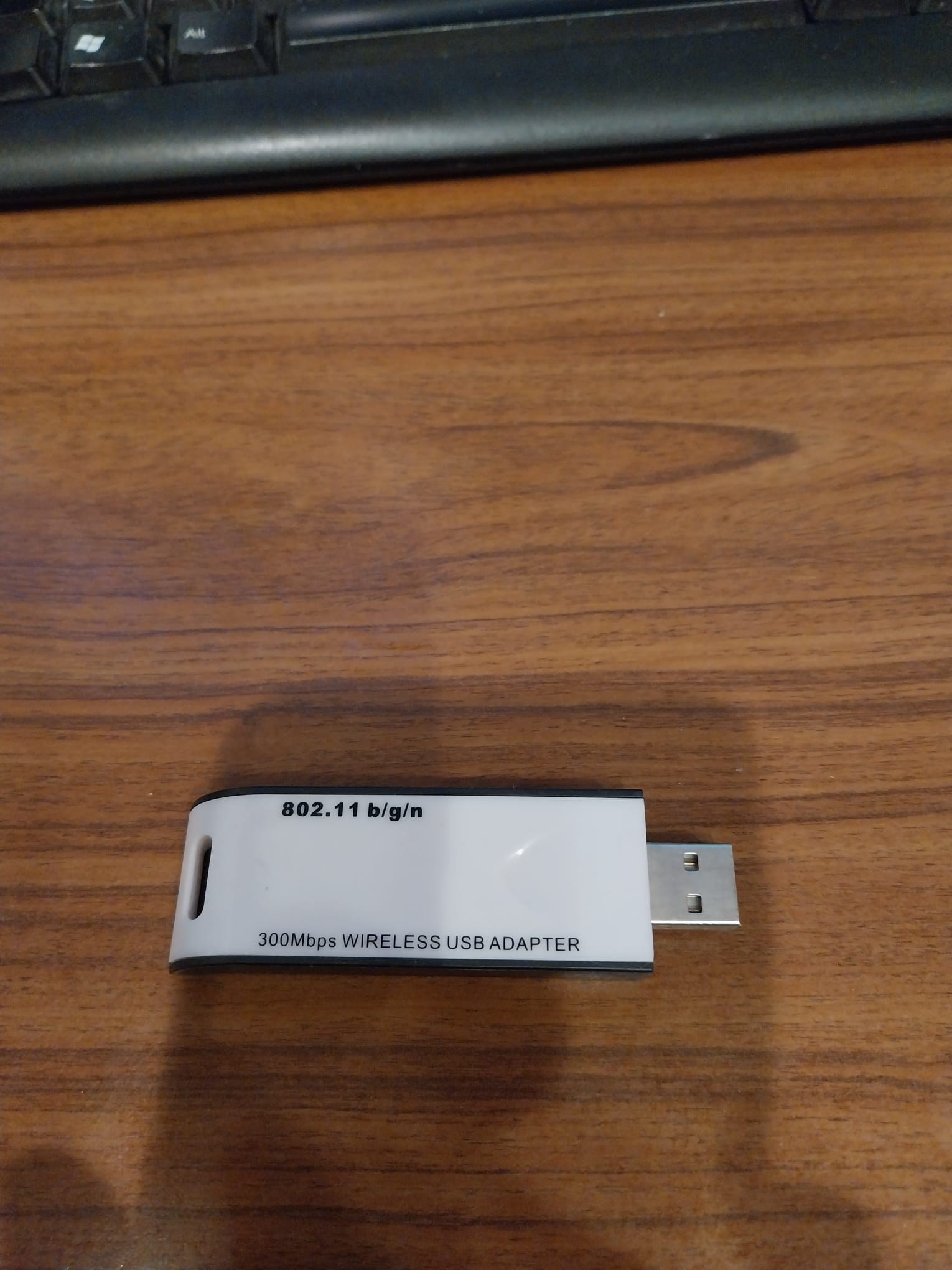

Vielen Dank für eure Hilfe.
Es hat geklappt.
Habe einen WLAN-Stick in die USB-Buchse gesteckt und neu gebootet.
Der Netzwerk Test danach hat nicht geklappt.
Daraufhin habe ich wieder die WLAN-Brücke angeschlossen (WLAN-Stick entfernt) und mit"DHCP eingeschaltet" wieder neu gebootet.
