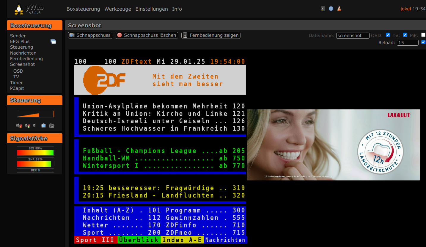

Re: Maxytec MultiboxSE Videotext Anzeigefehler
kannst du mal einen screenshot machen .. damit man mal eine vorstellung hat
wie es bei dir aussieht. also sowas ..

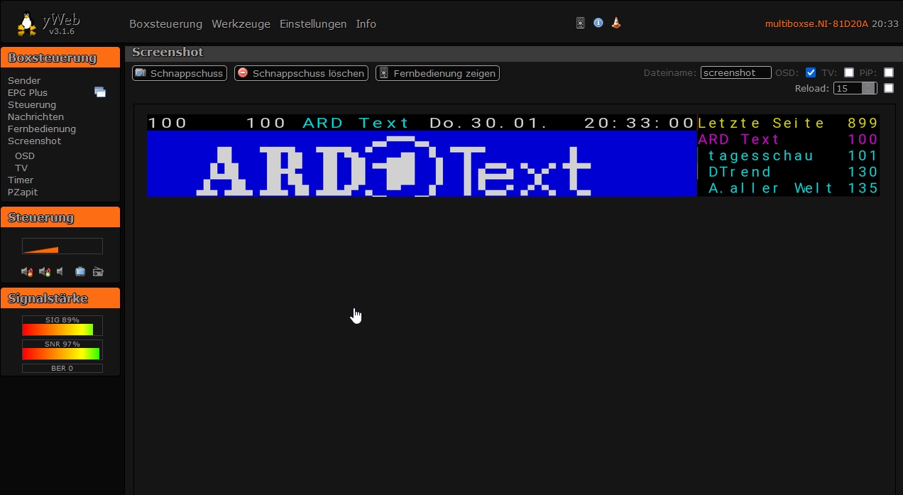

zwaa
Beiträge: 6
Registriert: Mi 19. Dez 2018, 09:24
Beitrag von zwaa »

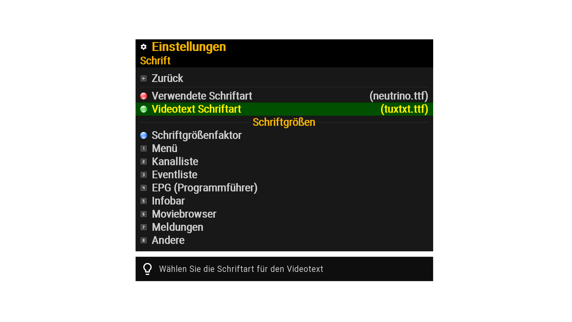

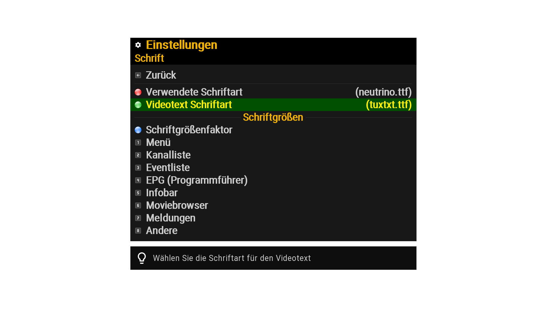

stell mal den richtigen font für videotext ein ..
wie ich sah hast du da den neutrino.ttf eingestellt ..
meiner ist ..

Guten Morgen, leider keine Änderung im VT-Verhalten.

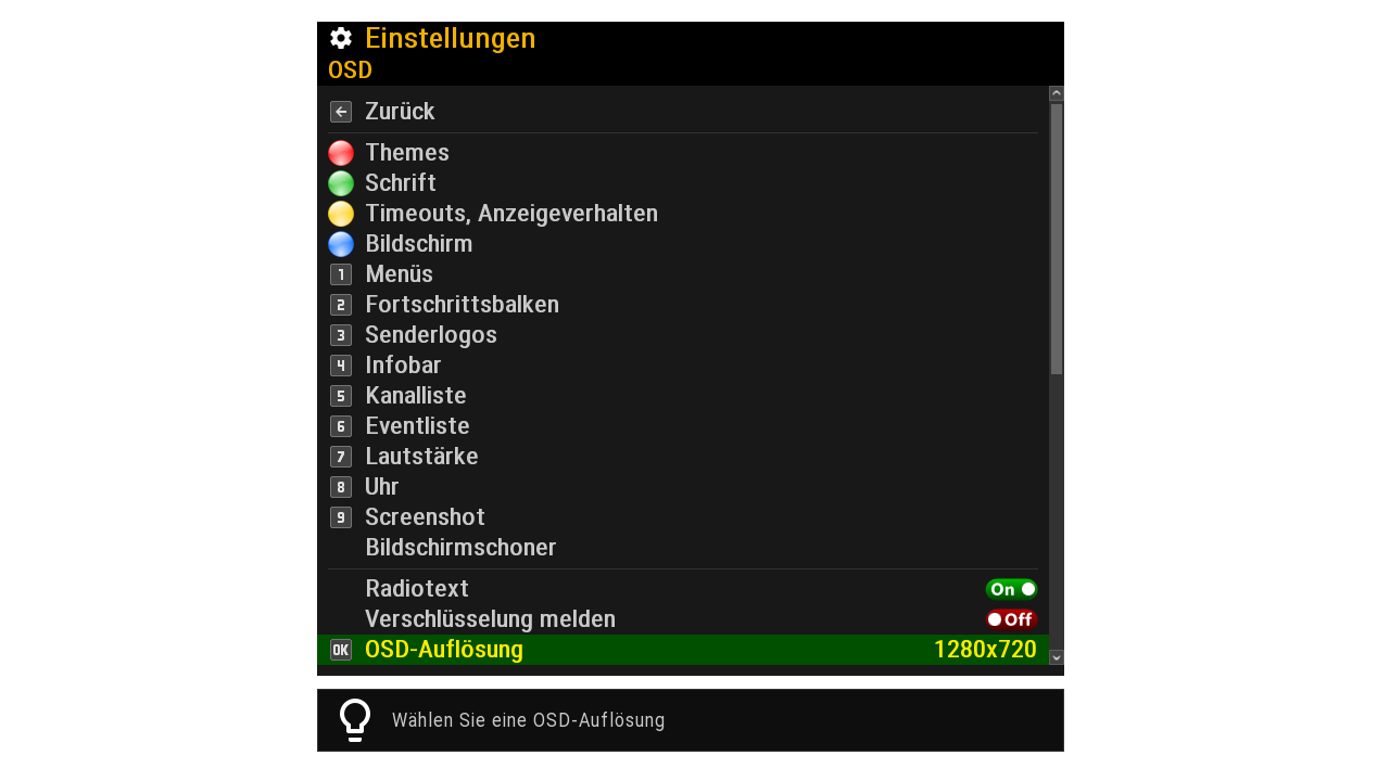

zwaa hat geschrieben: ↑Mi 29. Jan 2025, 18:52
ShowText 'Das Erste HD'
TuxTxt 1.95
for 32bpp framebuffer
[tuxtxt] using PID 13f0 page 256
[tuxtxt] screen is 1386x1039 at 264x18 border 231
TuxTxt: init fontlibrary
TuxTxt: using font /usr/share/fonts/neutrino.ttf
Tuxtxt: national_subset 5 (cfg 5)
TuxTxt: init ok
das gab mir zu denken ..
stell mal den osd auf 1280x720
damit sollte bei der fbset ausgabe sowas kommen ..
[jokel ~]# fbset
mode "1280x720-0"
	# D: 0.000 MHz, H: 0.000 kHz, V: 0.000 Hz
	geometry 1280 720 1280 1440 32
	timings 0 0 0 0 0 0 0
	accel false
	rgba 8/16,8/8,8/0,8/24
endmode
und vllt. hast du dann vt .. ?

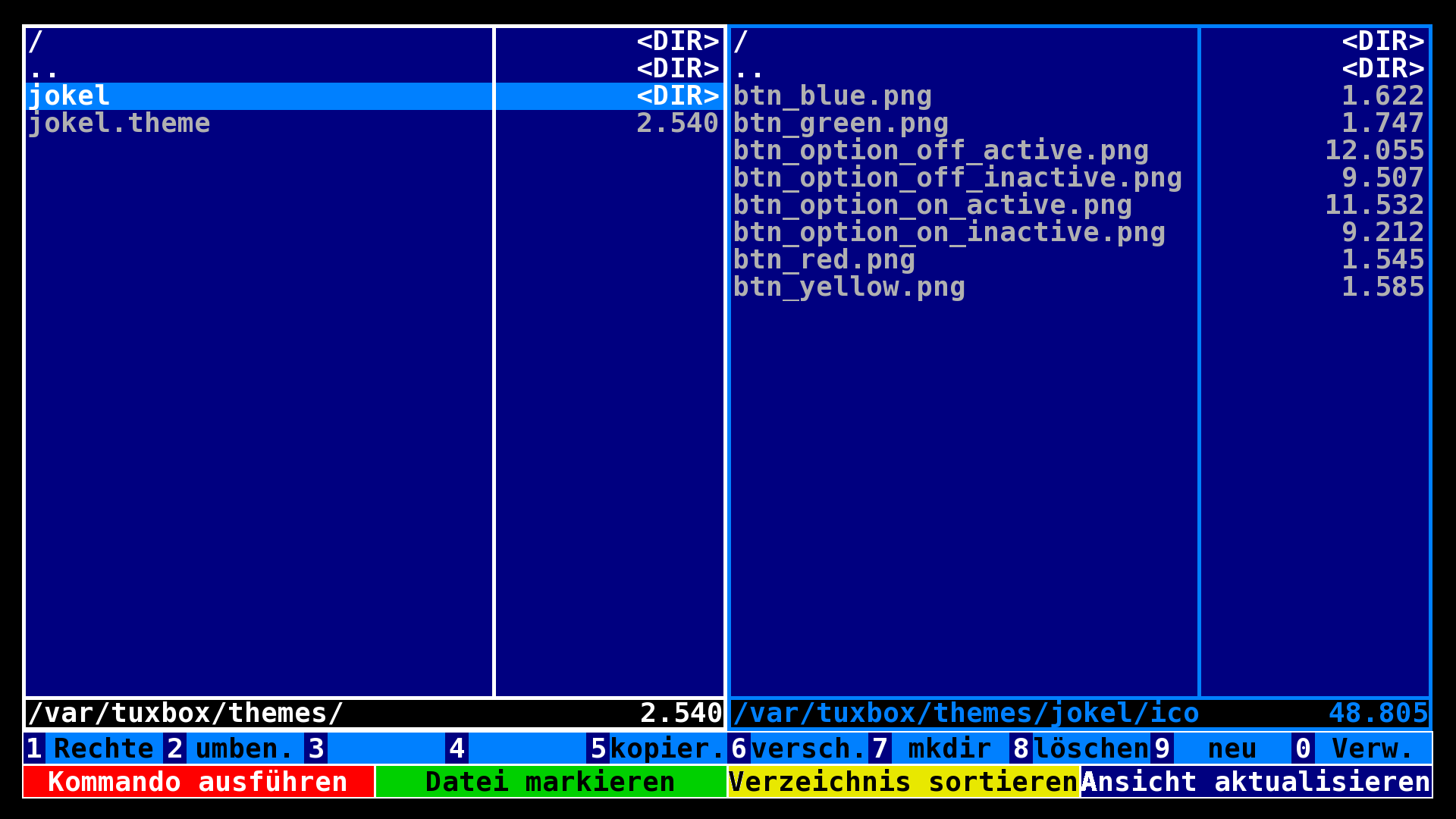

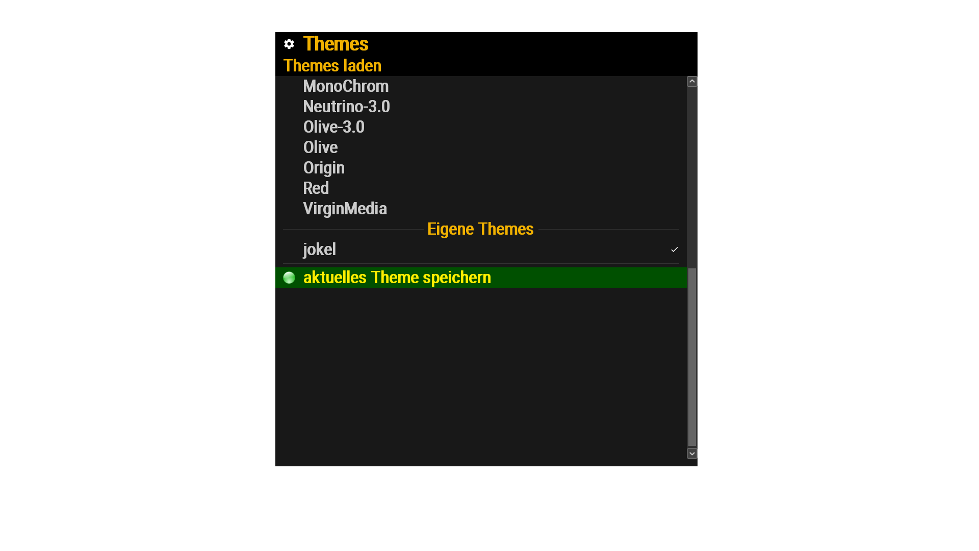

@Steed
na sieht doch gut aus .. speichere dein theme ab .. z.b. mit dem namen "Steed"
damit hast du dann alle einstellungen die den osd betreffend erstmal gespeichert
und gesichert.
im ordner unter ..
/var/tuxbox/themes
findest du dann eine datei "Steed.theme" .. das sind deine einstellungen
jetzt musst du noch zwei ordner erstellen
1. ordner .. mit
mkdir /var/tuxbox/themes/Steed
2. ordner .. mit
mkdir /var/tuxbox/themes/Steed/icons
der zweite ordner .. also icons ist wichtig .. da du dort alle icons des themes betreff einfügen musst.
als beispiel hänge ich dir mal mein theme als anhang bei.
darin findest du dann einen icons ordner .. den du dann bei dir einfügst .. wenn du es magst
wenn du alles richtig gemacht hast .. kannst du dann dein theme laden .. mit dem namen "Steed"
jokel-theme.zip
(38.49 KiB) 623-mal heruntergeladen
