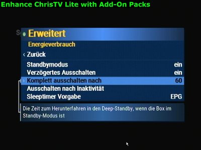

Hier einmal der Screen zu den Einstellungen.

von Germar » Sa 3. Sep 2016, 14:32
Hallo , habe nun endlich den Umstieg auf NI gemacht.
Ich bin mit dem Image sehr zufrieden. Läuft stabil macht keine Schwierigkeiten.
Ich habe aber eine Frage. Ich hatte meine zweite Coolstream Box im Schlafzimmer nach einer gewissen Zeit von inaktivität ausschalten lassen.
Ich finde aber nicht mehr wo ? Den Sleeptimer muß ich immer wieder neu einstellen, das er nach einer Zeit ausschaltet. Das vergesse ich immer und die Box läuft ewig. Der Ferseher schaltet bei mir dan automatisch dan ab, wenn er kein Signal empfängt.
Gab es nicht eine Funktion das die Coolstrem z.Bsp. immer nach einer Stunde ausschaltet ?
Vielen Dank für die tolle Arbeit
Beiträge: 509 Registriert: Di 12. Apr 2016, 16:51
Has thanked: 3 times
Beitrag
von imi8mm » Sa 3. Sep 2016, 15:08
Hallo , mit Ausschalten nach einer Stunde über Einstellungen/Erweiterte Einst./Energieverbrauch/Komplett ausschalten nach und Okay mit 60 ... siehe Bild
hoffe es hilft weiter
Germar
Beiträge: 3 Registriert: Sa 14. Mai 2016, 20:12
Box: 3 x SAT Coolstream ,NI-Image 3.1
Beitrag
von Germar » Mo 5. Sep 2016, 10:10
Danke imi8mm,
genau dass habe ich gesucht.
Ich schlafe oft ein und der TV läuft unnötig lang.
Germar
