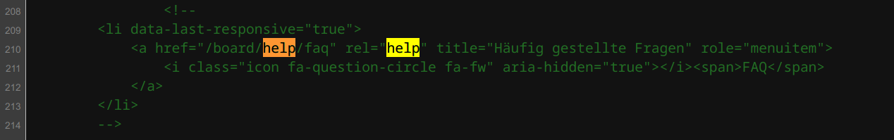

@vanhofen .. ich lese grade das
https://forum.tuxbox-neutrino.org/forum ... p/help/faq
kann es sein das genau das noch hier im forum fehlt .. oder liegt das an meiner brillle i.p. Hilfe bzw. FAQ :nerd:
Beiträge: 3188
Has thanked: 65 times
Been thanked: 113 times
ach so .. jetzt hab ich es auch gefunden :smile:

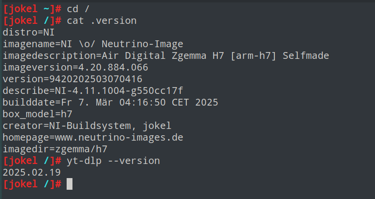

@vanhofen .. kleiner zwischenstand .. weil ich wissen wollte ob mit der neuen version bzw. aktuellen
wieder im rss plugin youtube videos möglich sind.
also habe ich eben mal die aktuelle version in einer venv installiert und das rss plugin angepasst.
[jokel ~]# yt-dlp --version
2023.12.30
[jokel ~]# /root/venv/bin/yt-dlp --version
2025.02.19
[jokel ~]#
mit dieser version sind dann auch wieder youtube videos möglich ..

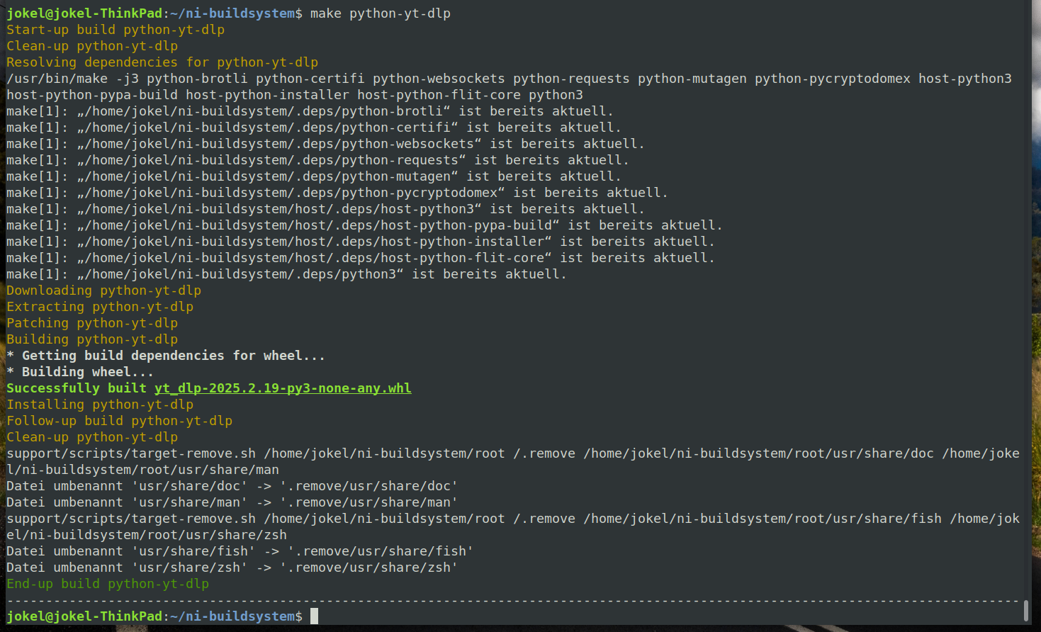

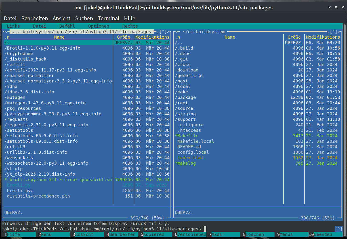

yt-dlp Version 2025.2.19 baut hier nicht.
vanhofen hat geschrieben: Di 4. Mär 2025, 23:23 yt-dlp Version 2025.2.19 baut hier nicht.
habe mal in der .mk statt = setuptools .. flit genommen ..
ich werde mal heute oder morgen ein image bauen .. und yt-dlp testen .. erstmal sieht es aber gut aus :wink:
muss vorher aber noch python-certifi erneuern .. weil zu alt
alles schön ..

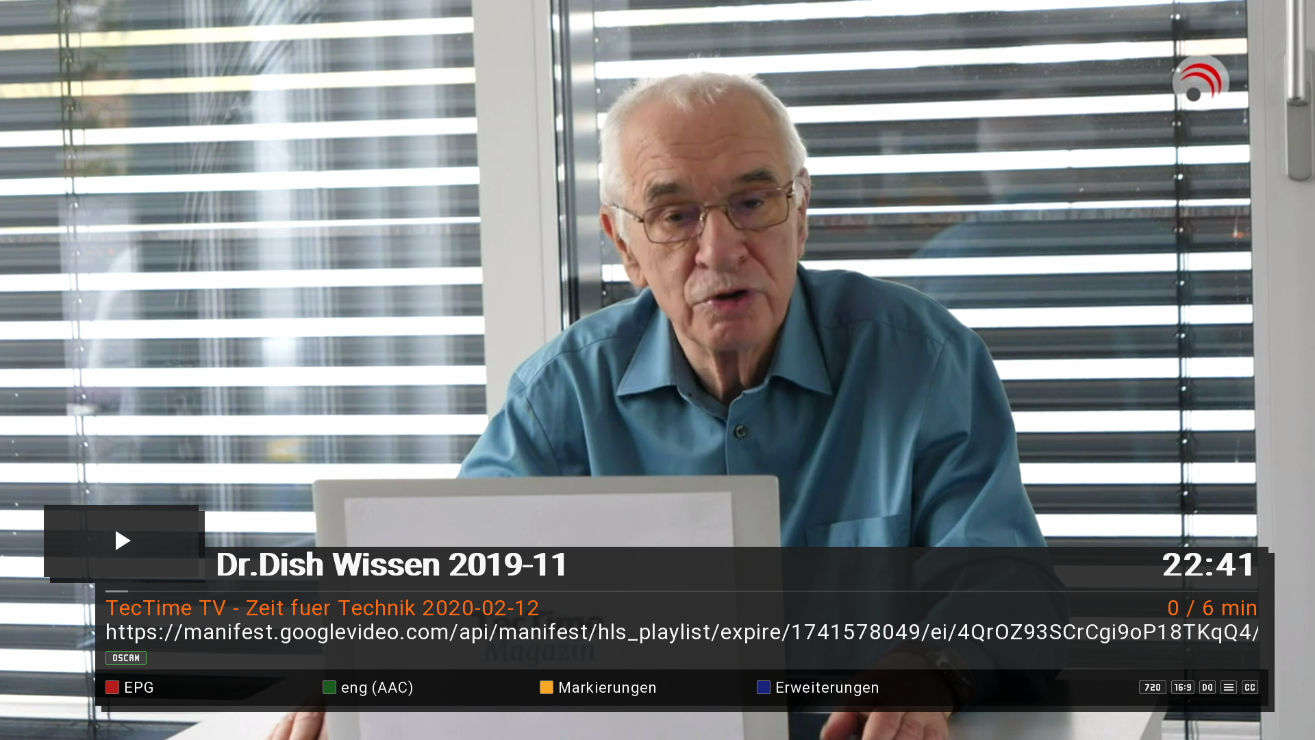

tectime .. :wink:
ist auch ganz schön .. aber ich schau lieber filme .. beispiel ..
   { name = "Kung Fu - 1",       exec = "https://www.youtube.com/feeds/videos.xml?playlist_id=PL63Q-T4_GFtKp0uGQRpNlQXEZU64G48Oz", submenu="Youtube", addon="yt" },
   { name = "Kung Fu - 2",       exec = "https://www.youtube.com/feeds/videos.xml?playlist_id=PLwsxz33gjqLWFAtfQwnCU7Sm8yt4Lk43z", submenu="Youtube", addon="yt" },
und das ohne werbung .. naja wenn wiedermal nichts im tv läuft .. muss erstmal ein paar folgen vom cc2tv
inhalieren .. löppt aber wieder astrein :relaxed:

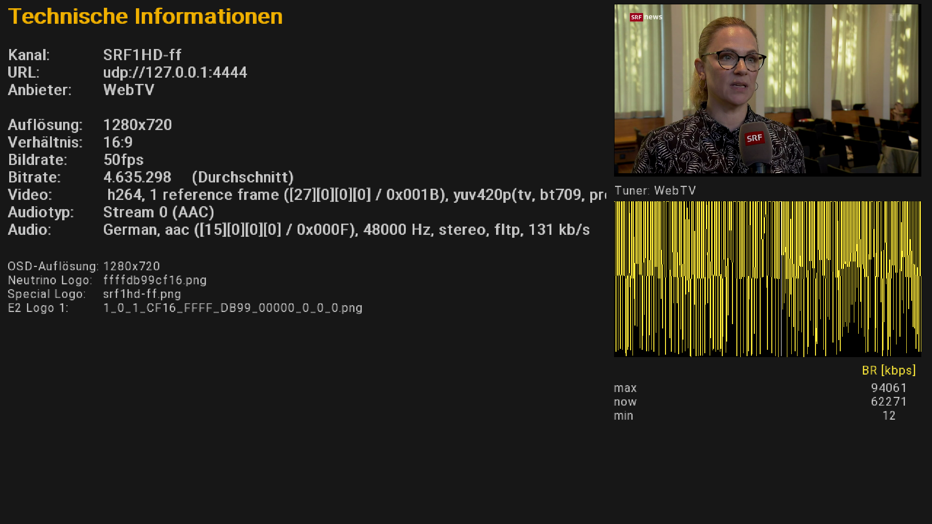

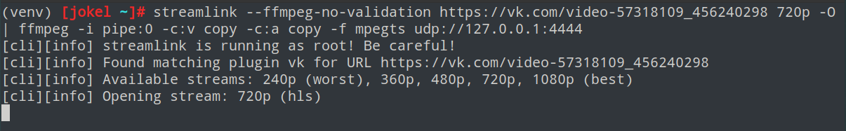

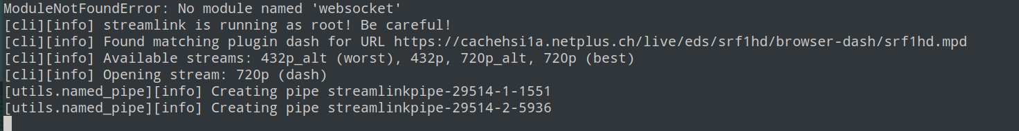

ich habe mir heute ein image erstellt mit .. streamlink
läuft soweit ganz gut .. streamlink braucht schon eine menge krempel
zum glück konnte ich einiges mit pip installieren .. aber nicht alles .. aber es läuft.
zum testen hatte ich eine link von @Gorcon srf1 als .mpd :nerd:
streamlink hat zwar wegen ffmpeg gemeckert .. aber das kann man ausschalten.
aber von dem ergebnis her bin ich überrascht .. lief auf anhieb sehr gut.

@Knicko .. das war mir doch zuviel arbeit .. ich bin jetzt einen anderen weg gegangen.
und konnte streamlink in einer venv installieren .. was auch nicht so einfach ist ..
da dafür python-lxml und die grosse libxml2 vonnöten sind.
aber damit ist man in der lage streams abzuspielen die nichtmal ffplay und der vlc abspielen ..
aber die dann unter webtv abgespielt werden .. natürlich in verbindung mit streamlink.
ich möchte auch noch streamlink in verbindung mit liveproxy testen.
also warten ist angesagt .. ich muss erstmal schauen was geht.
zumindest weis ich das .mpd files u.a. die sonst nicht im webtv liefen .. jetzt möglich sind.

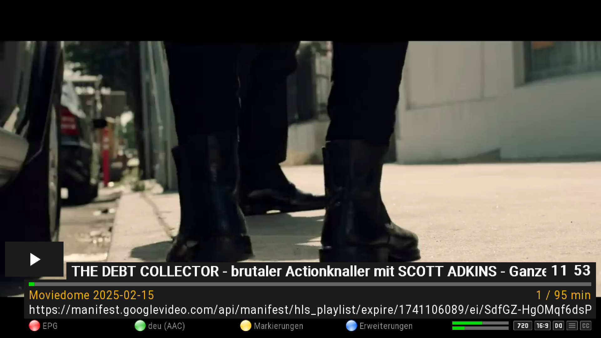

zum beispiel .. das ..
