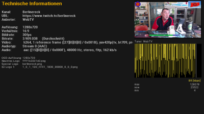

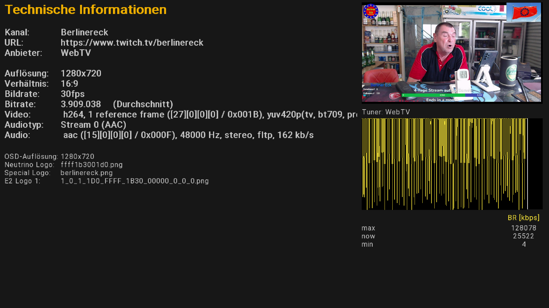

testweise läuft statt best_bitrate_m3u8.lua jetzt streamlink.lua im webtv ..
test stream ist ..
https://www.twitch.tv/berlinereck
ab und zu wird das bild schwarz .. weil streamlink sowas hat ..
--twitch-disable-ads
streamlink ist eine richtig coole sache ..

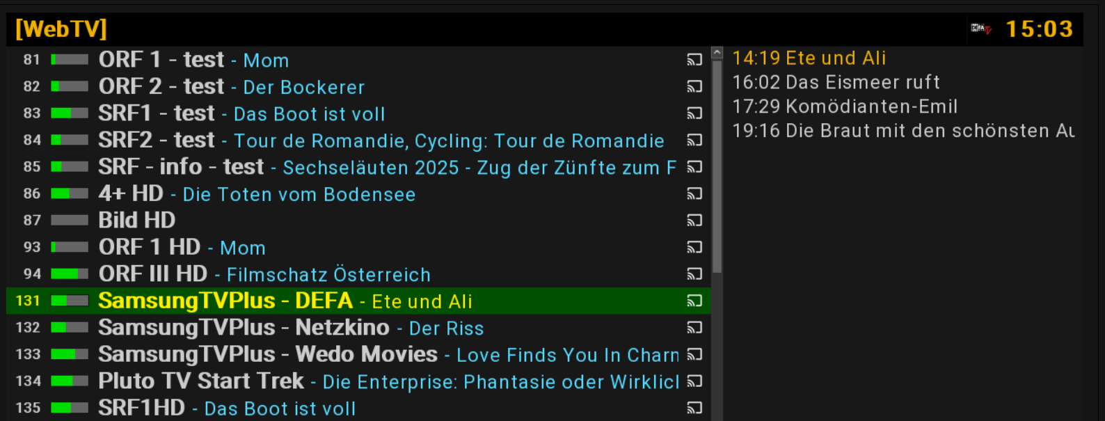

Apropos best_bitrate_m3u8.lua damit gibts immer wieder bei einigen Sender das Problem das nicht die maximal mögliche Auflösung verwendet wird.
Mir fällt da jetzt auf Anhieb DEFA TV ein, wo nur 960x540 genutzt wird. Normal sollte es 1280x720 sein.
Ich hatte noch mehre Sender mit ähnlichen Problemen, (fallen mir gerade nicht ein).

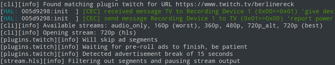

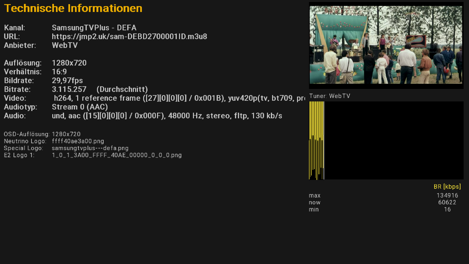

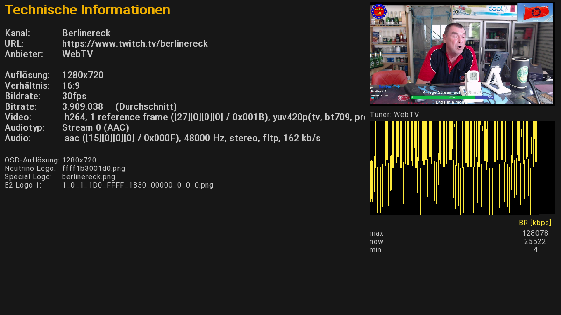

mit streamlink sieht es so aus ..

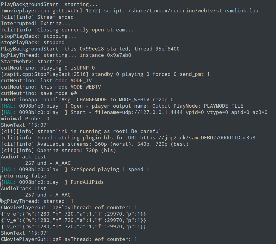

ich habe mir mal die best_bitrate_m3u8.lua angesehen :nerd:
es versucht aus eine m3u8 was zu finden .. in dieser m3u8 gibt es 3 .ts files
0.m3u8
1.m3u8
2.m3u8
best_bitrate_m3u8.lua sucht nach der auflösung .. audio .. usw. soweit so gut.
nur wird es nichts finden und letztendlich wird die 1.m3u8 abgespielt .. und das ist dann 960x540
ich habe das mal extrahiert .. und diese url ist die richtige für 1280x720 :wink:
https://94d5e87cebb24d4fba51ef804403d264.mediatailor.us-east-1.amazonaws.com/v1/manifest/04fd913bb278d8775298c26fdca9d9841f37601f/Samsung-de_DEFATV/0d82be6c-1371-4896-b9f8-50f1d1251470/2.m3u8
da braucht man dann auch keine best_bitrate_m3u8.lua .. das einzige was ich nicht weiss
ist .. ob diese dynamisch ist .. das werde ich dann morgen merken wenn die url nicht mehr funzt. :wink:

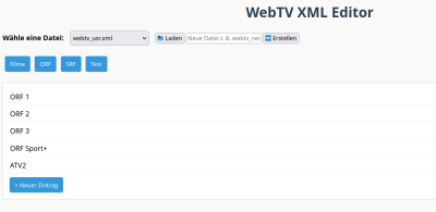

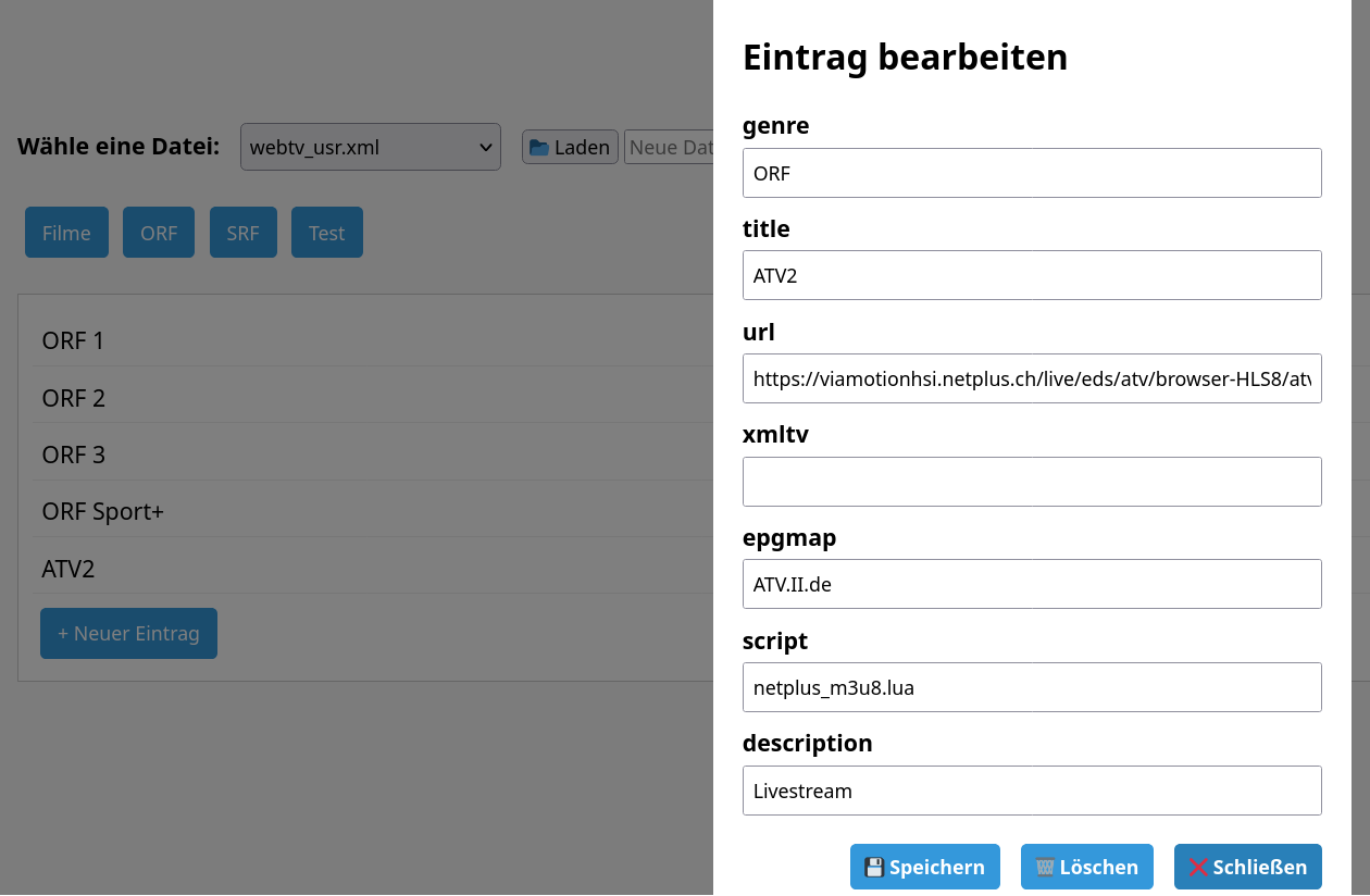

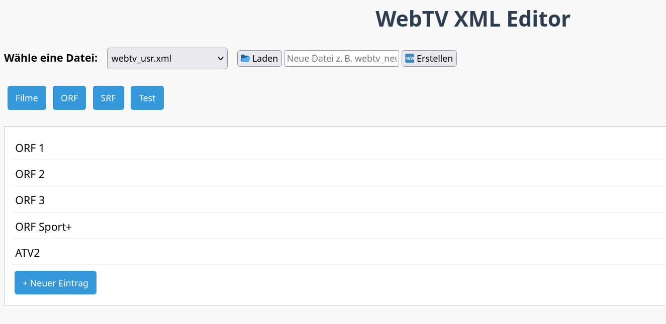

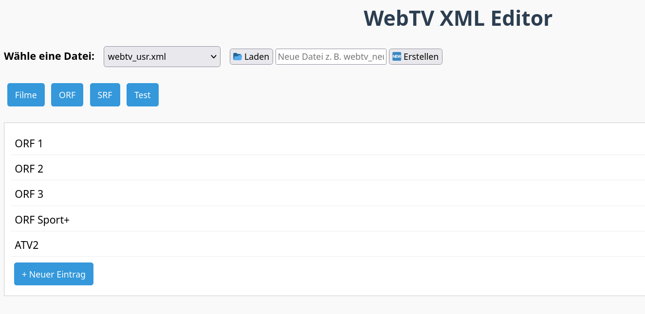

da ich z.z. im flow bin .. und hier webtv ein grosses thema ist ..
und dank @vanhofen auf der box python löppt .. habe ich mal ein neues projekt gestartet.
env erstell .. "flask" installiert und ein paar sachen dafür geschrieben .. das ganze sieht so aus ..
im browser ..
so weit .. so gut .. damit kann ich erstellen, hinzufügen usw. halt die webtv liste der box bearbeiten.
frage .. was mir jetzt noch fehlt sind so sachen wie epgid .. urlkey .. und was es noch so gibt ..
um das mit einbauen zu können .. infos wären schon hilfreich oder ein paar links zum durchhangeln.
gebt euch einen ruck in den annalen habt ihr bestimmt noch das eine oder andere auf lager für mich :wink:
