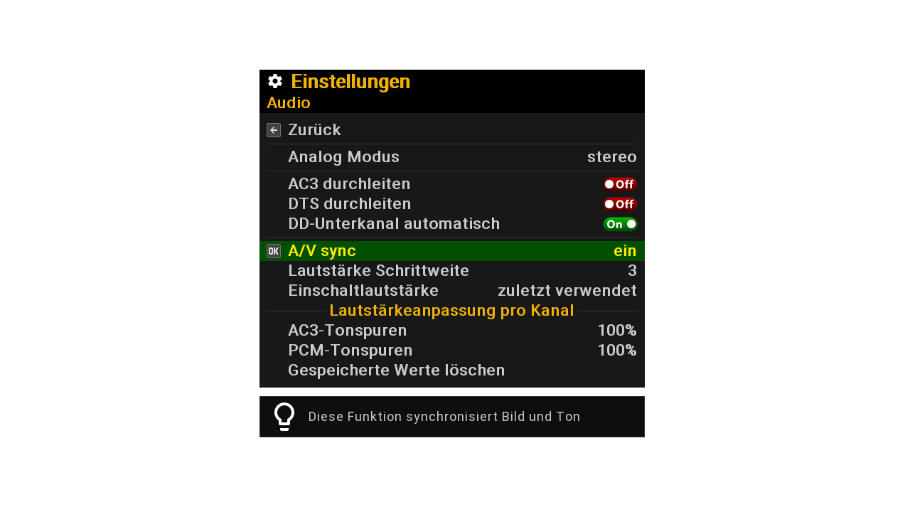

ps .. sehen deine audio settings auch so aus ..

Meine Audioeinstellungen sehen quasi genau so aus. Lediglich "DD-Unterkanal auto" ist bei mir auch ausgeschaltet und die Schrittweite war auf 5. Ein Wechsel auf die Einstellungen in Deinem Screenshot änderte auch nichts. Ich schalte DD-Unterkanal daher wieder aus, weil die Stereo-Tonspur für meinen TV besser klingt.
Viele Grüße

das mit dem audio hatte ich nur erwähnt wegen a/v sysnc

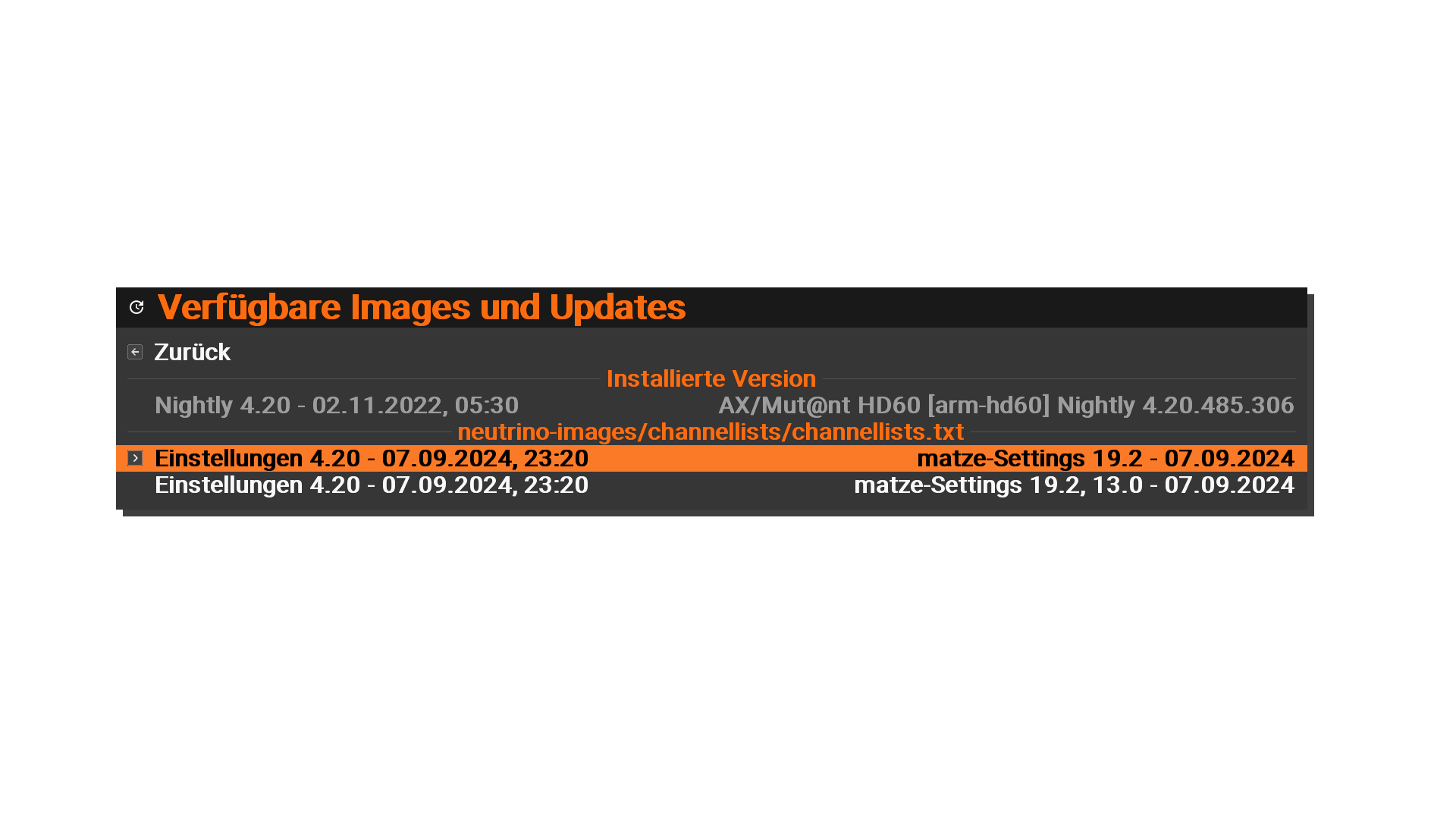

auf der box ist ein :NI:-image aus dem jahr 2022...ein image zum onlineupdate ist leider zzt. nicht verfügbar.
habe auch keine ideen warum das abspielen der aufnahmen nicht funktioniert.

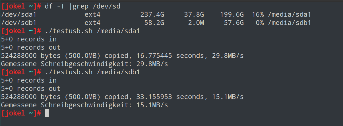

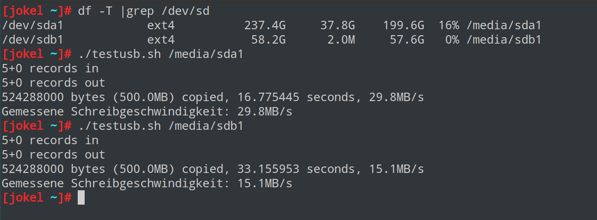

da mich das thema interessiert und ich wissen wollte was leistet meine ssd sowie usbstick
habe ich mir heute ein programm geschieben .. dieses programm schreibt 500mb auf die platte / stick
den die schreibgeschwindigkeit sollte zwischen 10 - 15mb/s betragen.
die handhabe ist recht einfach .. zum beispiel mein usbstick
./testusb.sh /media/sdb1
und stelle das programm hier zur verfügung .. falls einer testen will.
HF
