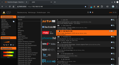

oder via browser .. dort gibst du die ip deiner box ein .. z.b. http:// < ip deiner box >Gorcon hat geschrieben: ↑Do 10. Jul 2025, 18:21 Na dann kopiere die m3u Datei nach /var/tuxbox/webtv/
Box dann neu starten und die Sender sind in der Hauptliste der WebTV Sender.
Um da hinzukommen von den Favoriten aus:
einmal OK drücken so das Du in der Favoritenliste bist, dann gelb drücken und nach rechts bis webtv kommt.
das sieht dann so aus ..
