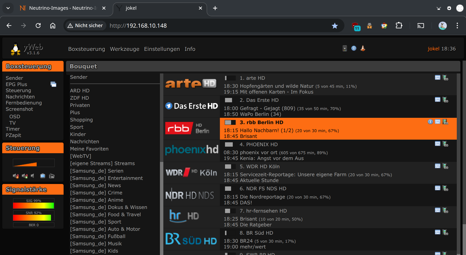

oder via browser .. dort gibst du die ip deiner box ein .. z.b. http:// < ip deiner box >
das sieht dann so aus ..

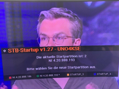

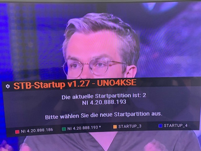

aktuelle Startpartition 1 ist NI 4.20.88.193 und Partition 2,3 und 4 Startup kein image istalliert.
vuuno4kse_multi_usb_rev21062-ddt.zip das ist ein zip und nicht tgz
Zuletzt geändert von dulla56 am Sa 12. Jul 2025, 19:37, insgesamt 1-mal geändert.
Beiträge: 2898
Has thanked: 45 times
Been thanked: 168 times
Re: IPTV
dulla56 hat geschrieben: Sa 12. Jul 2025, 19:15 aktuelle Startpartition 1 ist NI 4.20.88.193 und Partition 2,3 und 4 Startup kein image istalliert.
laut deinem bild befindest du dich in bank 2 .. in bank 1 ist auch ein ni-image installiert
also hast du in bank 1 sowie in bank 2 ein ni-image der * stern hinter den namen zeigt dir an in
welcher bank bzw. welche z.z. aktiv ist und von der auch gebootet wird.
ich hatte dich oben gebeten hier was zu posten .. und ich sehe noch nichts?
frage kannst du mit telnet umgehen oder braucht du hilfe?
Zuletzt geändert von jokel am Sa 12. Jul 2025, 19:49, insgesamt 1-mal geändert.
