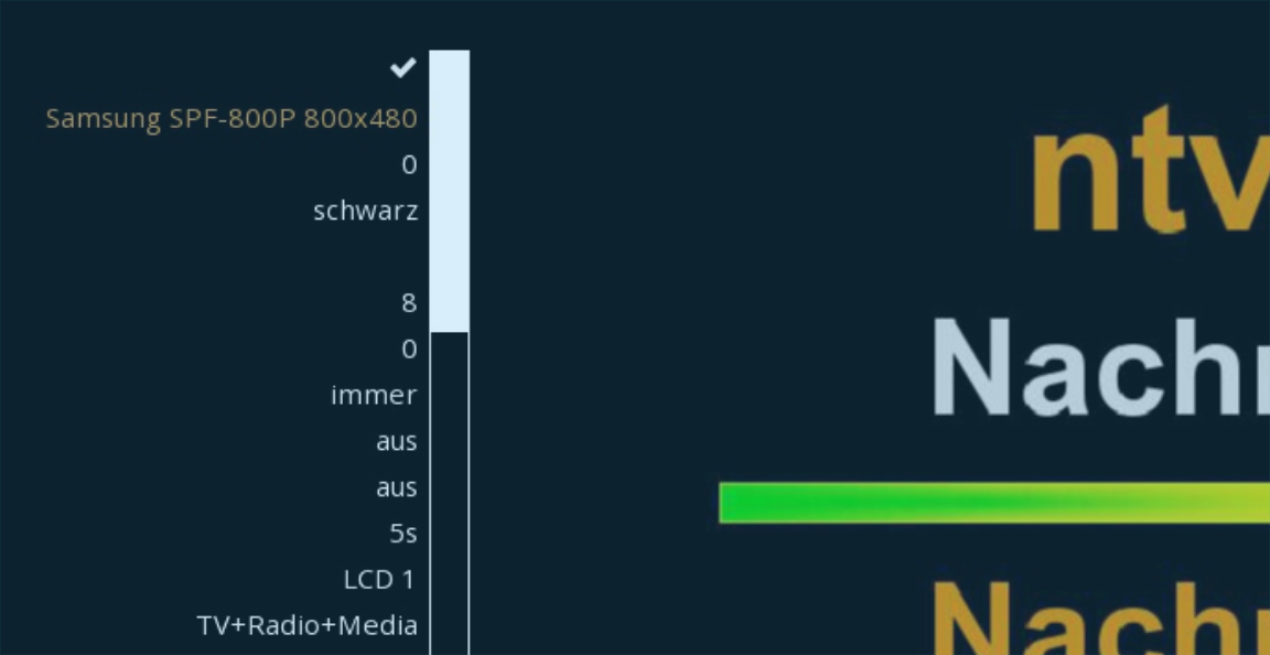

Beiträge: 2804
Has thanked: 42 times
Been thanked: 153 times
Re: Samsung SPF 800 P
TangoCash hat geschrieben: Sa 2. Aug 2025, 09:58
vanhofen hat geschrieben: Sa 2. Aug 2025, 08:46 Das deutet schon darauf hin, dass der Storage-Mode die 2037 und der Monitor-Mode die 2038 hat.
Grundsätzlich ist es so, dass Monitor-Mode = Storage-Mode +1
Und was l4l betrifft, muss auch die Auflösung passen.
Google wirft dabei beim 800P mal 800x600 raus, und mal 800x480
unter e2 wird ihm das angezeigt ..

Die Bilder des SPF deuten auf 800x480 hin. tannen könnte sich mal eine Lupe nehmen und zählen. :D
gleicher gedanke .. deshalb das bild
er muss so wie ich das sehe nur den display modus vom spf-800p umstellen.
dann müsste es passen.

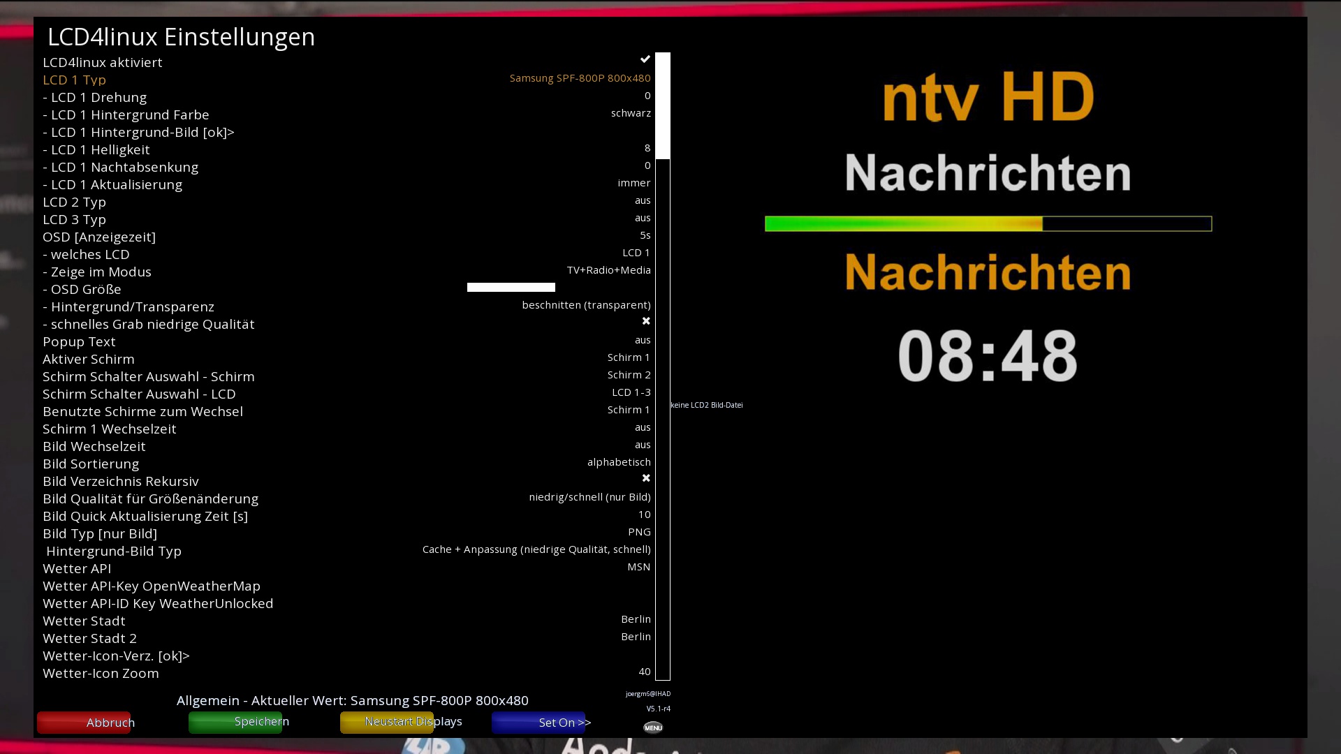

jokel hat geschrieben: Sa 2. Aug 2025, 10:19und da kannst du verschiedene sachen einstellen u.a. auch die betriebsart.
ja klar ! und da steht es auf Mini Monitor und das ist schon richtig so da es ja auch mit enigma so läuft was sollte ich da umstellen ?
