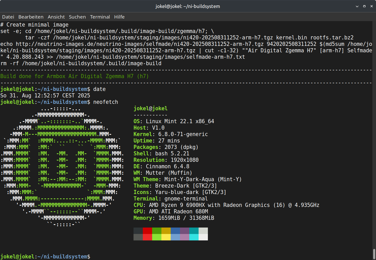

kann ich nicht bestätigen .. habe mal schnell ein image gebaut für die H7 ..
jokel@jokel:~$ python3 --version
Python 3.12.3
