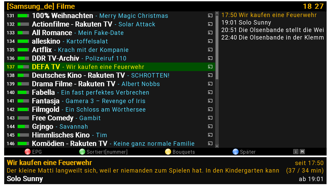

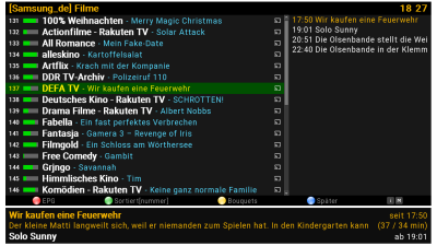

thema samsung .. auf dieser seite ..
https://www.matthuisman.nz/2024/08/sams ... 0app%20can
beschreibt matt .. wie man unter python einen web server aufsetzt
den startet und man somit in der lage ist sich die ganz playlist von samsung plus
als m3u8 runter zuladen. früher gab es ja nicht nur den EPG sondern auch die playlist
dazu. das gab aber ärger weil er damit die stream links verbreitete und das wollte samsung nicht
so das er diese nicht mehr anbietet auf seiner seite.
git clone https://github.com/matthuisman/samsung-tvplus-for-channels
cd samsung-tvplus-for-channels
pip install --no-cache-dir -r requirements.txt
python app.py --PORT 8182
das habe ich gemacht .. gestarte ..
dann im browser deiner wahl folgendes eingeben ..
<ip deiner box>:8182
und jetzt kann man ganz einfach sich den EPG und playlist runter laden vom eigenem server mit ..
http://192.168.10.148:8182/epg.xml?regions=de
http://192.168.10.148:8182/playlist.m3u8?regions=de
ich selber habe mir auch eine proxy-server geschrieben wegen webtv .. da ich es leid war immer
meine webtv-list zu editieren und neu einzuspielen .. also habe ich im webtv meinen proxy
eingetragen also dessen url und damit ist man in der lage mittels browser eine url auf den proxy
zu hinterlegen die dann vom webtv abgespielt wird.
so sieht das aus wenn matt's bzw. euer server auf der box läuft.

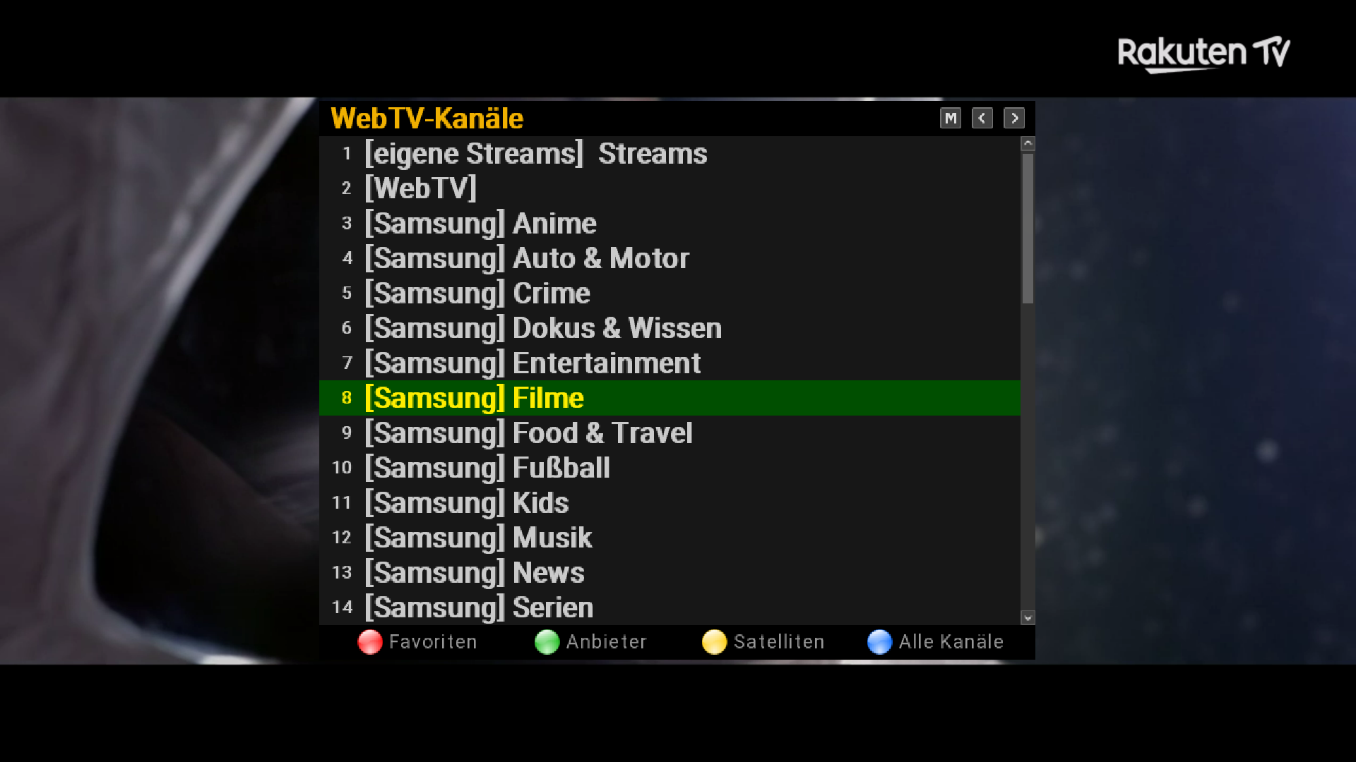

was macht man jetzt .. man lädt bzw. speichert alles von anime bis sport runter in einem ordner.
scheibt sich ein script das alle playlist*.txt umwandelt in mehreren webtv listen alla .xml dateien
das script fügt automatisch samsung.lua als script ein .. und nach zirka 2 minuten hat man alles
was das herz begehrt .. kopiert das alles nach /var/tuxbox/webtv .. liest webtv neu ein und ..
das sieht dann so aus .. jedenfalls finde ich samsung plus besser als pluto tv .. nun habe ich beides :grin:
