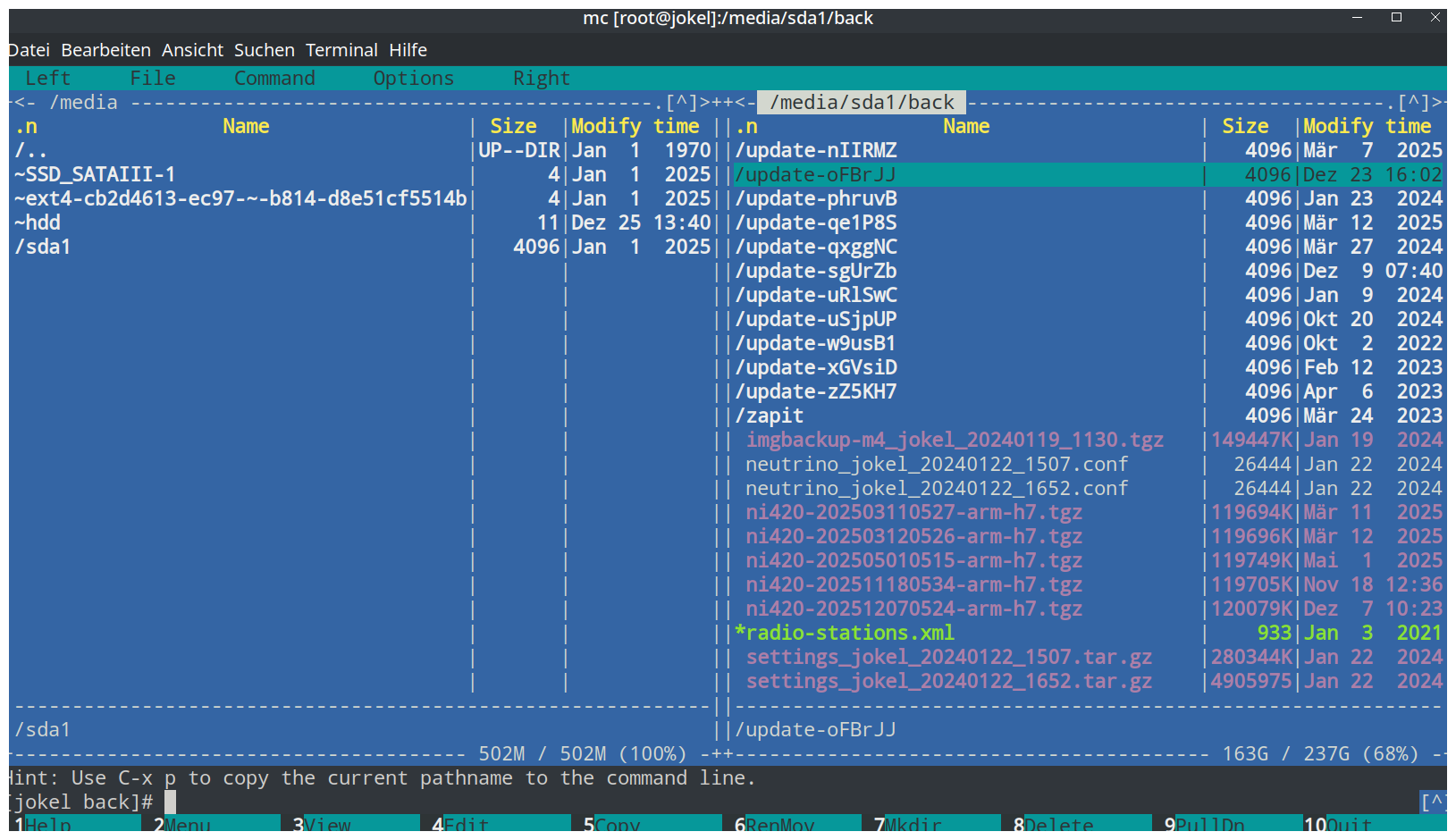

ich würde einen anderen weg wählen .. weil linux u. windows kopieren über das netzwerk
mein tipp ..
zweite festplatte an der box anschliessen diese formatieren wie die erste.
eine console öffnen .. den "Midnight Commander" starten und damit die daten der ersten platte
auf die zweite kopieren .. vorteil datum usw. bleiben erhalten und das kopieren geht schneller.
und das würde ich nur machen wenn beim testen der ersten festplatte .. auffälligkeiten wären ..
bzw. sich diese nicht mehr reparieren bzw. optimieren lassen ..
ansonsten wenn der test .. ok ist .. alles deim alten belassen.

Geht auch mit dem Tuxbox Commander, da braucht man keinen PC dazu.jokel hat geschrieben: ↑Fr 3. Okt 2025, 08:53
mein tipp ..
