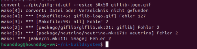

Hi Team,
wollte auch mal wieder für Uno4kSE bauen, erhalte aber den folgenden Fehler:
Jemand eine Idee was da falsch läuft?
Winterliche Grüße :santa:

Mt so nem kurzen Schnipsel, kann man nicht viel anfangen.
Das beachtet?
viewtopic.php?p=46164#p46164
und die Host Tools neu gebaut?

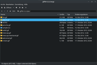

das heißt .. das .. das nicht runtergeladen wurde .. giflib-5.2.2.tar.gz weil darin ist .. die
und die wurde nicht gefunden .. darum die fehlermeldung.
lade dir die tar.gz hier runter und kopiere diese ins archives wo dein ni-buildsystem ist
https://neutrino-images.de/neutrino-images/archives/giflib-5.2.2.tar.gz
und führe make image erneut aus ..

Hounddog hat geschrieben: Sa 20. Dez 2025, 15:02 Hi Team,
Auf deinem Hostsystem fehlt ImageMagick. Das gleiche Problem hatte ich auf dem NI-Server.
apt install imagemagick

Bei Gelegenheit checke ich mal einen Patch ein, dass giflib wieder ohne Imagemagick auskommt.
