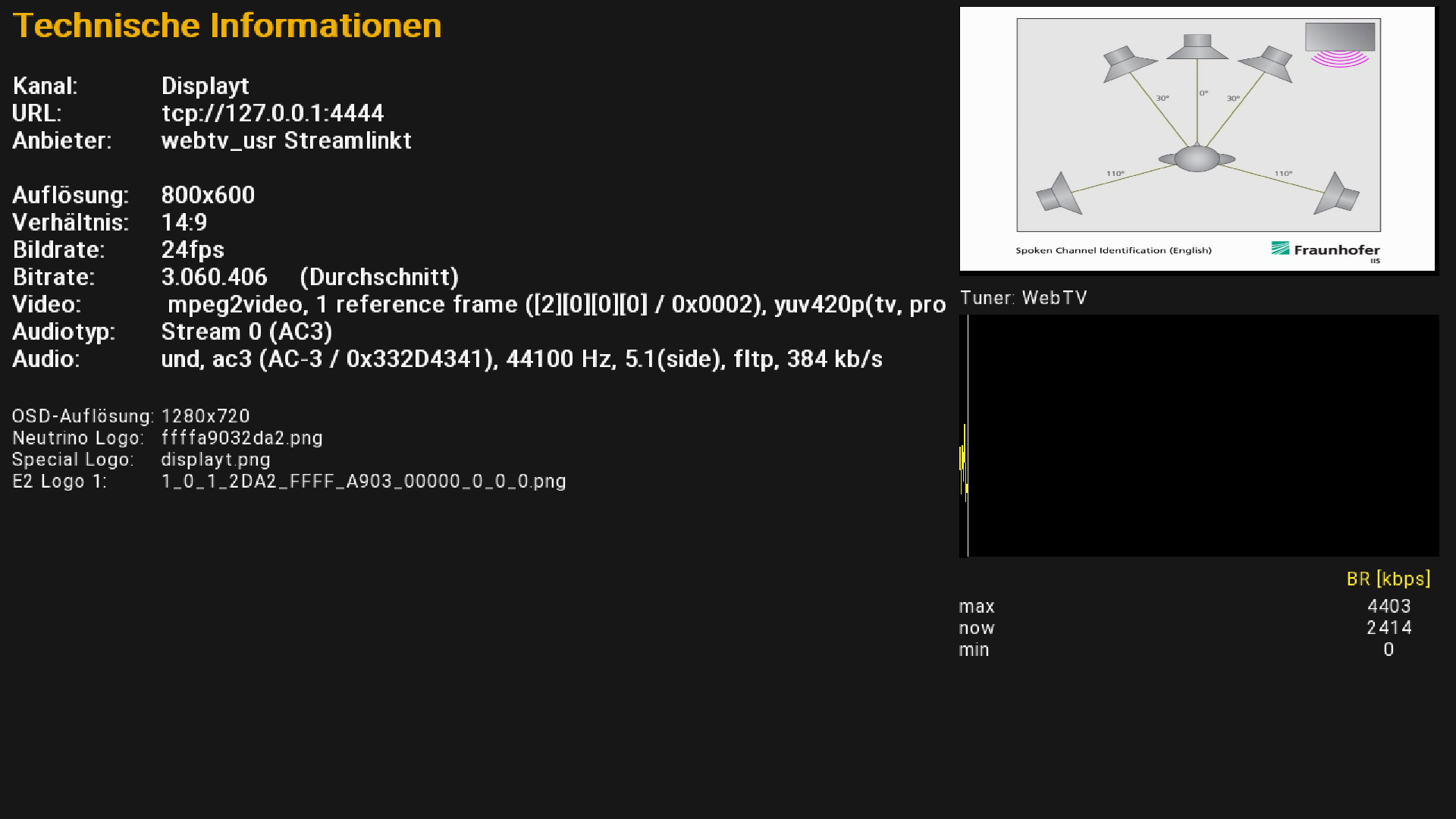

Beiträge: 3109
Been thanked: 212 times
@TangoCash .. löppt :wink:
bild 1. ist das original mit 161kb/s
bild 2. ist rekodiert mit 384kb/s
sehr schön .. aber auch nicht einfach .. naja wer's braucht ? .. hatte mal wieder einen lerneffekt :grin:
und danke fürs verlinken des plugins war also nicht vertane zeit :wink:
frohe weihnachten.
