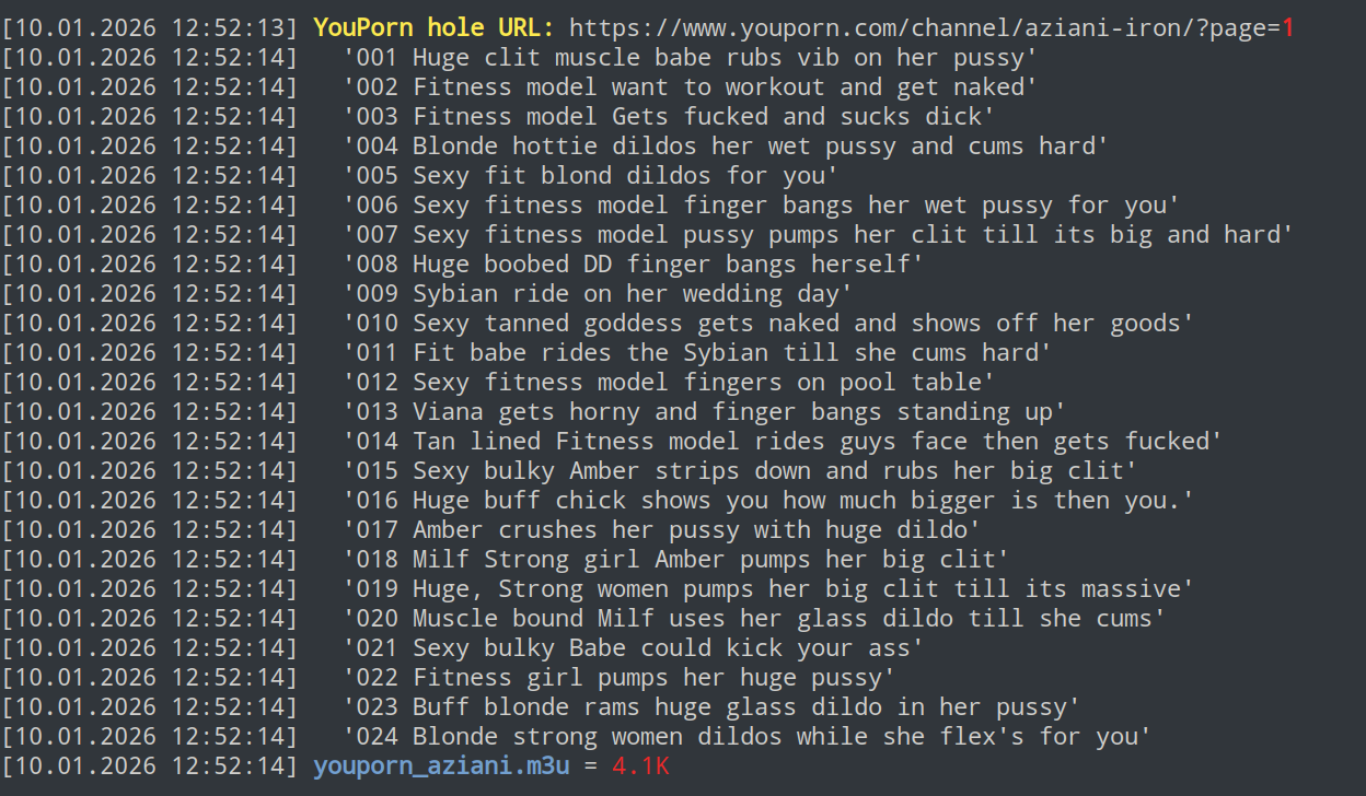

die Feed Dateien sind wieder leer.
:sob:
Re: YouTube , Vimeo und YouPxxx funktionieren nicht mehr
Det-box hat geschrieben: ↑Fr 9. Jan 2026, 16:24 Hallo,
:sob:
hast du was gefummelt .. welche version ?

Danke für Deine Hilfe.
Ich habe nichts verändert, von heute auf morgen sind die m3 Dateien leer.
xupnpd_18plus
#-- 03.06.2025 update by jokel
in /tmp/xupnpd-feeds
und feeds Inhalt
feeds inhalt.png (5.67 KiB) 4162 mal betrachtet
ändere im script diese zeile .. müsste 120 sein ..
von ..
for entry in data:gmatch('<a href="/watch/%d+[^"]*" data%-plw=".-".-</a>') do
in ..
for entry in data:gmatch('<a href="/watch/%d+[^"]*" data%-testid=".-".-</a>') do
damit sollte wieder was kommen :wink:
ps .. wenn du das gemacht hast musst du xupnpd neu starten ..

Vielen Dank,
#Du bist mein Held, es funktioniert wieder. :grinning:
