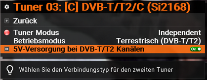

Hast Du denn einen ausreichenden DVB-T Empfang?
Ist das eine aktive oder passive Antenne? Wenn Aktiv (also mit eingebautem Verstärker) benötigt sie 5V entweder aus der Box oder aus einem entsprechenden Netzteil.
Für die Speisung per Box musst Du dann im Tunermenü die 5V Spannung aktivieren.

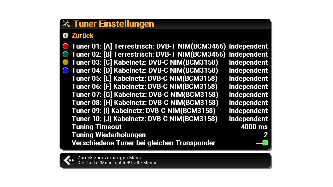

Re: Suchlauf schlägt immer fehl
Hatte das Problem vor einiger Zeit bei meinem Vater auf einer HD51.
Kann jetzt aber nicht nachschauen.
So weit ich mich erinnere, darf kein Tuner auf Hybrid stehen.
Einer muss explizit auf "Kabel" und der andere auf "Terrestrisch" stehen.
Außerdem vielleicht "Verschiedene Tuner bei gleichen Transponder" aktivieren
(muss das nicht "gleichem Transponder" heißen?)
Reboot vor Suchlauf kann auch nicht schaden...
das ist richtig auf Independent damit sollte es gehen
bei mir läuft es so ist aber eine VU+ dürfte aber keine Unterschiede machen
Fragt mich nicht warum und wie, aber jetzt funktioniert es!
Ich habe etliches ausprobiert und bei insgesamt 2 Boxen, 8 Tunern und unzähligen
Einstellmöglichkeiten so langsam den Überblick verloren.
Sicherlich war auch eine der beiden Boxen hardwaremässig nicht mehr ganz ok !?
Auf jeden Fall haben mir eure Kommentare geholfen!!
Vielen Dank dafür!
PP
