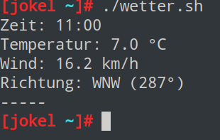

Re: Timeout beim einlesen der WebTV Senderlisten?
danke für den tipp .. mit @reboot ..
- Bildschirmfoto vom 2026-03-26 11-18-54.png (16.22 KiB) 5303 mal betrachtet

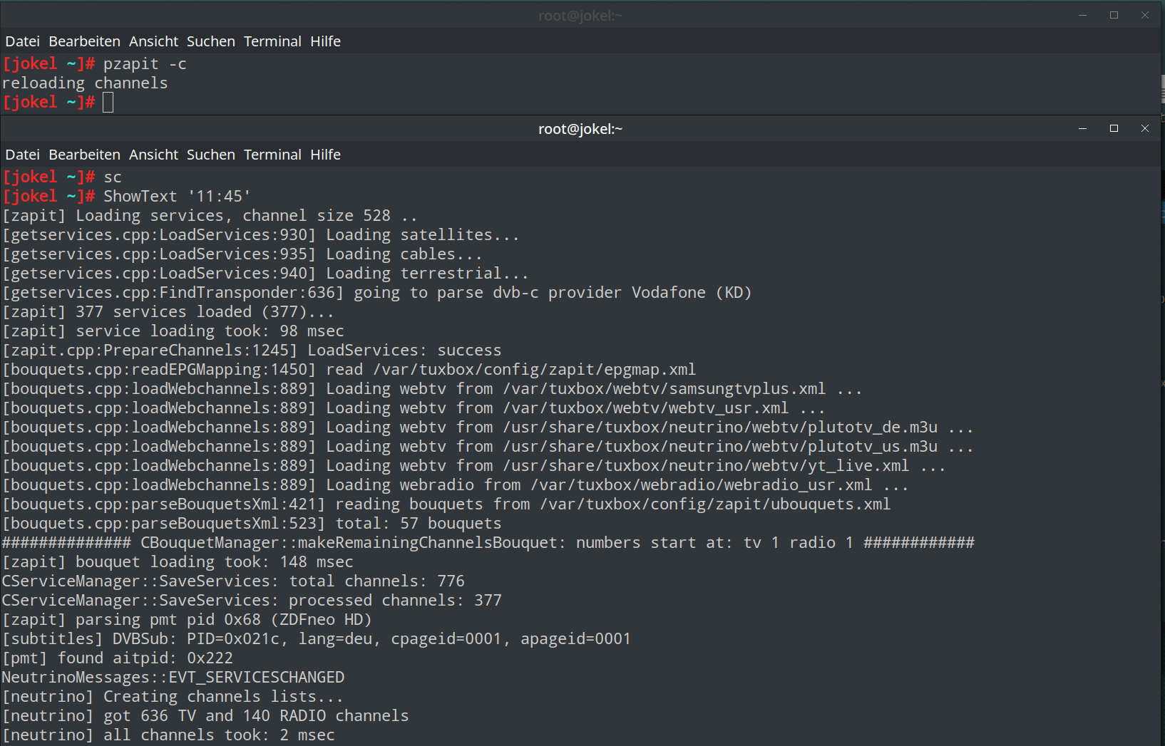

@Gorcon .. deine aussage ist falsch .. pzapit -c
liest alles ein ..
hier der beweis .. via .. mit 2 consolen ausgaben .. da sieht man das genau
liest alles ein ..
- Beiträge: 3224
- Has thanked: 198 times
- Been thanked: 55 times
Funktioniert damit aber nicht!
Hat es auch noch nie.
Nur über Einstellungen Multimedia WebTV Blau werden die Listen aktualisiert!
Von daher trifft Deine Aussage nur bedingt zu. Das sieht man auch in Deiner Console ganz genau. Es findet kein reloading statt sondern es werden nur die bekannten Listen geladen.

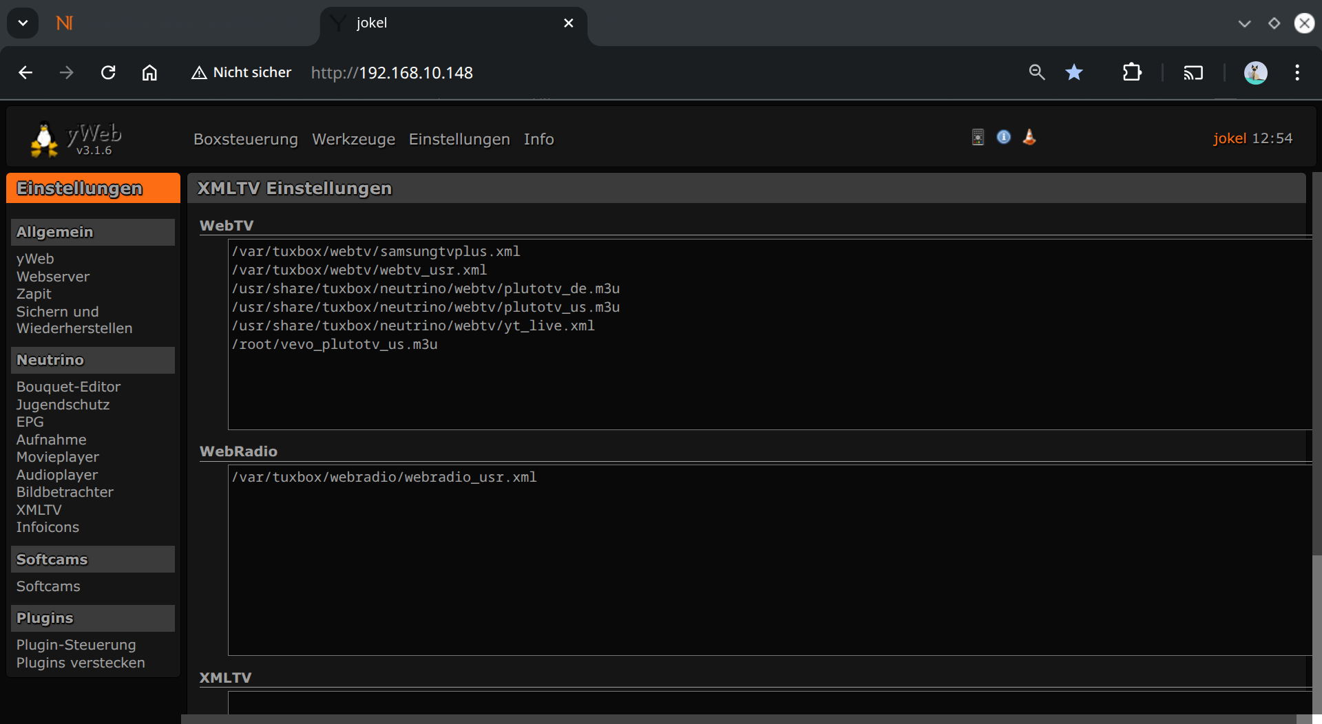

wenn du deine listen in einem anderen ordner gespeichert hast ..
dann trage deine listen hier ein .. vllt. werden sie dann gefunden
- Beiträge: 3114
- Has thanked: 72 times
- Been thanked: 214 times

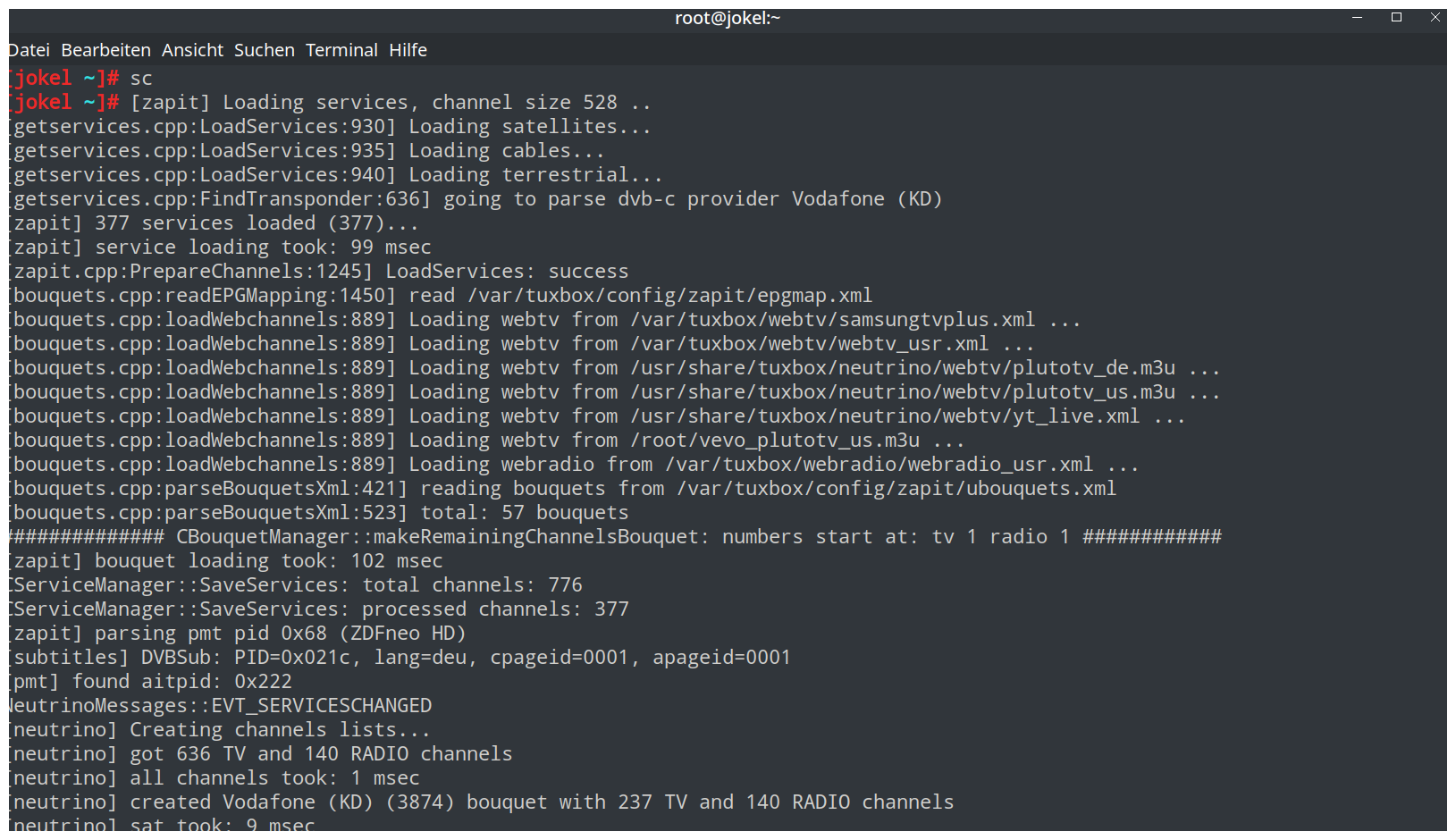

beispiel .. füge ich dort ..
ein ..
danach mach ich .. pzapit -c
und siehe .. sie wurde sofort eingelesen .. auch wenn diese liste jetzt im /root verzeichnis liegt ..
/root/vevo_plutotv_us.m3u
