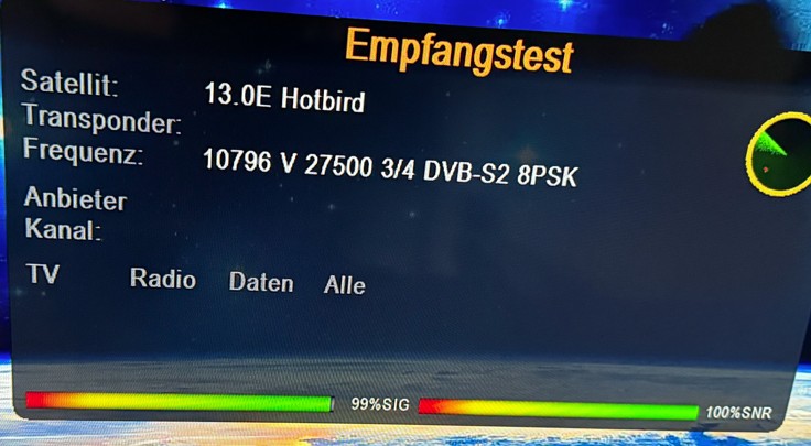

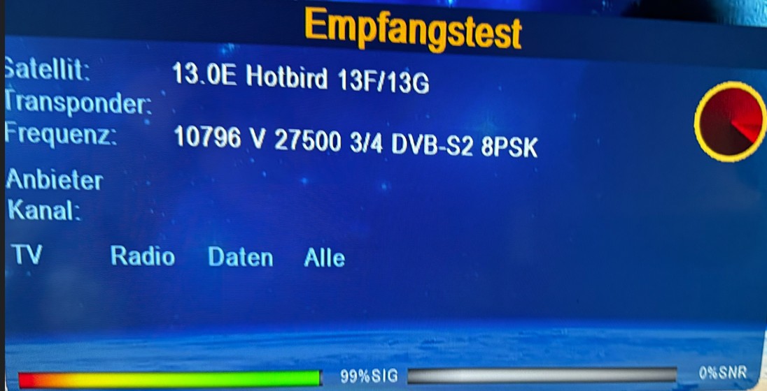

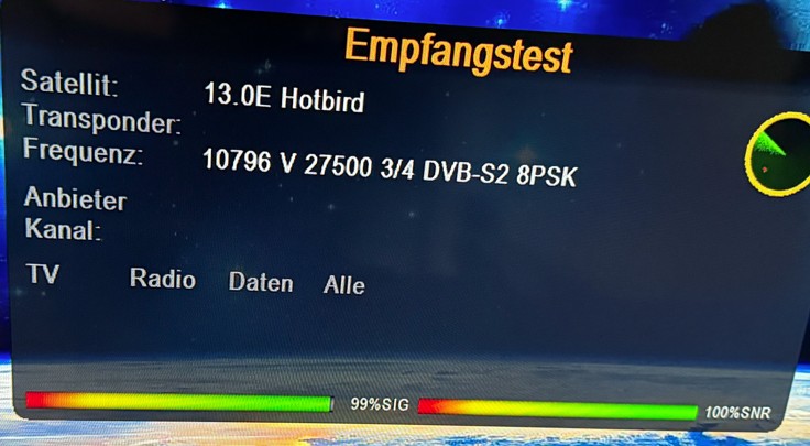

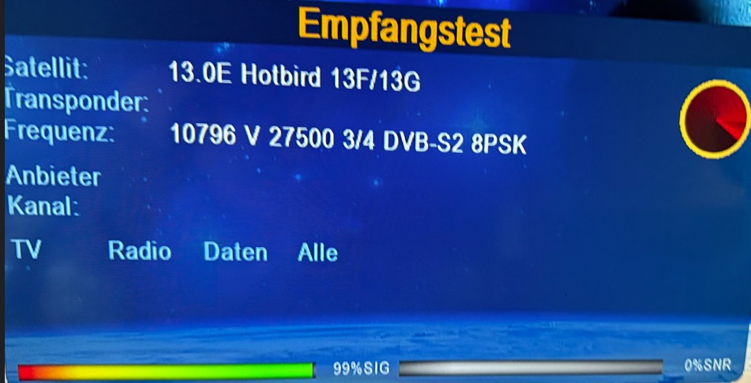

Anbei das Empfangssignal der Solo und der Uno (nacheinander mit dem selben Anschlusskabel.......

und ich habe mich verschrieben, die box die funktioniert ist keine solo, ist eine zero 4k
