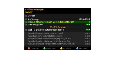

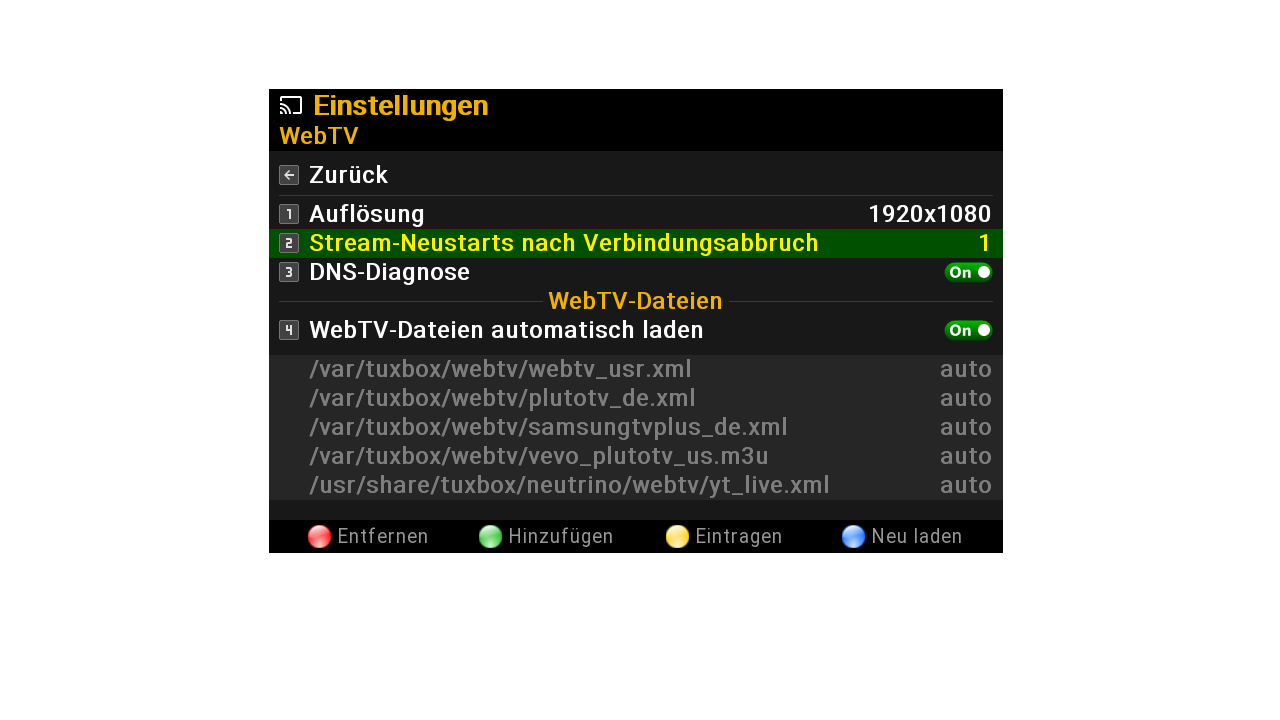

nachtrag .. was mir noch auffiel nach der erweiterung der webtv einstellungen von @dbt ist ..
das dies sich auch besonders bei den pluto sendern bezüglich werbeblöcke auswirkt die ja meistens probleme bereiteten ..
jetzt wir einfach darauf reagiert mit ..
PlayBackgroundStart: stop requested before start
stopPlayBack: stopping...
stopPlayBack: stopped
[webtv] start request accepted channel=ffffffff7d9cccc3
[webtv] restart counter reset after successful playback channel=ffffffff7d9cccc3
und genau das hatte vorher gefehlt, jetzt geht es einfach weiter ..
und das ist eine enorme verbesserung beim streaming :wink:
danke @dbt
