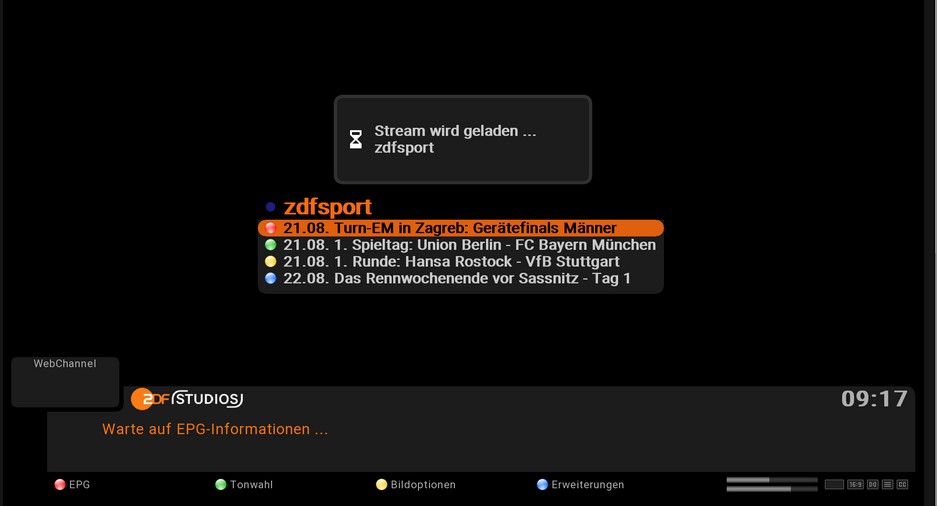

Moin, habe die zdfsport.lua ml ausprobiert. Leider wird da im "EPG" nur der Tag angezeigt und daher kommt dann Kanal zur Zeit nicht verfügbar.

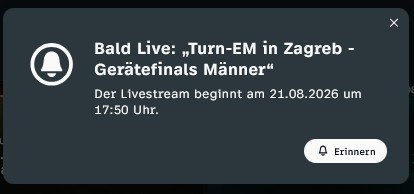

Nachtrag: habe mal auf der zdf Sportstudioseite geschaut. Ist ein bisschen blöd. die Zeit, wann der Wettkampf beginnt, wird erst angezeigt wenn man draufklickt.

21.08 ist nich Heute. ;)
Ich habe die zukünftigen Streams auch genommen, damit man wenigstens weiß, wann der nächste Stream kommt. Manchmal sind die Links auch nicht kaputt, aber normalerweise sind sie leer. Live-Stream hat kein Datum oder Zeit.
