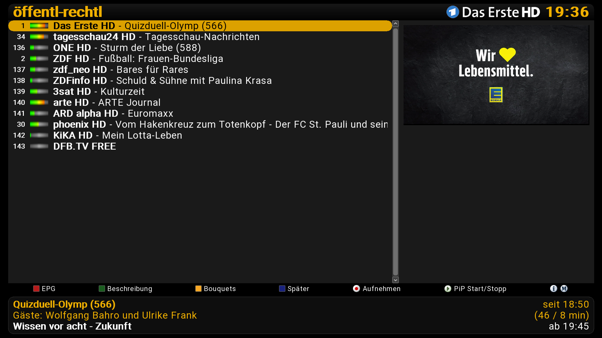

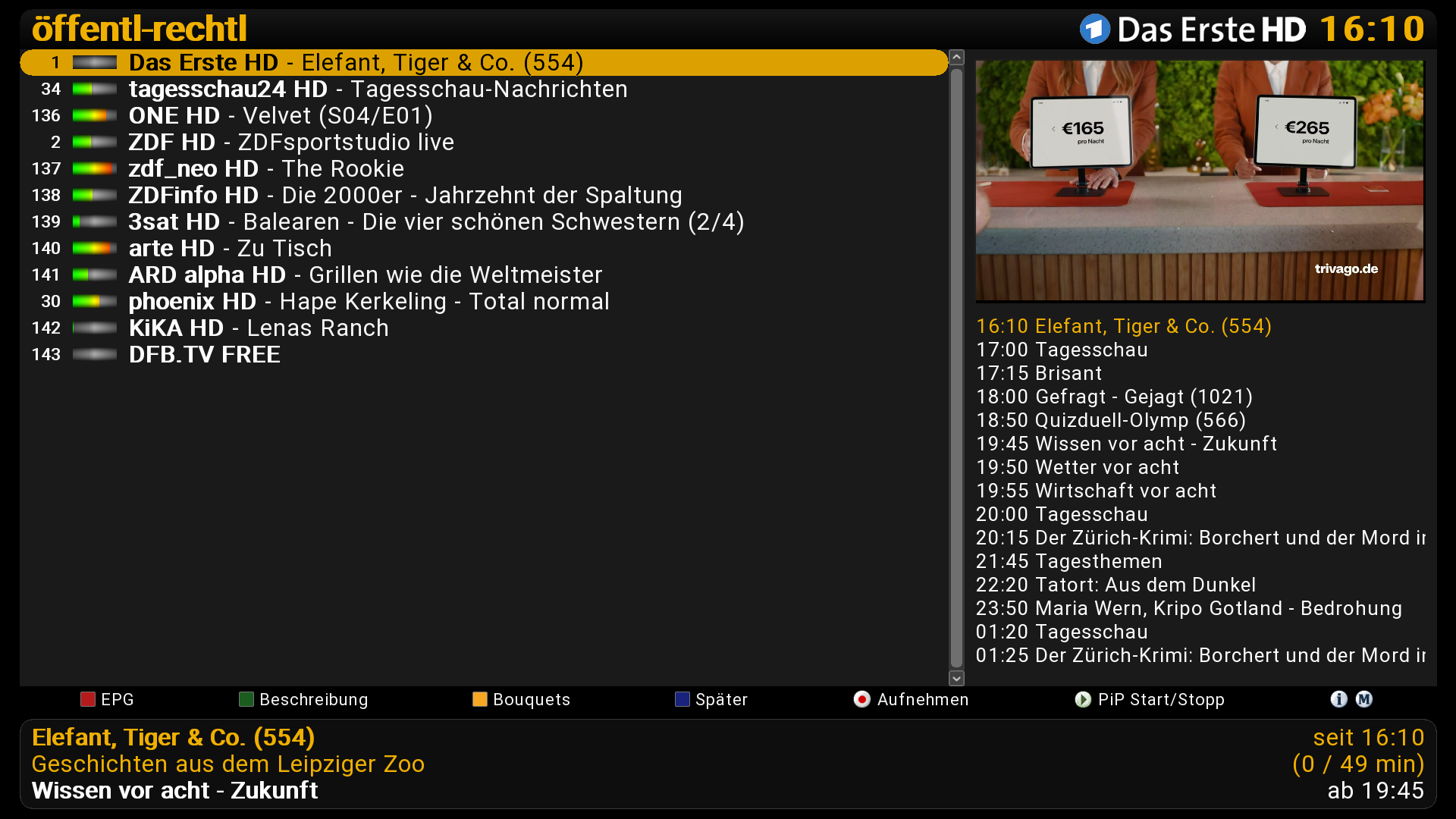

Ich habe folgendes Problem:
ich habe auf der Box (hier E4HDU) das Image vom 19.08.
Wenn ich nach einem Neustart in die Kanalliste gehe, dann ist alles in Ordnung.
Ich kann alles machen und es bleibt auch so, außer ich gehe in den Moviebrowser. Dort funktioniert auch alles.
Wenn ich den Moviebrwoser wieder verlasse,unabhängig davon ob ich eine Aufnahme abgespielt habe, dann sehe ich in der Kanalliste rechts nicht mehr die Folgesendungen.
Das ist dann recht nervig und lässt sich nur durch einen Neustart (Neutrino reicht) wieder beheben.
Der Fehler ist seit den Commits vom 16.08. drin, da wurden einige Commits von dbt gepickt.
Beim Image vom 15.08. ist der Fehler nicht vorhanden.
