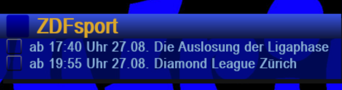

- Beiträge: 594
- Has thanked: 9 times
- Been thanked: 44 times
Re: Sportschau LiveStreams
Jetzt kommen nur die, die grade live sind. Ich werde das noch etwas ändern.
Test Vesion
Test Vesion

- Beiträge: 594
Das geht gleich ins git.
- zdfsport.lua
- (6.47 KiB) 9-mal heruntergeladen

- Beiträge: 3191
- Has thanked: 192 times
- Been thanked: 52 times
Danke, die Fehlermeldung ist weg.
Aber wie kann man dort dann den Stream anwählen? Mit den Steuerkreuztasten komme ich da in keine Auswahl.
- Beiträge: 3191
Das man die Sendungen nicht nutzen kann ist klar, aber ich dachte man könnte sie schon anwählen.
Aber wenn das so Absicht war, dann weiß ich Bescheid.
