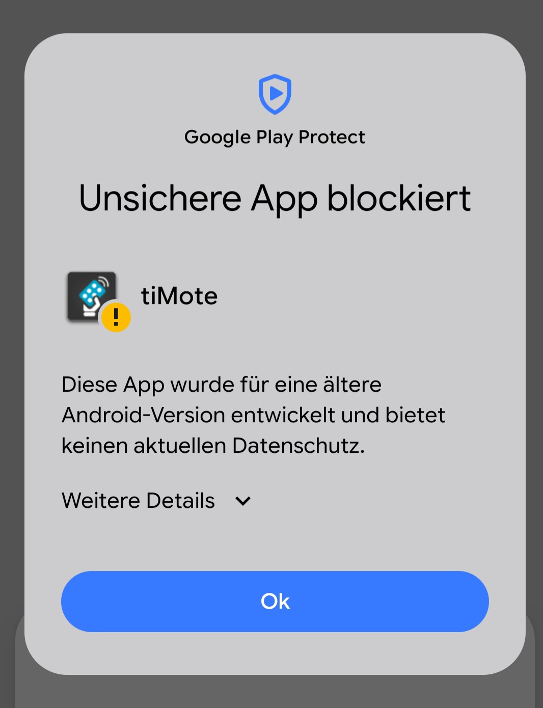

.. habe mir diese Datei neu herunter geladen: tiMote_0.4.4.apk
Mein Handy mit android 16 verweigert die Installation.
- BPanther
- Beiträge: 926
- Has thanked: 27 times
- Been thanked: 78 times
Re: Ersatzfernbedienung
Das ist dann Dein Problem. Habe hier auch A16 und keine Probleme. Schalte halt für die Install den Pseudo-Schutz kurzzeitig ab.
