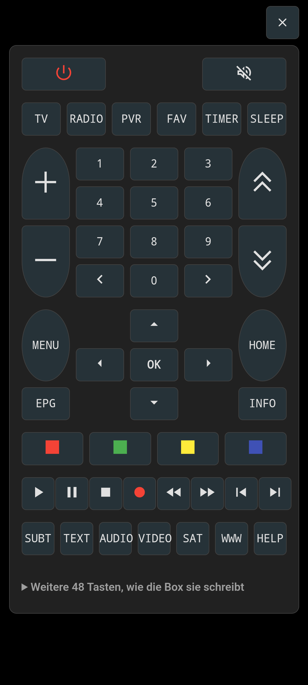

Beiträge: 3197
Has thanked: 70 times
Been thanked: 123 times
Re: Timote App funktioniert nicht mehr.
Ich muss sicher noch bissel was am Design ändern, aber TiMote kann früher oder später deinstalliert werden. Es gibt nun eine Vollbild-Fernbedienung in NI-Web.
