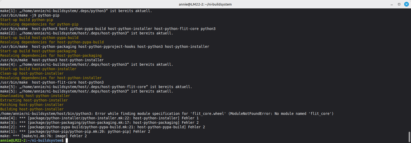

Re: NI-Buildsystem
Als ncurses-v6.6 geladen werden sollte, brach der build ab, die Quelle konnte ich dann manuell eingeben über Browser und das Teil laden.
War wohl ein temporöres Problem...
Später funktionierte der Download.
Seit gestern scheint der Patch bei aio-grab nicht mehr zu passen....

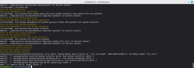

Beiträge: 1085
Has thanked: 29 times
Been thanked: 21 times
Re: NI-Buildsystem
habe das gemacht, build läuft hier für hd51 nicht durch...

Zeig mal bitte die Ausgaben von:
ls ~/ni-buildsystem/host/lib/ | grep python
ls ~/ni-buildsystem/host/lib/python3*/site-packages | grep -i flit

Habe den Fehler auch beim Bau für die E4HDU auf Ubuntu 24.04:
make[4]: '/home/NI/ni-buildsystem_E4HDU/host/.deps/host-python3' is up to date.
Downloading host-python-installer
--2026-10-29 21:05:26--  https://files.pythonhosted.org/packages/source/i/installer/installer-1.1.0.tar.gz
Resolving files.pythonhosted.org (files.pythonhosted.org)... 2a04:4e42:200::223, 2a04:4e42:600::223, 2a04:4e42:400::223, ...
Connecting to files.pythonhosted.org (files.pythonhosted.org)|2a04:4e42:200::223|:443... connected.
HTTP request sent, awaiting response... 302 Found
Location: https://files.pythonhosted.org/packages/56/d3/2fab33d15004d41ae8e7b5d3e310510f7f34a7e1dd032a3e60d8b38d8fba/installer-1.1.0.tar.gz [following]
--2026-10-29 21:05:26--  https://files.pythonhosted.org/packages/56/d3/2fab33d15004d41ae8e7b5d3e310510f7f34a7e1dd032a3e60d8b38d8fba/installer-1.1.0.tar.gz
Reusing existing connection to [files.pythonhosted.org]:443.
HTTP request sent, awaiting response... 200 OK
Length: 481257 (470K) [application/octet-stream]
Saving to: ‘/home/NI/ni-buildsystem_E4HDU/download/installer-1.1.0.tar.gz’
installer-1.1.0.tar.gz                  100%[===============================================================================>] 469.98K  --.-KB/s    in 0.005s
2026-10-29 21:05:26 (86.8 MB/s) - ‘/home/NI/ni-buildsystem_E4HDU/download/installer-1.1.0.tar.gz’ saved [481257/481257]
Extracting host-python-installer
Patching host-python-installer
Building host-python-installer
/home/NI/ni-buildsystem_E4HDU/host/bin/python3: Error while finding module specification for 'flit_core.wheel' (ModuleNotFoundError: No module named 'flit_core')
make[3]: *** [package/python-installer/python-installer.mk:22: host-python-installer] Error 1
make[2]: *** [package/python-packaging/python-packaging.mk:17: host-python-packaging] Error 2
make[1]: *** [package/python-pip/python-pip.mk:20: python-pip] Error 2
make: *** [make/ni.mk:76: image] Error 2
Und hier noch die gewünschten Ausgaben:
NI@compassionate-nobel:~/ni-buildsystem_E4HDU$ ls ~/ni-buildsystem/host/lib/ | grep python
libpython3.11.a
python3.11
NI@compassionate-nobel:~/ni-buildsystem_E4HDU$ ls ~/ni-buildsystem/host/lib/python3*/site-packages | grep -i flit
flit_core
flit_core-3.12.0.dist-info
