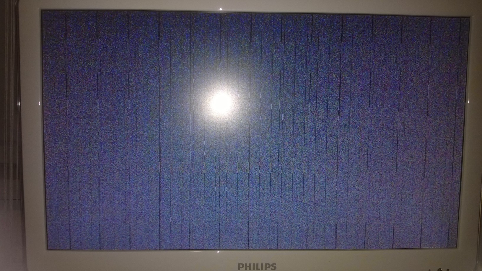

kennt eventuell jemand diesen Fehler bei der Tank? Eine neue Box hatte das gleich am ersten Tag gemacht, dann so oft, dass ich zurückgeschickt habe. Die Box hat das auch mit dem original Image gemacht.
Es wurde laut Rep.-Bericht das Mainboard getauscht.
Nach ein paar Tagen und 4 Stunden Dauerbetrieb ist die wieder mit den Streifen am Schirm eingefroren.
Meine Tank ist jetzt 3 Jahre tadellos gelaufen und plötzlich macht die das auch zum zweiten Mal.
Was ist mit den Dingern plötzlich los?
Kann das ein Hitze-Problem sein?

Hab ich mit meinem Philips auch zwischendurch, sieht deinem Bild recht ähnlich.
Bin aber der Meinung, das es am Fernseher liegt. Fernseher Stromlos machen und
beides Neu starten, dann läufts bei mir wieder.

.. es liegt definitiv nicht am TV. Der TV hier am Bild ist mein Test-TV im Arbeitszimmer für sämtliche Geräte wie PC, Sat-Boxen, DVD-Player. Das Ding hat eben alle Eingänge die man so braucht (VGA, Scart, 2xHDMi, Chinch ..) und 24 Zoll mit 1080i Auflösung.
Der Fehler ist bei meinem Bruder an einem 55Zoll Sony und bei mir am Samsung UE55JS9090. Ein TV Neustart bringt nichts, da ja die Tank auch hängt und nur mehr am Netzschalter bedienbar ist und nach dem Neustart wieder läuft.
Die neue Tank von meinem Bruder hat das vor der Reparatur öfter gemacht. Seine zweite Tank, die er zugleich im Juni gekauft hatte, hat den Fehler noch nie gemacht. Die ist jedoch am 2. TV und nie so lange in Betrieb, jedoch im Standby auch fast immer.

Leider ist die Box nach 30Minuten TV Betrieb mit dem Bildschirm wie am Bild wieder eingefroren.
Beim nächsen Versuch wieder nach ca. 30 Minuten ENDE.
Hat jemand eine Idee?
Ich will die nicht mehr zum Lieferanten einsenden, denn dann sehe ich die Box nie wieder, denn der hat die zuletzt an CST geschickt und auch nicht mehr bekommen.
Hat noch jemand mit MR Kontakt? Eventuell hat er eine Idee?

Habe die SD in der tank neu formatiert (ext4) und seitdem (ca. 2 Wochen) keine Probs mehr.
Falls Du einen USB-Stick oder SD im Einsatz hast, versuch mal zu formatieren.
lg. wenne
hatte beim vorletzten Image denselben Hänger. Habe sofort an ein fehlerhaftes Image gedacht *schähm*
Beim Blick aufs Log offenbarte sich der Freaser unregelmäßig (1-2x täglich) beim Speichern des EPG auf einer SD-Card.
lg. wenne

Re: Tank friert mit Streifen immer wieder ein
ich bin soeben vom Urlaub zurück.
An der Tank ist jetzt das CST-Image OHNE zusätzlichem Speicher wie HDD, USB oder SD-Karte.
Ich werde die nun laufen lassen, wobei ja meine anderen Tanks alle auch mit HDD und oder Stick für EPG laufen.
Leider kamen die Hänger bisher auch an der "nackten" Box.
Weis vielleicht jemand wie lange hm-Sat im Mai 2016 Garantie auf das Ding gab?
Exakt das gleiche Bild bei meiner Tank (4 Jahre alt), seit ca. 3 Monaten.
Es ist nicht reproduzierbar; mal zwei mal die Woche, dann wieder vier Wochen nicht.
Insgesamt hatte ich das jetz ungefähr fünfmal.
Wenn man das Gerät nicht gleich ausschaltet, beginnt nach ca. 15s ein grausamer lauter Ton.
Eine schwingende Spule? Dem würde ich auf den Grund gehen wollen ...
