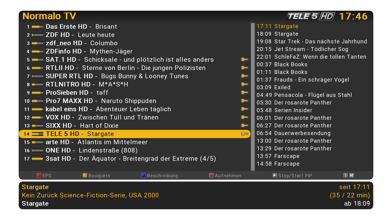

ok gedrück für Senderliste
es erscheint ein leeres Fenster --> siehe screenshot
yWeb ist blockiert, deshalb keine OSD-Screenshot möglich
Log:

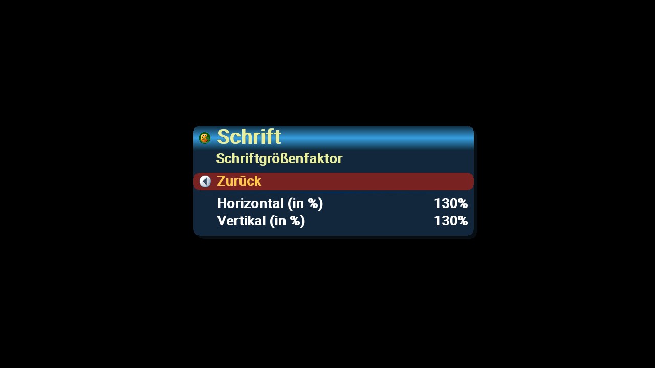

So Leute, jetzt hab ich doch mal auf etwas hinzuweisen ...
Mit Schriftgrößenfaktor 130% fehlt ein wenig Text bei der Sofortaufnahme in diesem Aufnahmefenster, das Wort "stoppen".
mein Schriftgrößenfaktor:
Das wäre mir beim vorletzten Image nicht aufgefallen.
Installiert ist das Release vom 17.11. mit dem Addon vom 21.11.

vanhofen hat geschrieben:Die Einstellungen (neutrino.conf) brauche ich. Dass nur der Body der Kanalliste und die Kanalnummer 1 gezeichnet wird, ist schon interessant.
Da man da jedoch so viel an- und abschalten kann, müsste ich wissen, was überhaupt als nächstes hätte gezeichnet werden sollen.
Und ob der Kanal mit der Nummer 1, der da ganz oben steht, der gerade aktive Kanal ist, muss ich auch wissen. ;)
neutrino.conf hängt an
Die #1 war nicht der aktuelle Sender
So hätte das aussehen sollen --> screenshot
