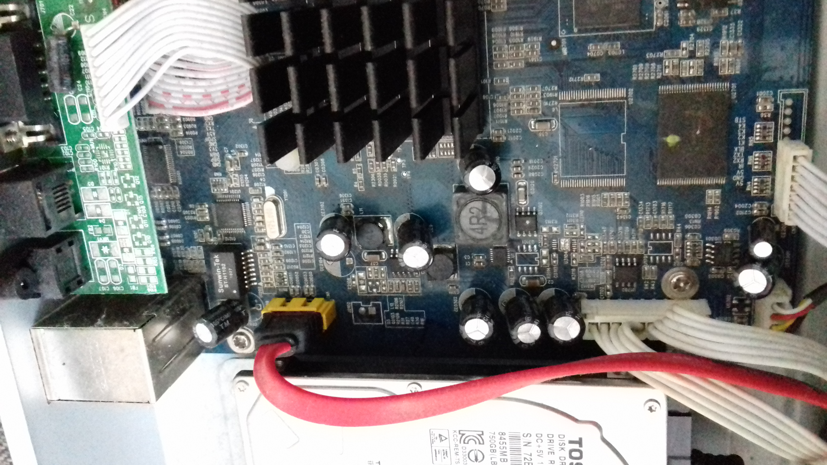

Beiträge: 1077
Nicht mehr weiter betreiben, zuerst die beiden dick gewordenenen Elko´s tauschen.
Folgeerscheinung im Tuner wo U5 (Spannungsregler) und Q14 (Transistor) hops gehen.
Oft platzt über Pin 2 des U5 was ab und die Leiterbahn brennt weg.
Nimm mal Lupe und schaue auf den Tuner on man was sieht.
