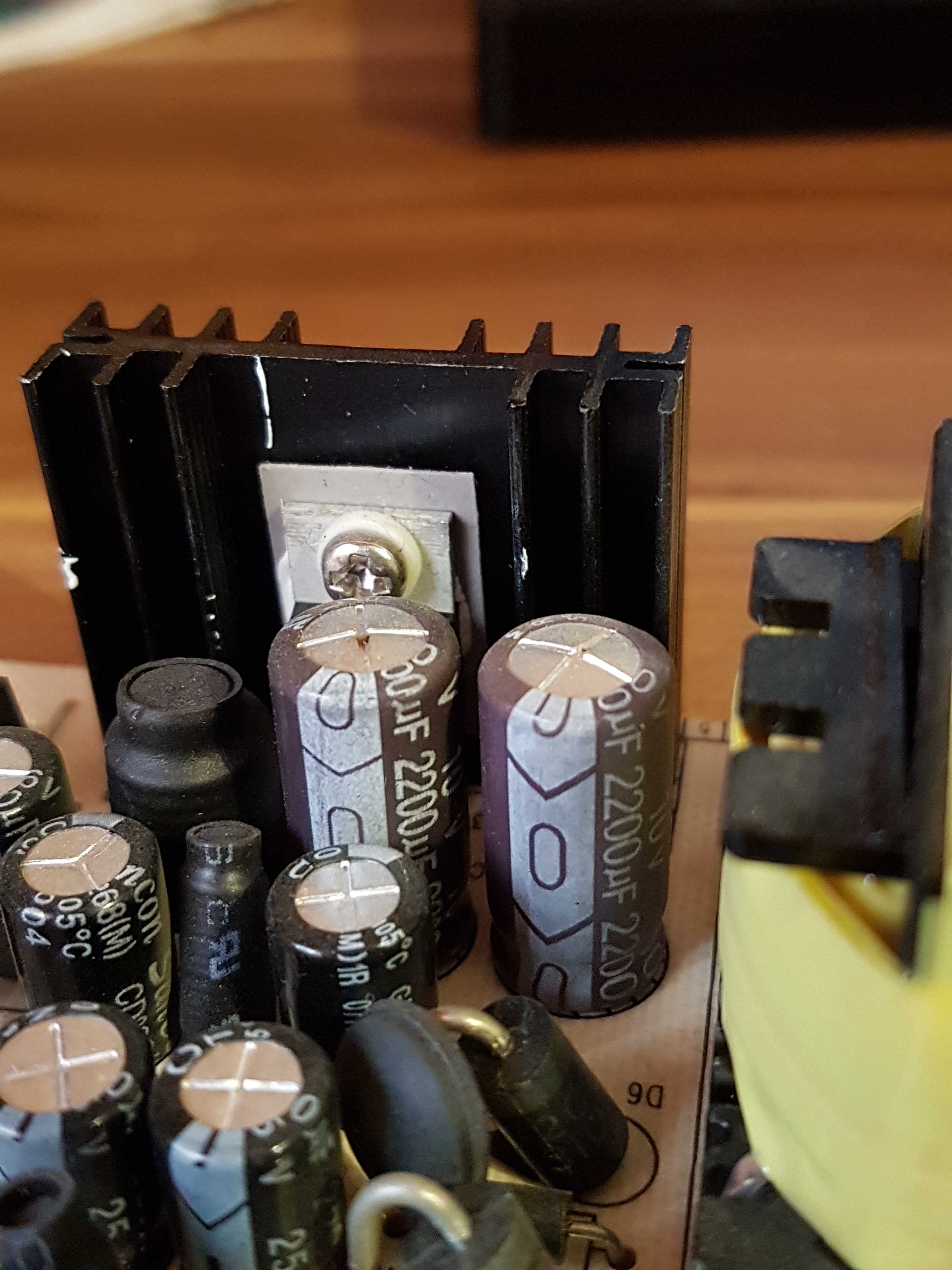

Guten morgen zusammen, heute hat es meine Neo erwischt und wollte mal so in die Runde fragen ob sie eine/er annehmen könnte. Ich bin in solchen Reperaturangelegenheiten sehr unerfahren und traue mich nicht dran. Am Netzteil sind 2 große aufgebläht und noch welche auf dem Tuner.
Gruß Atayger

Meine Neo² hat gerade auch das zeitlich gesegnet. Das Netzteil Summt ich hoffe das es beide Kondensatoren sind. Hab gerade welche Bestellt. Hat vielleicht sonst noch jemand nen tipp ?
Luj + +
Beiträge: 166
Beitrag von Luj + + »
Jo, die Elkos sind wohl hin, hoffentlich ist nicht mehr kaputt, alles andere steht schon hier geschrieben im Thread als Tipps.
Viel Erfolg.

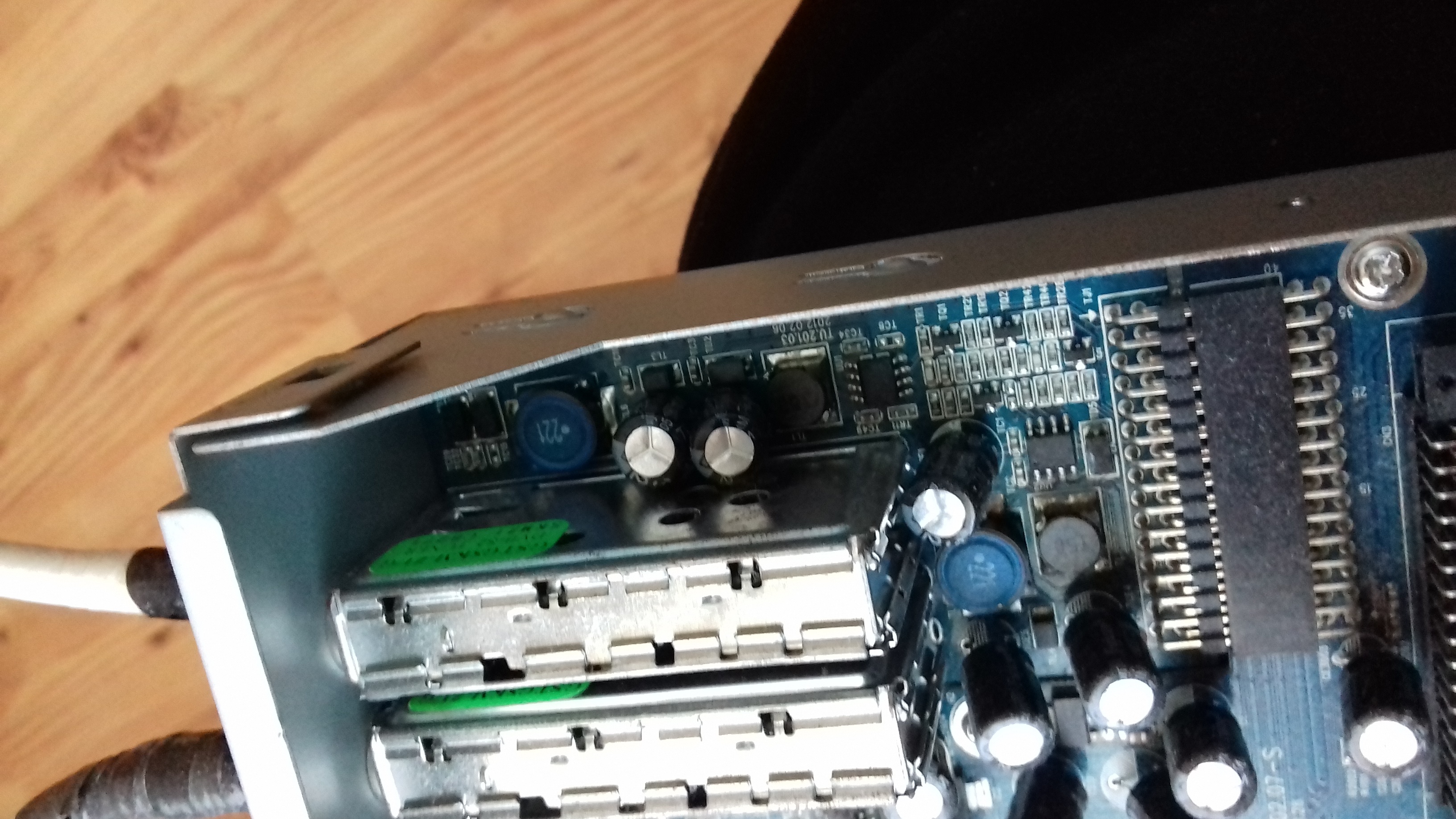

Beiträge: 1011
Nicht mehr weiter betreiben, zuerst die beiden dick gewordenenen Elko´s tauschen.
Folgeerscheinung im Tuner wo U5 (Spannungsregler) und Q14 (Transistor) hops gehen.
Oft platzt über Pin 2 des U5 was ab und die Leiterbahn brennt weg.
Nimm mal Lupe und schaue auf den Tuner on man was sieht.

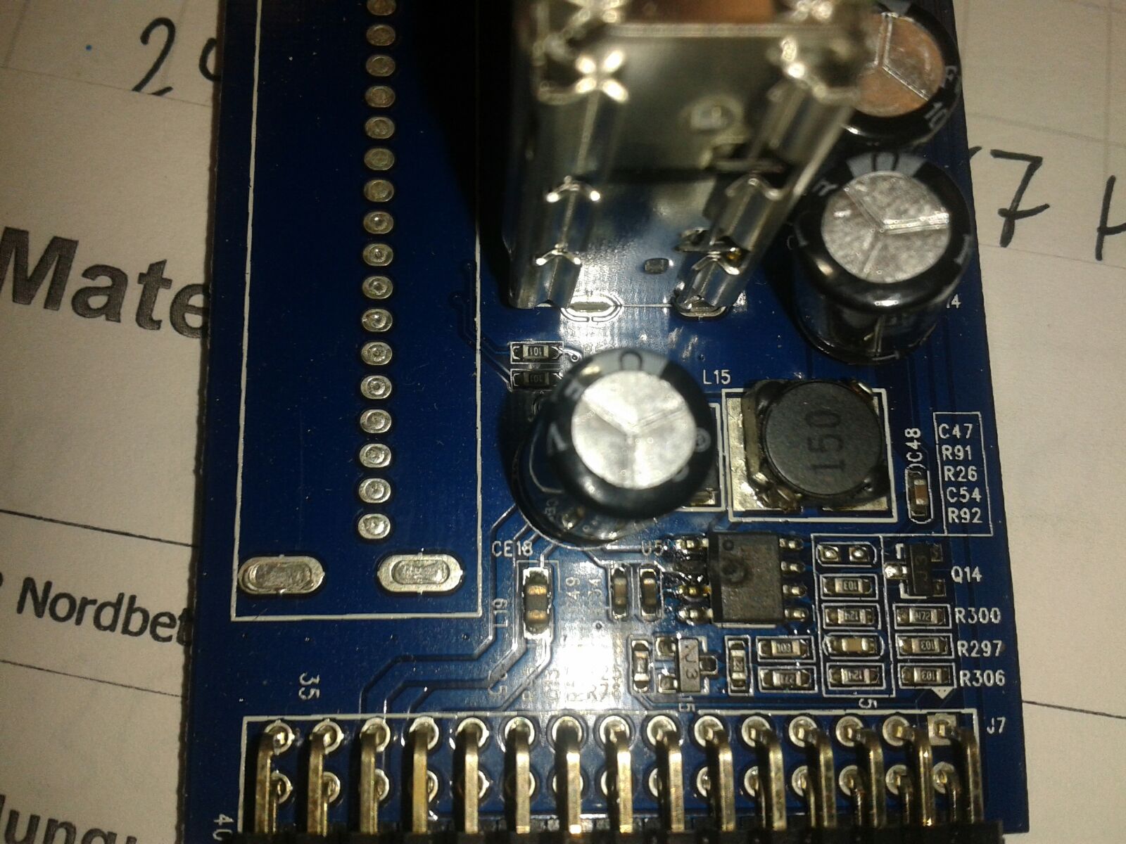

letzte Woche ist der NEO² meiner Frau defekt gegangen. Die beiden Elkos im Netzteil hab ich schon getauscht und das Teil fährt auch wieder hoch. Aber beide achtbeinigen ICs im Sat-Receiver sind durchgebrannt. Sieht man an Pin 2. Ich bin über sechzig und kann diese kleinen Teile nicht mehr so gut sehen. Außerdem stehen mir keine SMD-Werkzeuge zur Verfügung.
Kann man das Receivermodul noch irgendwo käuflich erwerben?
Danke!
db

.. leider nein, außer man findet jemanden der eine Box hat wo ZB. das MCB kaputt ist und die tunerplatine nicht.
Oder man repariert das Netzteil und die Tunerplatine oder sucht jemanden der es macht.
Wichtig ist, dass man beim Entfernen der Transistoren und IC's KEINE weiteren Leiterbahnen kaputt macht, sonst wird es sehr Mühsam bzw. unmöglich. Deswegen wie bereits erwähnt vorsichtig herausdschneiden und dann die Lötpads von den füßchen befreien und neue Teile auflöten. Man braucht KEIN SMD-Werkzeug dazu, lediglich eine Lötnadel bzw. schwachen Lötkolben mit feiner Spitze. Für die fehlenden Leiterbahen bzw. Lötpads verwende ich gewöhnliche Kupferlitzen von irgend einem Kabel.
PS: Ich werde heuer auch 60, kein Grund nicht einige Minuten durch die Lupe zu schauen und das wieder "hinzubasteln", muss ja nicht schön sein, Hautsache es funktioniert dann wieder.

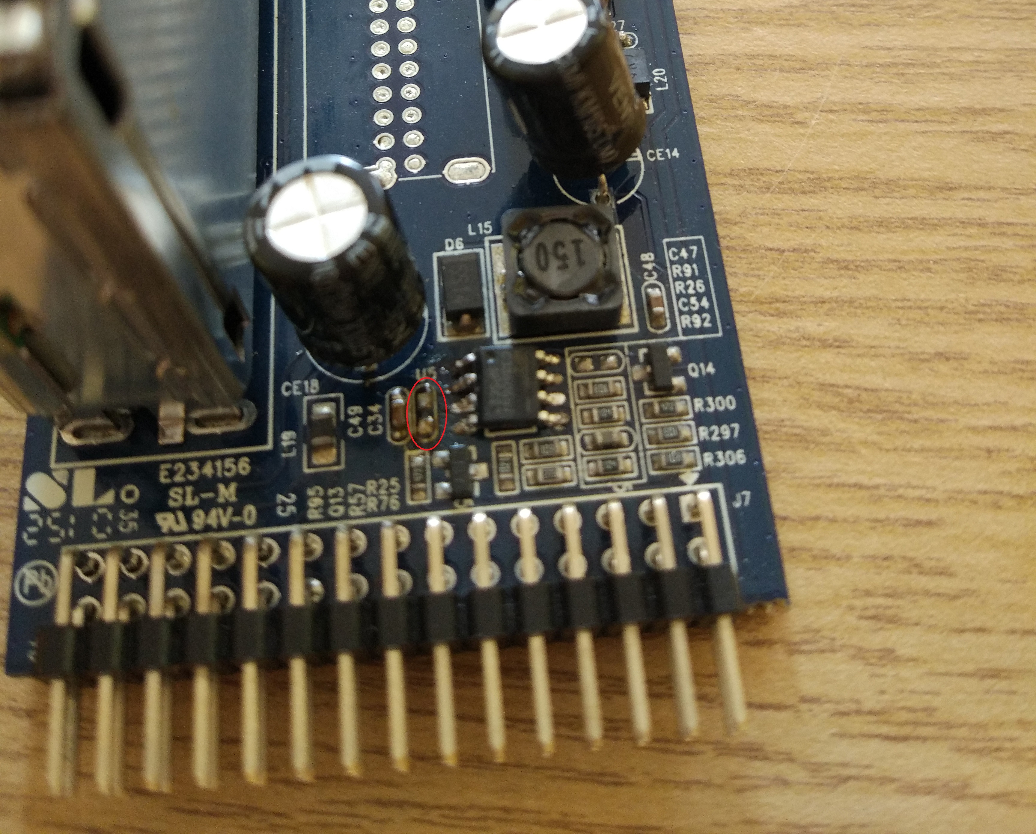

Ein lieber Arbeitskollege hat mir nun die defekten ICs und die beiden Transistoren getauscht. Der erste Tuner funktioniert nun auch wieder. Der zweite nicht und wird auch von der Konfiguration (Setup Tuner) nicht erkannt. Allerdings waren wir uns auch nicht sicher, wohin beim zweiten IC die Brücke für die verschmorte Leiterbahn gemacht werden muss?
Ausgehend zu dieser Grafik ist die zweite Brücke an dem Bauteil (Kondensator?) zwischen Pin1 und Pin 8 gemacht worden:
Eine Pinbelegung wie oben habe ich für den zweiten Tuner nicht gefunden?
Aber ich bin ja schon glücklich, dass die NEO zumindest einen heilen Tuner hat. Als Briefbeschwerer wäre sie auch nur bedingt tauglich. :smirk:
Liebe Grüße
Harry
Edit: hier ist die Brücke von Pin 2 des Tuner 2 gemacht worden, wenn ich das richtig erkenne. Ist das richtig so?
dotterbart
Beiträge: 7
Registriert: Di 28. Mär 2017, 21:45
Beitrag von dotterbart »
Es könnte auch sein, dass eine weitere Brücke gelegt werden muss, weil eine Leiterbahn beschädigt ist. Gibt es für den Tuner 2 auch eine Übersicht, welche Kontakte des ICs mit welchen Kontakten der passiven Bauteile verbunden werden müssen?
Danke!
