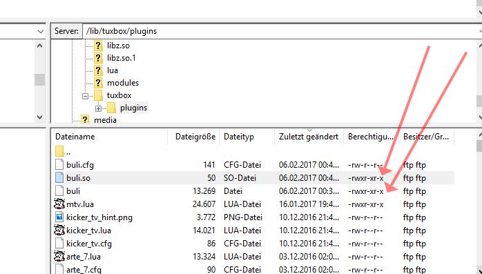

Probiere seit heute Mittag das Plugin von PauleFoul aus dem dbox2world.net zu instalieren, aber außer das es in der Liste erscheint passiert bei mir nichts..... :(
Habe auch schon Rechte vergeben, es tut sich nichts :shock:
Kann mir mal bitte jemand genau erklären wo die Dateien bzw. Ordner aus diesem Plugin im :NI: wohin kommen..... :o
Buli_2.13.zip
(4.51 KiB) 383-mal heruntergeladen

Re: NI-Flexmenü/Fußball Plugin down
hast du sowohl der buli.so als auch der buli (ohne Endung) die Ausführungsrechte gegeben?
Ich hab bei mir allerdings noch die Pfade leicht angepasst, das sollte aber egal sein, wenn es bei dir schon in der Liste auftaucht...

Don de Deckelwech hat geschrieben: So 5. Feb 2017, 19:58 hast du sowohl der buli.so als auch der buli (ohne Endung) die Ausführungsrechte gegeben?
putty.log PauleFoul.txt
(2.74 KiB) 384-mal heruntergeladen
hast du denn dann auch in der buli.so den Pfad geändert ? ;) Die liegen ja alle anders, als in deinem .rar vorgegeben...

Auszug aus deinem log:
/lib/tuxbox/plugins/buli.so: line 7: /var/plugins/buli: not found
Du musst in der /lib/tuxbox/plugins/buli.so in Zeile 7 /var/plugins/buli durch /lib/tuxbox/plugins/buli ersetzen, dann läuft es.
Don de Deckelwech hat geschrieben: Mo 6. Feb 2017, 00:16 Hi,
theobald123 hat geschrieben: Mo 6. Feb 2017, 00:19 Auszug aus deinem log:
edit: DdD war schneller :)
Ich DEPP!!!! :scream: Danke Jungs..... :v:
Daran denke ich nie..... :cry:
Wird heute abend sofort geändert..... :)
