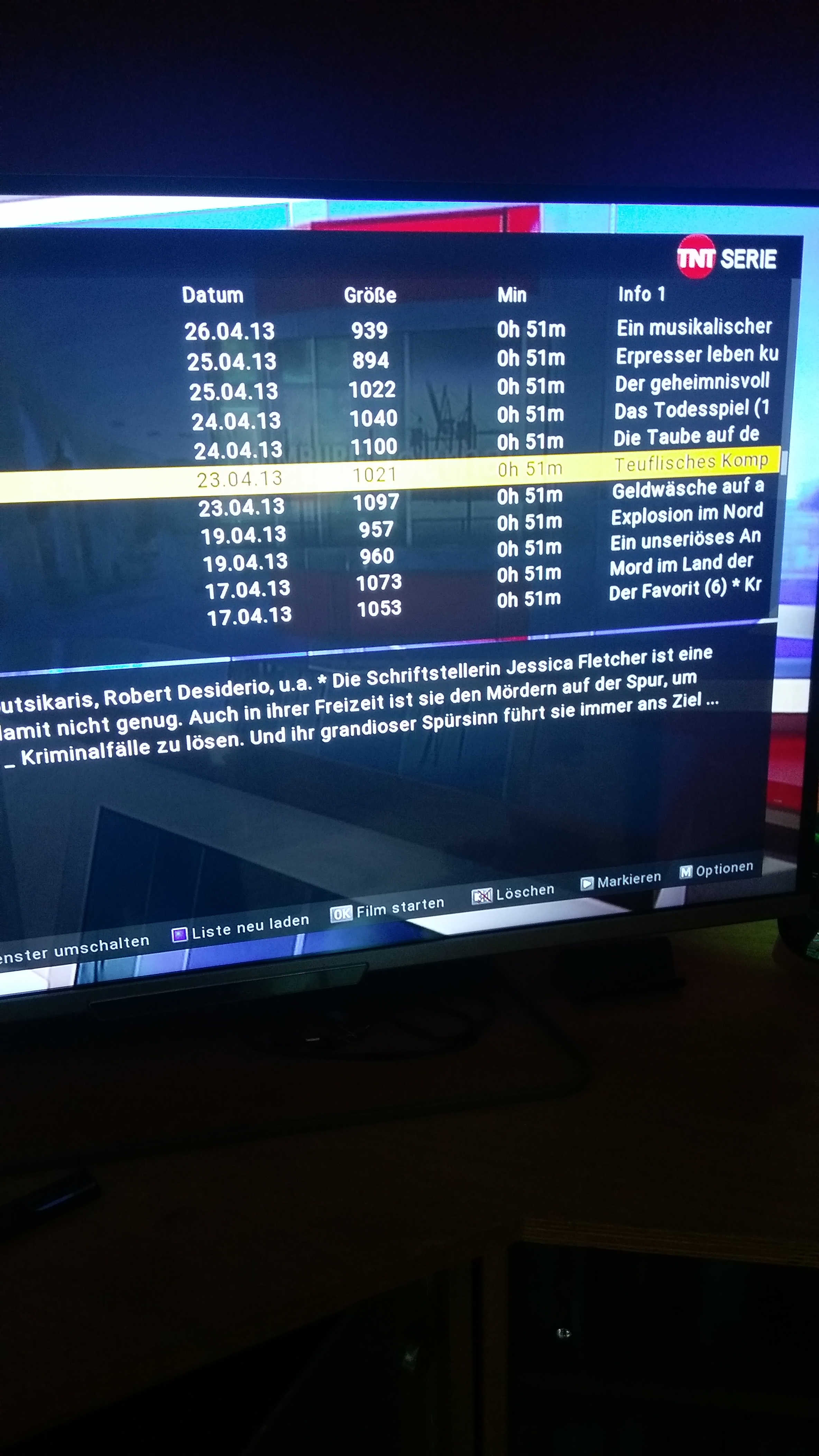

wie kann ich in "meine Aufnahmen" die Festplattenkapazitat (Füllbalken) anzeigen lassen.
Thx habe es nicht gefunden

Das wird im Moviebrowser oben rechts im Header angezeigt. Die Progressbar dort zeigt immer den Füllstand des Mediums auf dem der Film liegt, auf dem gerade der Cursor steht.
Re: Festplattenspeicher
Unter Multimedia-Movieplayer-meine Aufnahmen wird kein Füllstand angezeigt. Bin ich da auf dem Holzweg?
@devil7 das war es thx

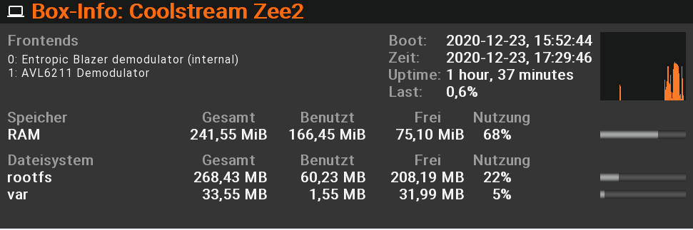

Unter "Hauptmenü - Information - Box-Info" wurde bisher bei meinen ext4-Platten auch immer die tatsächliche Belegung und der freie Speicher unter "Dateisystem" angezeigt. Jetzt nutze ich eine exfat-Platte und die Angabe fehlt. Besteht irgendwie die Möglichkeit, das auch für exfat-Platten anzeigen zu lassen?
Viele Grüße
LittleBenny

kannst du mal nen Screenshot zeigen (geht ganz gut per Web-If) ?
PS: und ein setconsole-Log, wobei da wohl nix drin stehen wird, fürchte ich.

das sieht für mic so aus, als wird die extFAT-Platte überhaupt nicht erkannt
kann ich abr auch nicht sagen, ob die Box extFAT-Dateisystem überhaupt unterstützt

Doch, exfat-Platen werden erkannt. Ich nutze sie ja fleissig zum Aufnehmen. Sie taucht halt nur nicht in der Box-Info auf.
Es ist eine 5TB-Platte. kann es daran liegen?
Das wird ausgegeben, wenn ich die Platte anstecke: Die Meldung in der letzten Zeile kommt daher, weil ich sie vorher ohne unmount abziehen musste. Das Komnado ist für exfat-Platten leider ausgegraut.
