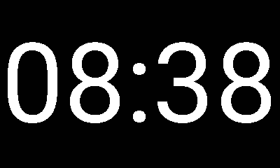

Ich habe das mit dem Display jetzt doch hinbekommen das die Uhr angezeigt wird.
Allerdings habe ich noch nicht herausgefunden wo die Werte gespeichert werden wenn man einen Namen vergibt. Im Ordner /share/tuxbox/neutrino/themes/oled ist es nicht.
Ich will mal versuchen ob ich die Einstellungen dort angepasst bekomme.
Kannst Du mir von den voreingestellten Themes einen Screenshot machen, damit ich weis wie die aussehen sollten?
Ach ja, wird bei Deinem Display eine Aufnahme signalisiert (bei mir war das früher ein roter Rahmen), davon sehe ich derzeit nichts.

Beiträge: 1086
Has thanked: 29 times
Been thanked: 23 times
Re: VU+ Uno 4K SE DVB-C erste Eindrücke mit NI Image
Wem die Standbyuhr bei der Uno4kSE zu klein ist, hab ich hier auf maximale Größe eine Version....
uno1.otheme.txt
(1.9 KiB) 630-mal heruntergeladen
.txt entfernen !

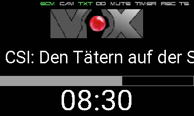

annie, weist Du vielleicht wie man die y Position z.B. vom Icon Rec ändern kann? Ich würde das gern nach ganz unten rechts verschieben. die x Position kann man ja ändern, aber für die y Position habe ich nichts gefunden.
Und warum werden bei Dior die "Microschrift" für Event Service und Timer nicht angezeigt? (ich will das weg haben, kann ich eh nicht lesen)
Beiträge: 3251
Has thanked: 219 times
mit der Vorlage von annie ist diese überflüssige Mikroschrift weg.
Beiträge: 1086
weiß ich auch nicht...
versuche doch einfach mal y anzugeben
glcd_rec_icon_x_position=332
glcd_rec_icon_y_position=190

Ich wollte ja das Icon für rec nach unten verschieben da wenn man es etwas größer macht mit einigen Sendericons zusammen kommt.
Dann dachte ich, Uhr nach oben un Sender Icon nach unten. geht aber auch nicht da die y Position des Sendericons keine Auswirkungen hat. Die Uhr nach oben ginge, Balken und Sendungsname lässt sich auch verschieben.
Komisch...

Gorcon hat geschrieben: ↑Di 7. Jul 2020, 09:10 annie, weist Du vielleicht wie man die y Position z.B. vom Icon Rec ändern kann? Ich würde das gern nach ganz unten rechts verschieben. die x Position kann man ja ändern, aber für die y Position habe ich nichts gefunden.
glcd_smalltext_y_position
Das ist für alle Icons die gleiche y-Pos.
Beiträge: 3251
vanhofen hat geschrieben: ↑Di 7. Jul 2020, 22:23
Jetzt gehts. :thumbsup:

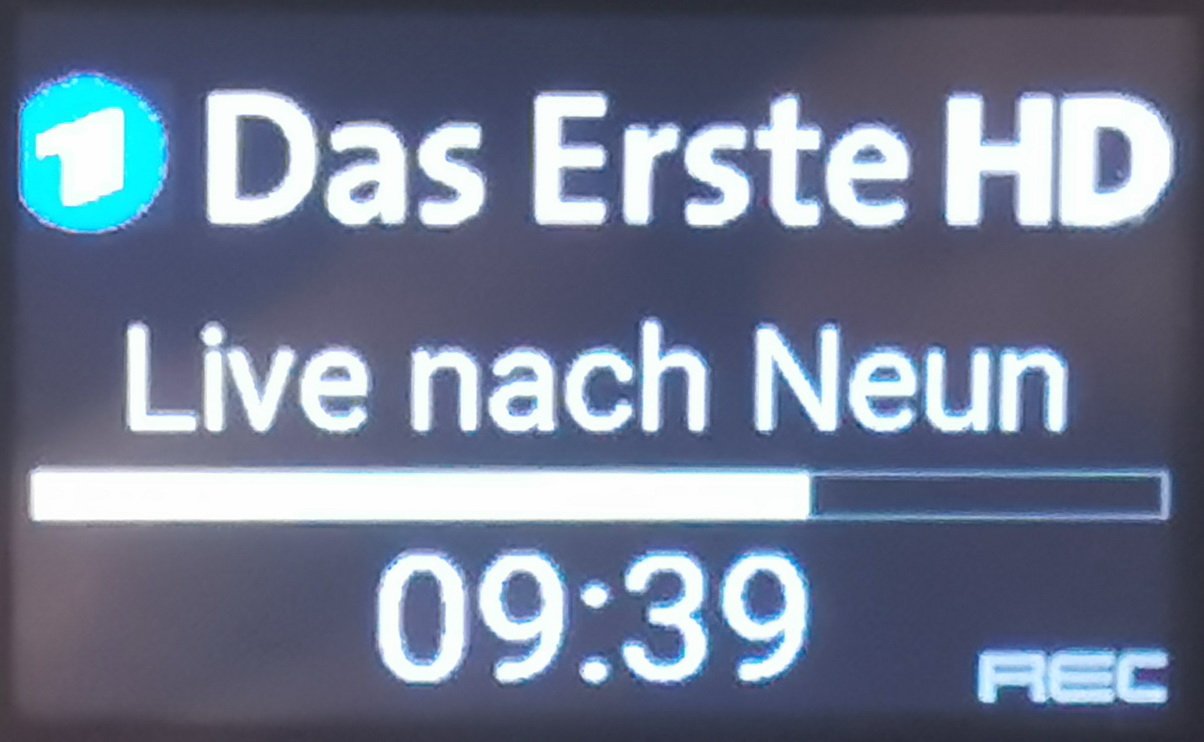

Wo werden die Farben für das Rec Symbol geregelt?. Es gibt da ja zwei zustände. Ich wollte Weiß auf schwarz wechseln so dass das Symbol nur zu sehen ist wenn aufgenommen wird.
Jetzt sieht es so aus:
uno.otheme.txt
(1.9 KiB) 625-mal heruntergeladen
Beiträge: 3202
Has thanked: 74 times
Been thanked: 127 times
Die Farben sind hardcodet. Darauf kannst du keinen Einfluss nehmen.

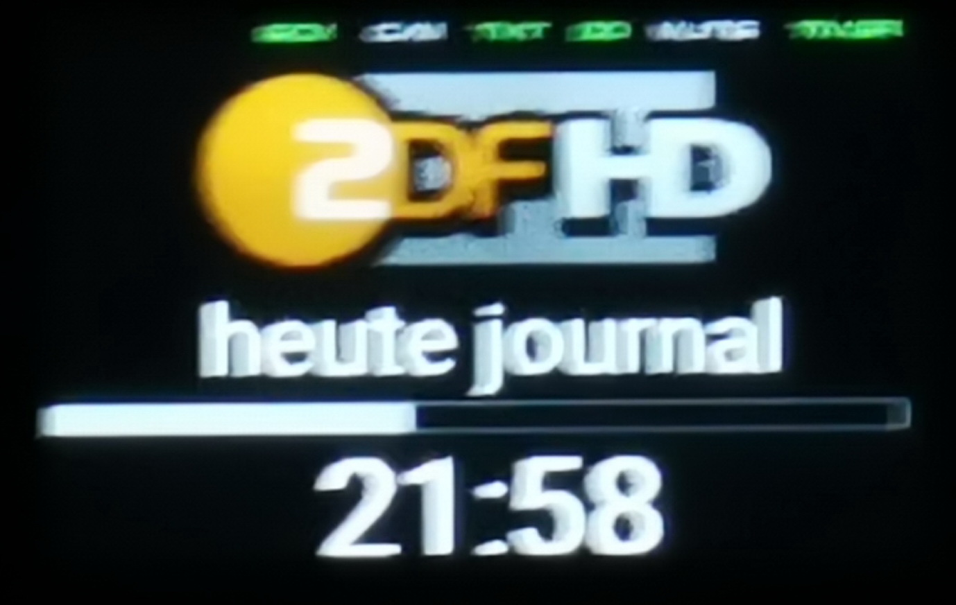

Wird bei Dir bei Aufnahme ein roter Rahmen (wie früher) angezeigt?
Ich frag nur nicht das der bei den kleinen Displays nicht sichtbar ist weil die Maske nicht den gesamten Bildbereich anzeigt.
Ich habe mal die Koordinaten herausbekommen die sichtbar sind:
x 6 - 397
y 3 - 239
Es ist somit nicht ganz Mittig (kann aber auch von Modell zu Modell unterschiedlich sein.
Beiträge: 3202
Bei der Duo4k ist auch nicht der gesamte Bereich sichtbar. Und nein, einen roten Rahmen gibt es nicht. Das neue Design von redblue-pkt sieht dafür die Status-"Icons" (REC, TS, TIMER etc.) vor.
