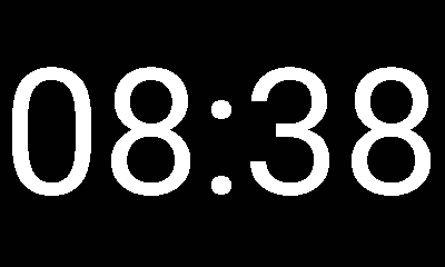

Wem die Standbyuhr bei der Uno4kSE zu klein ist, hab ich hier auf maximale Größe eine Version....
uno1.otheme.txt
(1.9 KiB) 631-mal heruntergeladen
.txt entfernen !

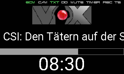

Wo werden die Farben für das Rec Symbol geregelt?. Es gibt da ja zwei zustände. Ich wollte Weiß auf schwarz wechseln so dass das Symbol nur zu sehen ist wenn aufgenommen wird.
Jetzt sieht es so aus:
uno.otheme.txt
(1.9 KiB) 626-mal heruntergeladen

Wird bei Dir bei Aufnahme ein roter Rahmen (wie früher) angezeigt?
Ich frag nur nicht das der bei den kleinen Displays nicht sichtbar ist weil die Maske nicht den gesamten Bildbereich anzeigt.
Ich habe mal die Koordinaten herausbekommen die sichtbar sind:
x 6 - 397
y 3 - 239
Es ist somit nicht ganz Mittig (kann aber auch von Modell zu Modell unterschiedlich sein.
Re: VU+ Uno 4K SE DVB-C erste Eindrücke mit NI Image
Verfasst: Mi 8. Jul 2020, 15:30
von vanhofen
Bei der Duo4k ist auch nicht der gesamte Bereich sichtbar. Und nein, einen roten Rahmen gibt es nicht. Das neue Design von redblue-pkt sieht dafür die Status-"Icons" (REC, TS, TIMER etc.) vor.
