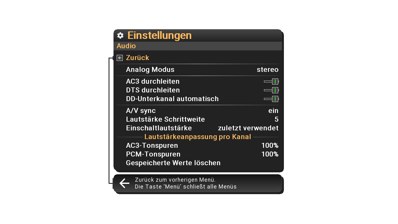

Re: VU+ Uno4KSE Bugs
Bei mir scheint der Eingang vom AV ein Problem mit der VU+ zu haben. Habe jetzt getauscht einen anderen genommen, da gehts.
Warum der nur mit dem VU+ nicht klar kommt...??? Egal jetzt geht Audio über LWL und ddas ist die Hauptsache!

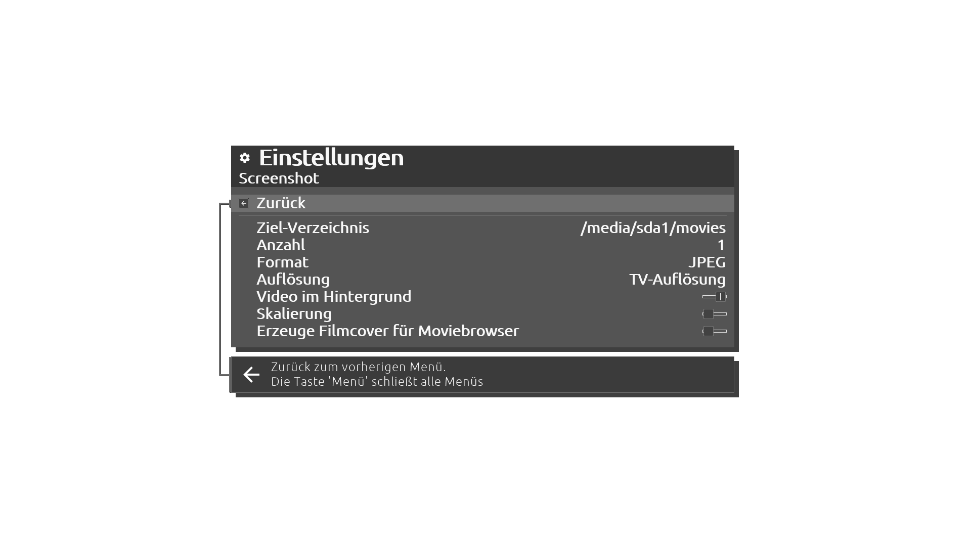

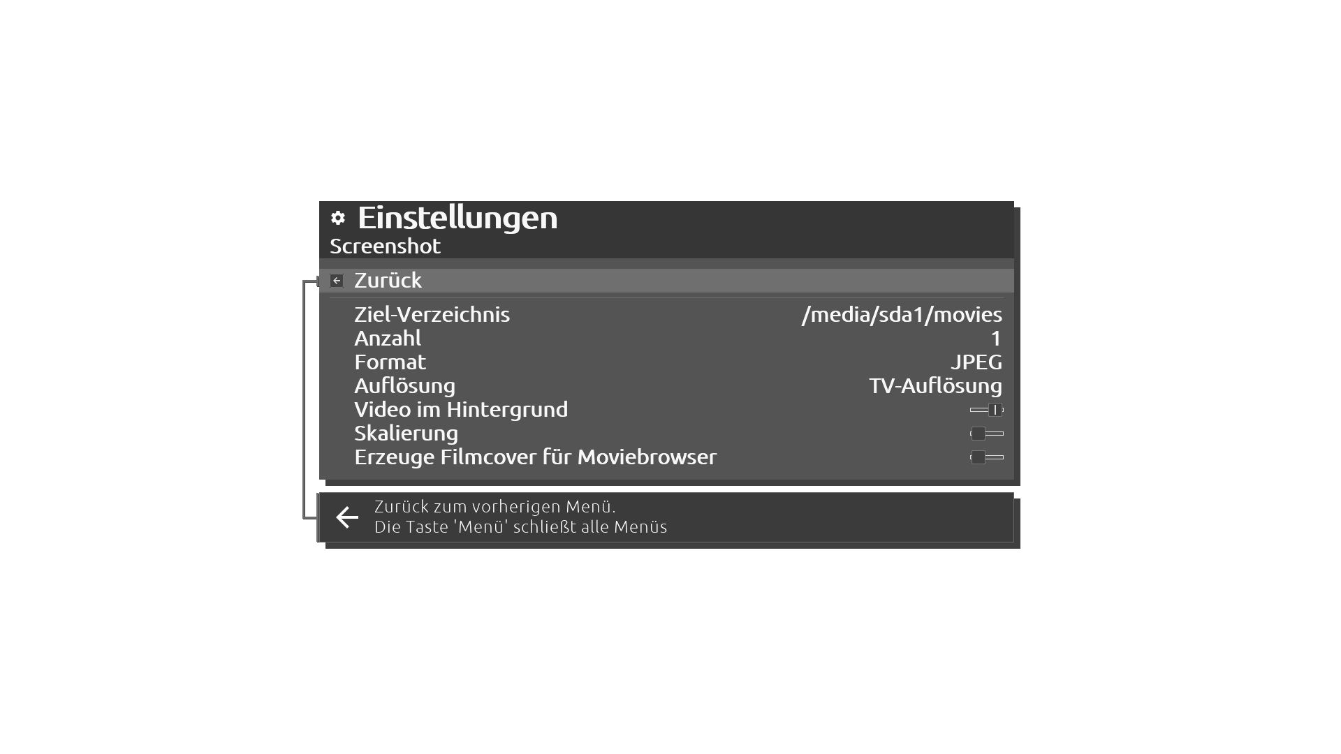

Die Sorgen mit dem Absturz beim Screenshot kann ich nicht nachstellen. Das Bild wird korrekt erstellt. Zum Test habe ich mir den Screenshot mal auf die audio-Taste gelegt.
Meine Einstellungen sind die Image-Defaults.

Aber da der Screenshot Bug "nur" bei der 1280x720 Einstellung auftritt, ist das Problem für mich kein wirkliches.
Da gäbe es deutlich "wichtigeres" z.B kein CEC (womit ich meinen TV immer starte und umschalten lasse).
Nachtrag:
Ich habe eben festgestellt das mehre Aufnahmen jetzt auch funktionieren und ebenso Timeshift. Bei letzterem gibts allerdings einen "Schönheitsfehler". Sobald man Timeshift startet hat man ein schwarzes Bild (und nicht wie sonst üblich ein Standbild).
Vielen vielen Dank für die Behebung dieser Bugs.
