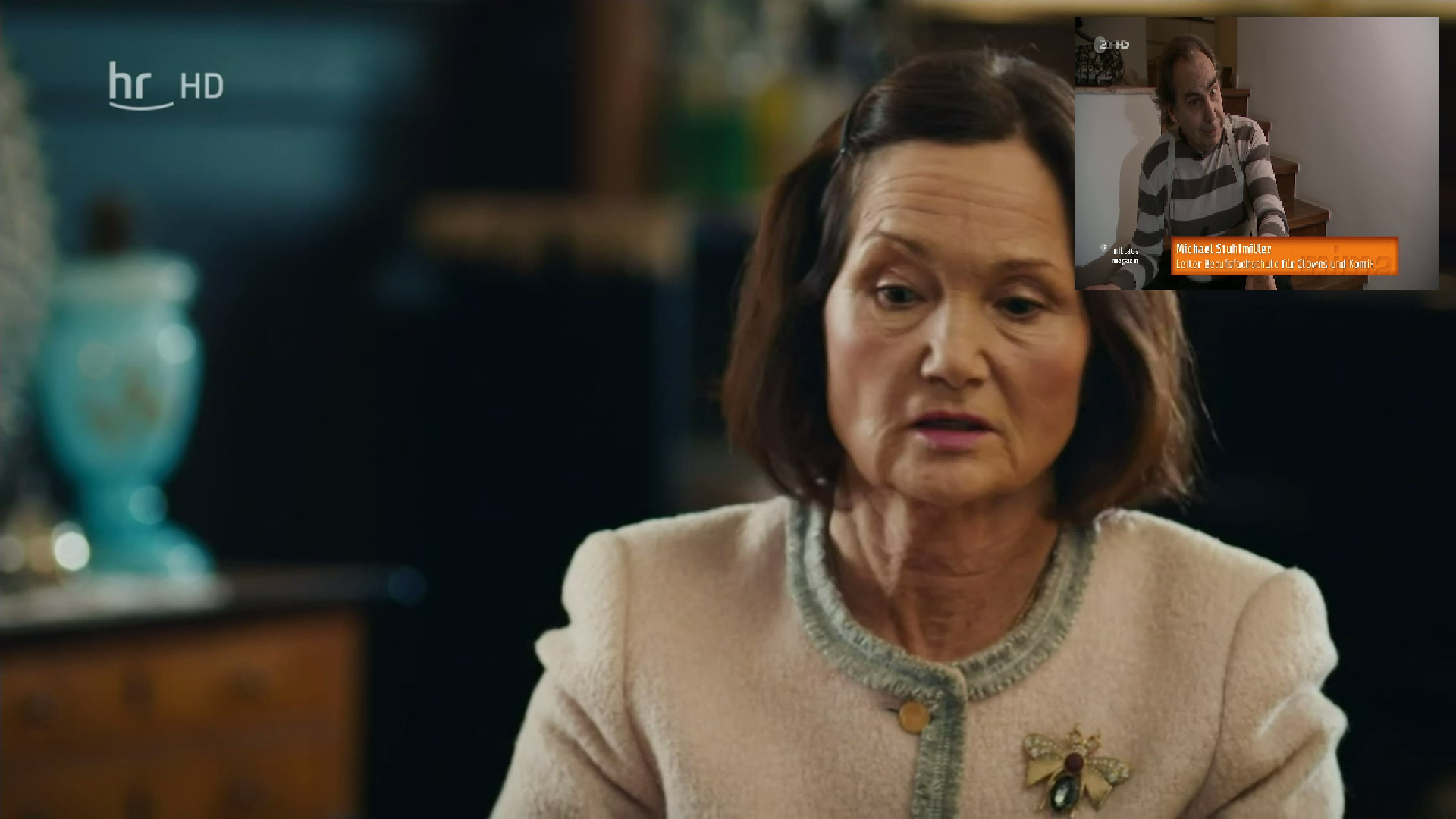

Plugin ffpip 004 funktioniert gut , das kleine Bild zittert ein wenig ( in SD ) ,
es liegt evtl. an der Uhrzeit da die sonst an dieser Stelle liegt ...
nach dem Uhrzeit-Abstellen ist das Zittern fast weg , es braucht also noch eine Möglichkeit das kleine Bild zu verschieben wie schon gehabt ...
Vielen Dank für bisherige Arbeit , sehr praktisch ! :heart_eyes:

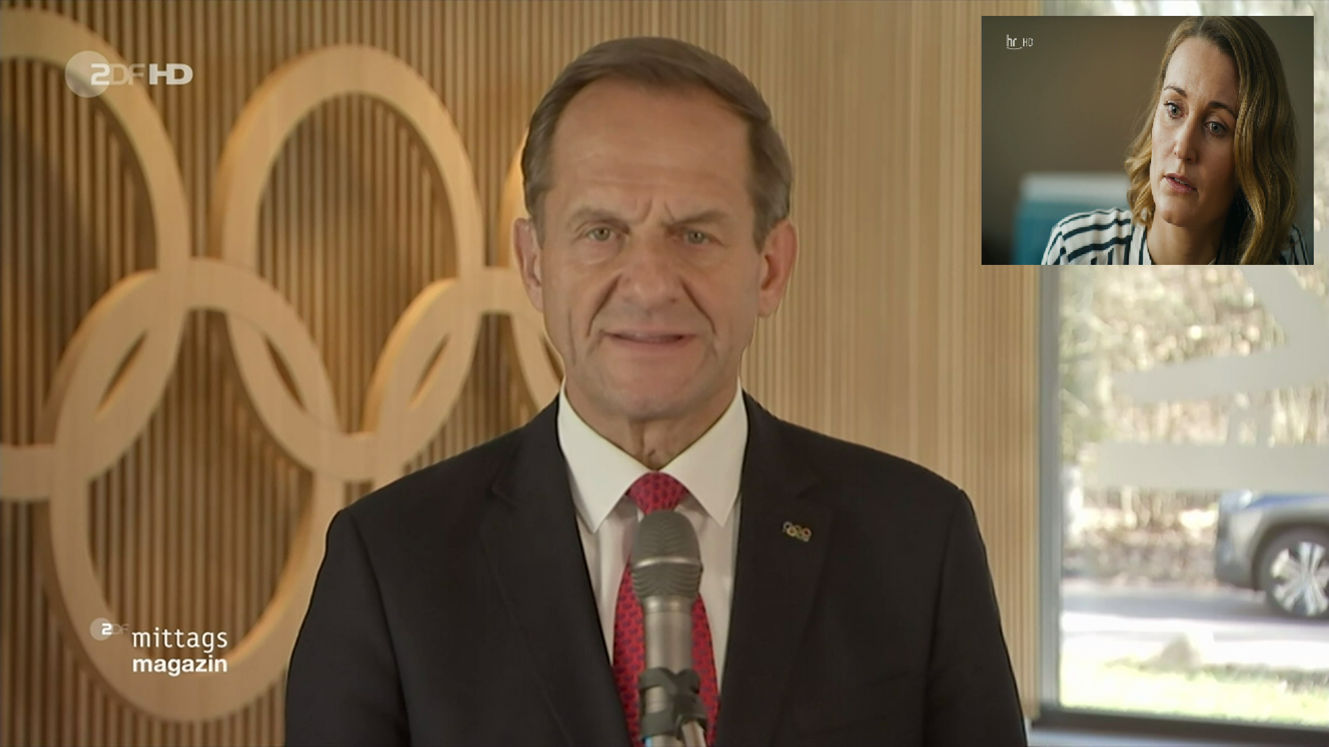

Habe nun alles in HD getestet , klappt sogar besser - kein Zittern ,
siehe Screenshot
und getauscht
