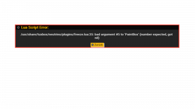

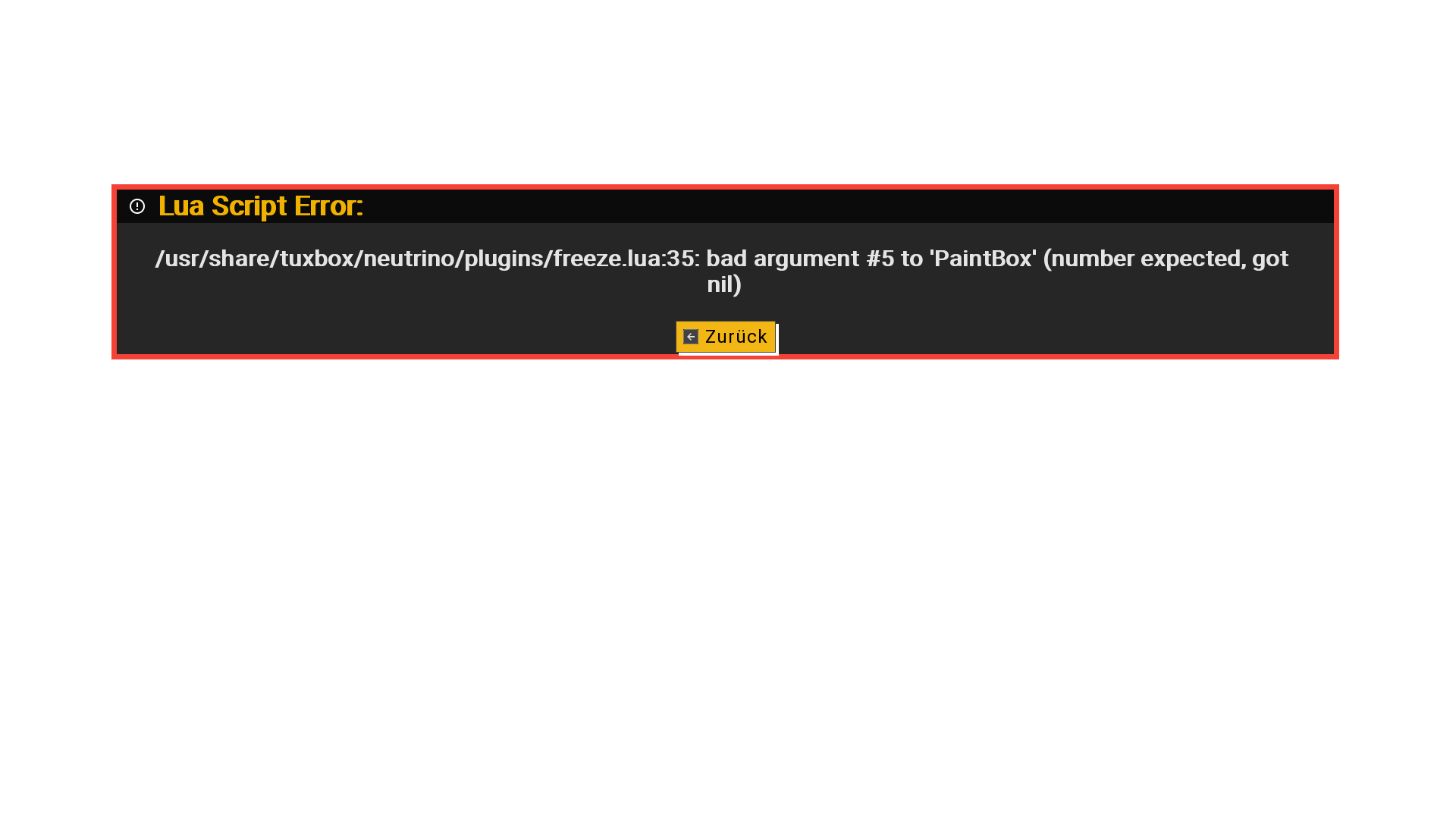

wollte heute freeze nutzen und bekam diesen fehler und musste die zeile rausnehmen
dann ging es.
n:PaintBox(-1, -1, -1, -1, COL.WHITE)
Beiträge: 3148
Has thanked: 55 times
Been thanked: 94 times
Danke für die Info. Das kommt sehr sicher von meinen letzten Änderungen an den custom-colors. Das repariere ich wieder.
Beiträge: 3093
Has thanked: 70 times
Been thanked: 210 times
ich habe mir das so gefixt. :wink:
n:PaintBox(-1, -1, -1, -1, -1)

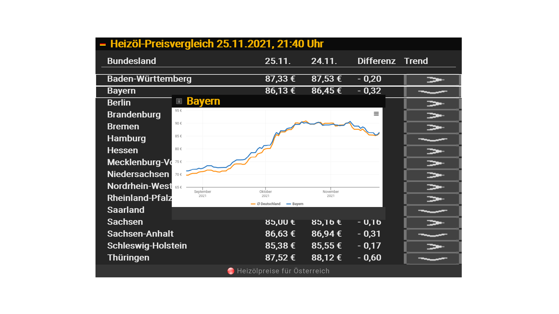

Beiträge: 574
Beitrag von satbaby »
n:PaintBox(0,0,-1,-1, COL.COL_RED )
Die neue collors , liefern bei mir jetzt kein Red bei RED, kein Black usw.
Oder ist das nur bei mir so?

Beiträge: 3093
es gibt keine punkte mehr in der namensbezeichnung bzw. im namen
https://github.com/neutrino-images/ni-n ... r_custom.h
Beiträge: 3148
satbaby hat geschrieben: Do 25. Nov 2021, 19:51 n:PaintBox(0,0,-1,-1, COL.COL_RED )
Nein, das ist bei allen so. Ich bin zeitlich nur gerade etwas eingeschränkt.
Nachtrag: Sollte ab morgen wieder passen.

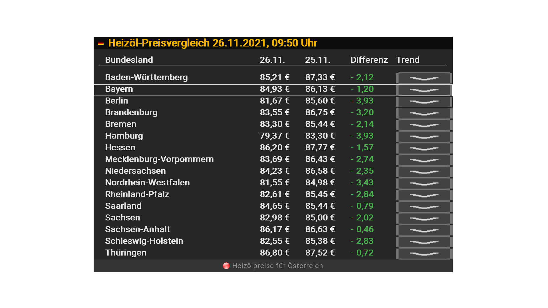

Beiträge: 3093
heizölapp hat noch die alten farb-namen die neuen gehen aber auch nicht habe alles mit -1 ersetzt.

Beiträge: 3148
Auch das sollte ab morgen wieder passen.
Beiträge: 3093
funktioniert wieder ohne color anpassung.
